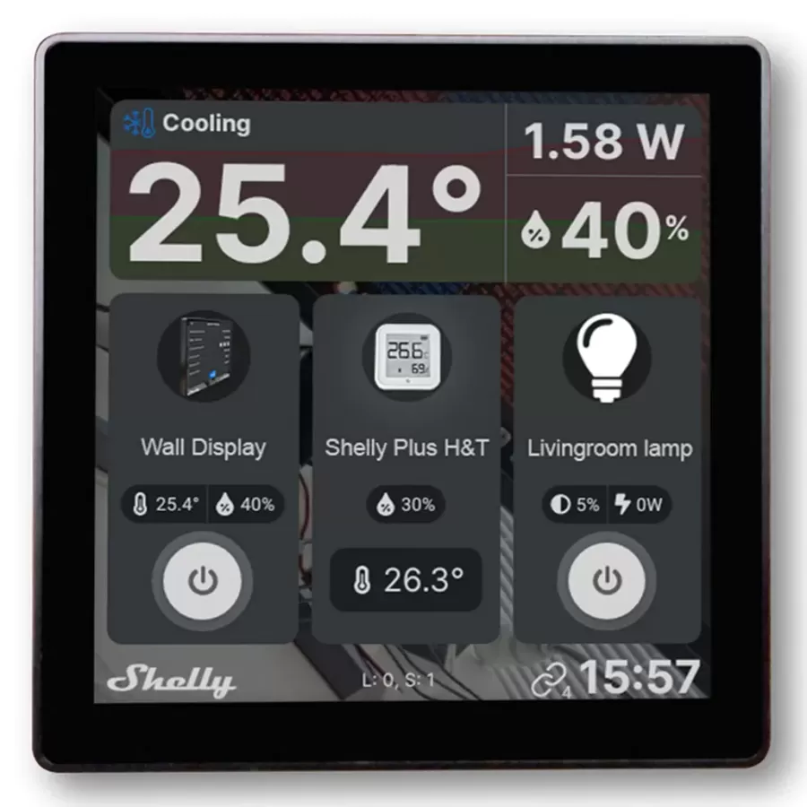

    Shelly hat ein neues Display rausgebracht. Sowas würde ich mir von Loxone auch wünschen, vor allem den Preis finde ich sehr fair.
    Wäre es denn irgendwie möglich das Shelly Display für eine Loxone Steuerung zu nutzen?
    Shelly Wall-DisplayDas Shelly Wall-Display ist ein intelligentes Haussteuerungspanel mit Farbdisplay und Lastkreisschaltfunktion. Mit einem minimalistischen Look, einem ausgefeilten UI-Design und einem hochgradig anpassbaren Startbildschirm passt das Shelly Wall Display nicht nur perfekt in Ihre Einrichtung, sondern pa
    • 4613
    Nein da sie aktuell nur eine Art App unterstützen die gewisse Räume anzeigt.
    Aktuell kann man nicht einmal die 3EM/Pro3EM mit großer Anzeige visualisieren und von virtuellen Eingängen gar keine Rede.
    Vorsicherung mit B5 oder C5 und 6kA machen es wieder zu einer Bastelgeschichte.

      Ich habe mir das Wall Display heute angeschaut und kann es noch nicht empfehlen. Die ganze Software ist fehleranfällig, es kommt immer wieder zu Hängern und Abstürzen. Funktionen wie Favoriten oder aber die Eingabe eines Codes im Einlernvorgang schlagen fehl. Es lassen sich momentan nur andere Shellys einbinden. So etwas wie virtuelle Eingänge sucht man vergebens. Ohne die Nutzung der Shelly App lässt sich das Display nicht wirklich in Betrieb nehmen. MQTT funktioniert nicht...
