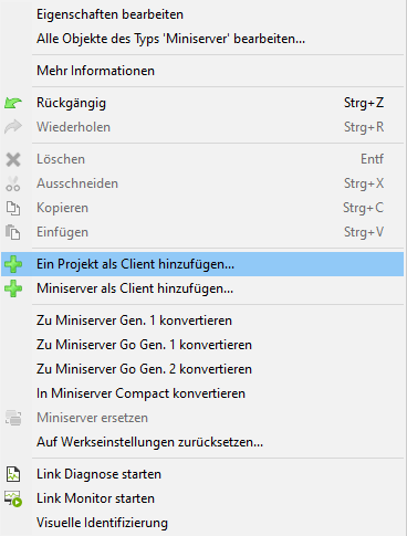

    Hallo liebes Forum,
    bei einem Kollegen ist der einzige Miniserver im Projekt ein Client. Aufgefallen ist es, weil kein Gerät mehr benachrichtigungen von der Klingel bekommen hat, was vorher ging. Es war nie ein zweiter MS im Netzwerk.
    Hat jemand eine Idee wie ich den wieder zu einem Gateway machen kann? Programmtyp müsste ja eigentlich "0" sein.
    Mir fällt nur ein den MS auf Werkseinstellungen zurück zu setzen und die Config neu einzuspielen.
    Merci und schönes Wochenende!
    Hendrik
  • hendriks
    • 16.08.2020
    • 6
    Nabend,
    das Problem ist gelöst und der Miniserver läuft wieder als Gateway. Danke an den Loxone Support.
    Lösung: Einfach unter Netzwerkperipherie den Miniserver Client löschen und speichern.
