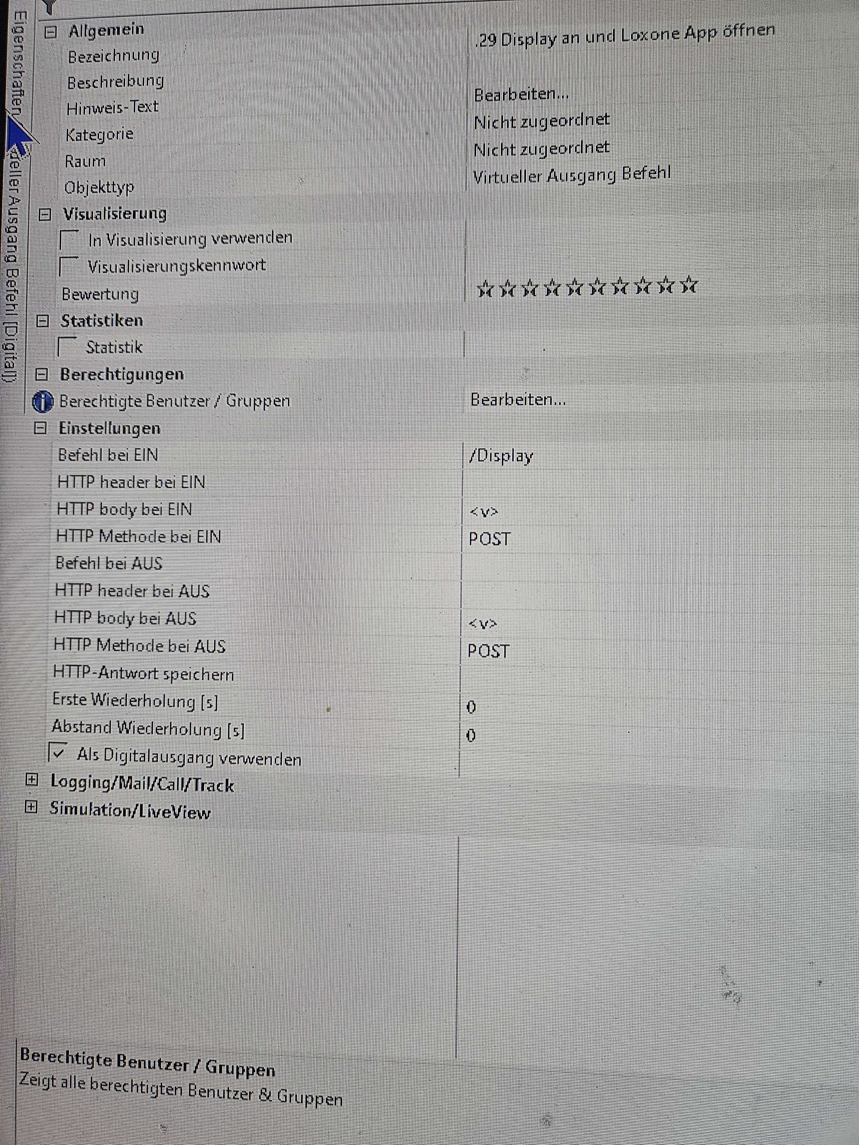

    Das wäre die neue Funktion aktuell in der Beta, dazu noch ein virtueller Ausgang in Loxone
    Alternativ kann man sich selber einen Task zur abfrage bauen den man wiederholt aber das ist ein wenig tricky

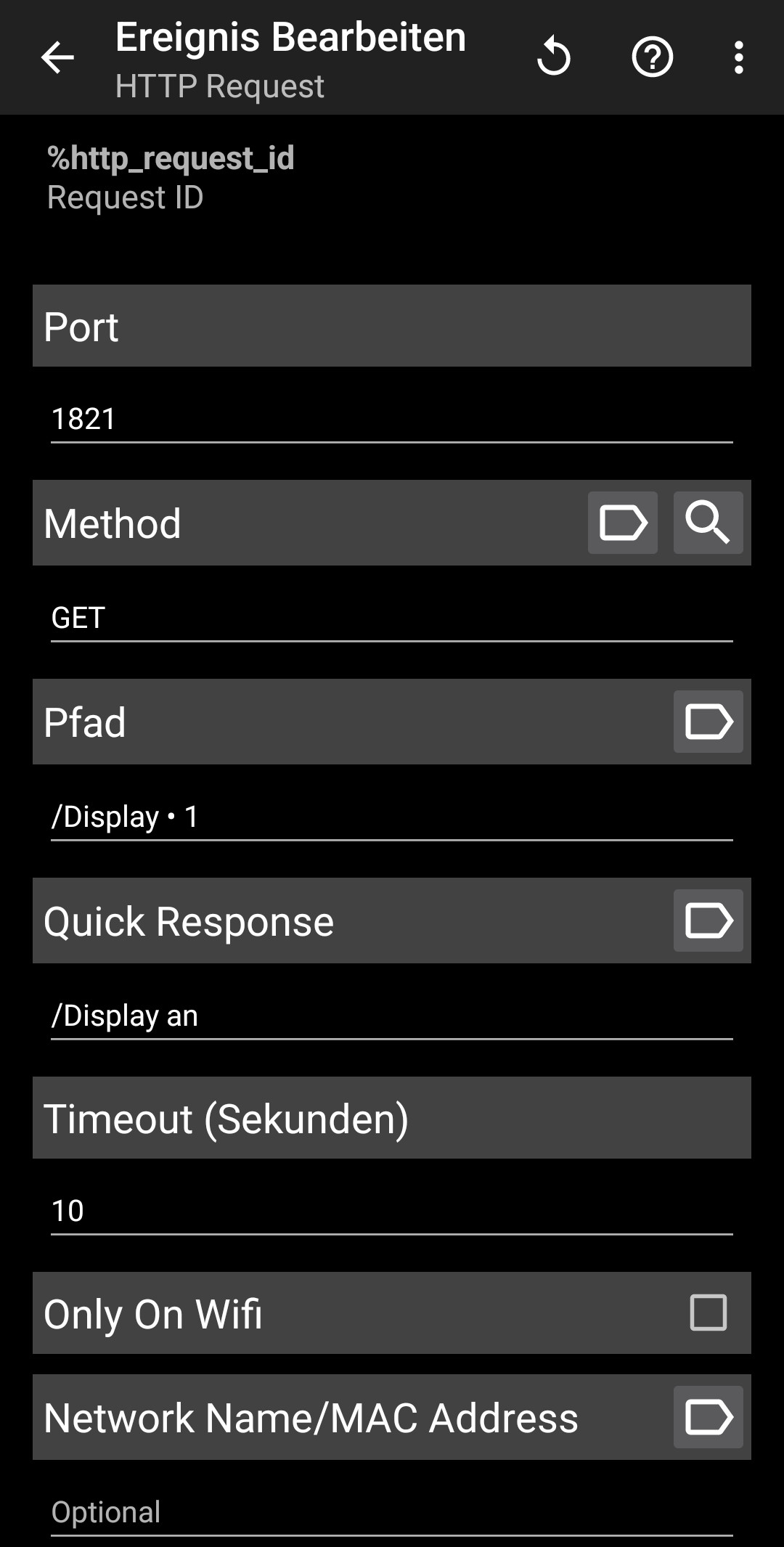

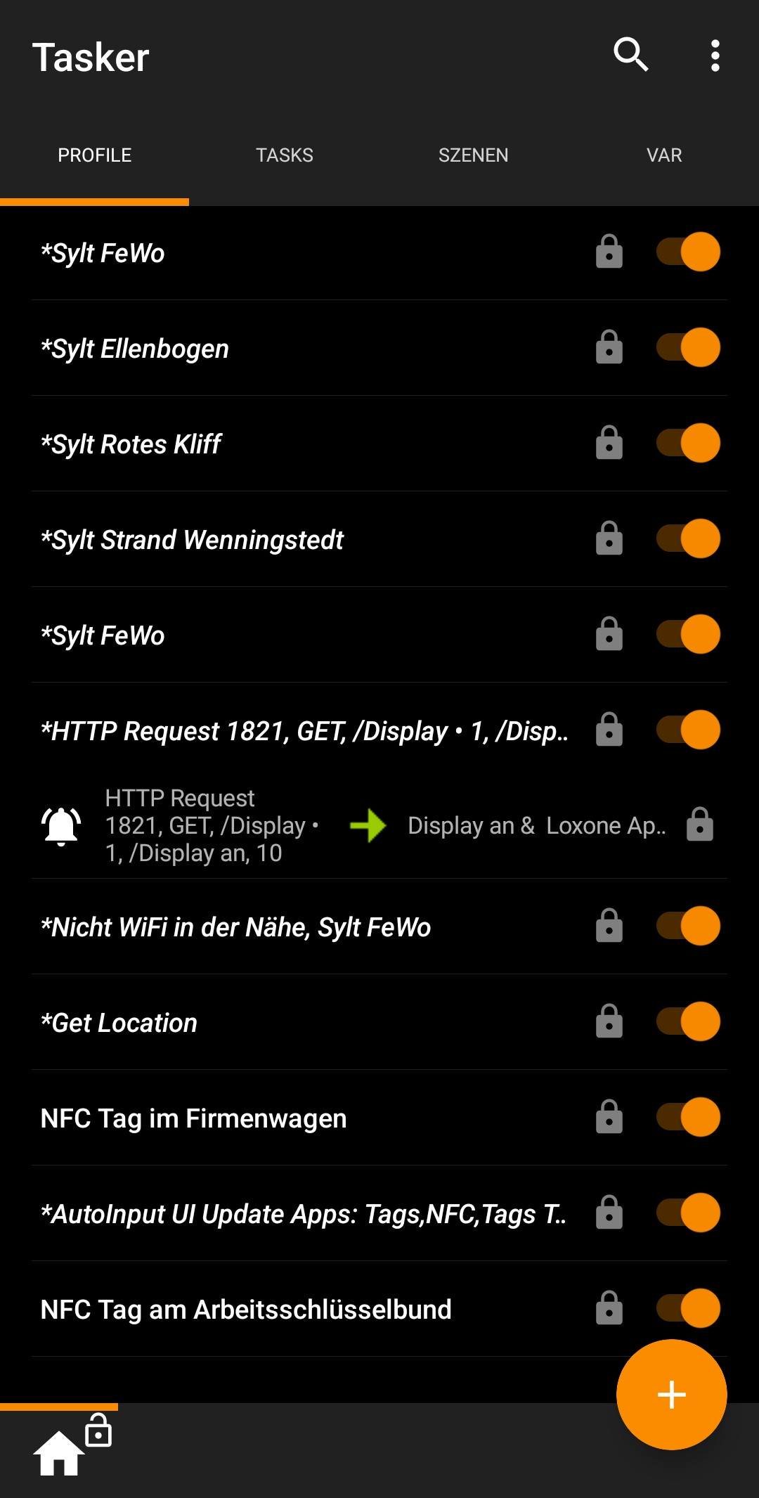

Ansichten: 179
Größe: 191,1 KB
                  • Hackbarth
                    • 27.01.2016
                    • 264
                    Ich denke iwas im Handy ist noch falsch. Ich hab es mit dem Handy ". 1" probiert und ohne
                    • <Andreas>
                      • 07.03.2023
                      • 339
                      Der Pfad muss geich sein
                      Versuchs doch mal mit /displayan für Signal bei EIN und /displayaus bei Signal für AUS
                      Dann kannst du dir den Body in den der analoge Wert <v> drin steht auch sparen
                      Außerdem hast du einmal POST und einmal GET als Methode ausgewählt, das sollte schon überein stimmen

                        Was Ich nicht verstehe du sagst /start funktioniert bei dir ? Du hast / start auch genauso in deinem Handy drin ohne Ein und Aus? Ich kriegst aus de´m Browser hin aber nicht aus Loxone. Wie löst du denn /start in Loxone aus?
                        • <Andreas>
                          <Andreas> kommentierte
                          Es ist egal welcher Text, er muss nur gleich sein... du kannst auch /hexhex für Ein und /jetztistschluss für Aus nehmen

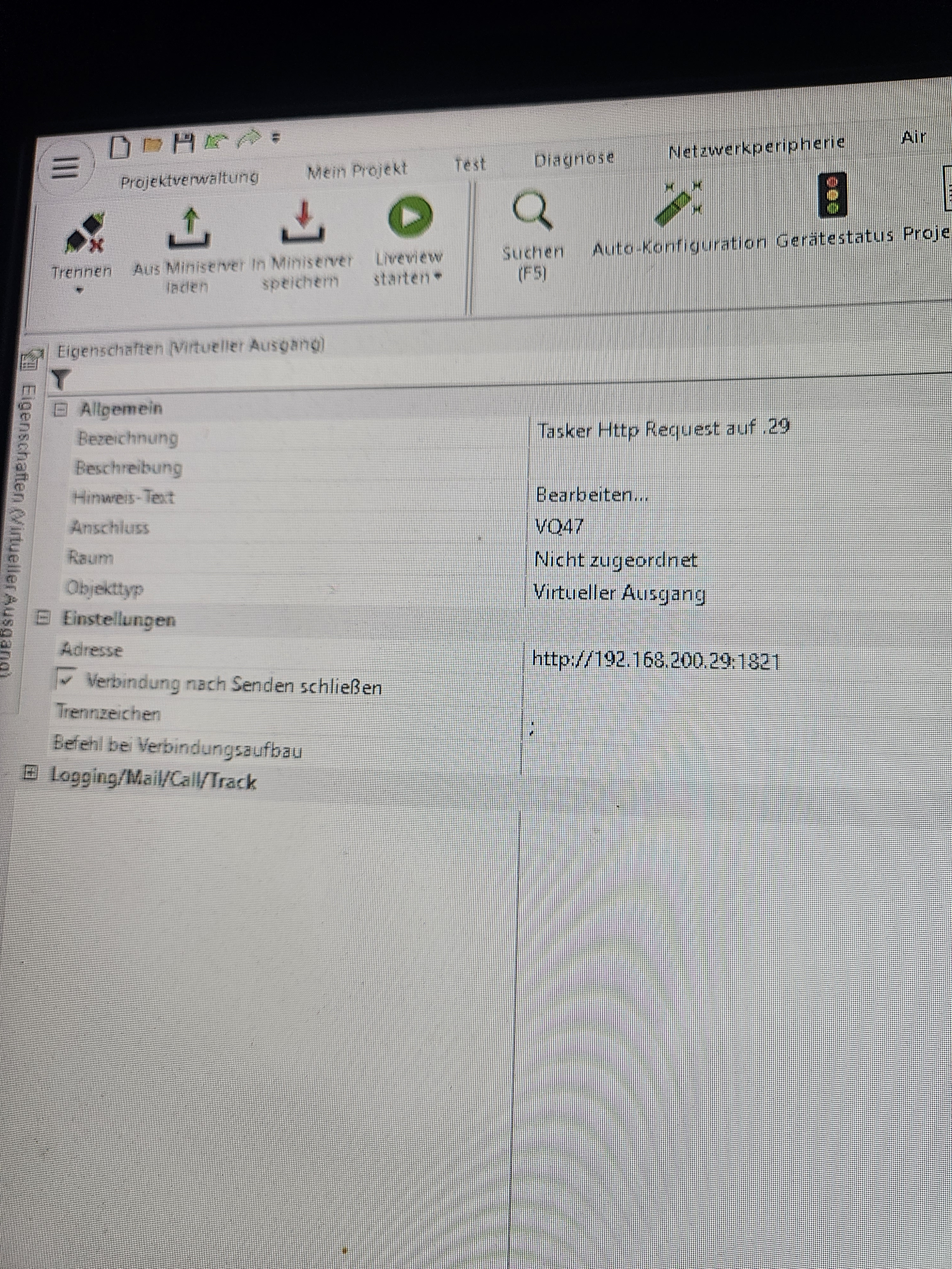

                          Du kannst auch mit den http Monitor schauen was Loxone schlussendlich ausgibt
                      • Hackbarth
                        • 27.01.2016
                        • 264
                        #30
                        Stimmt der Monitor wäre ne gute Idee gewesen. Es läuft jetzt endlich soweit das die Geräte ohne bimmeln angehen. Danke vielmals.
