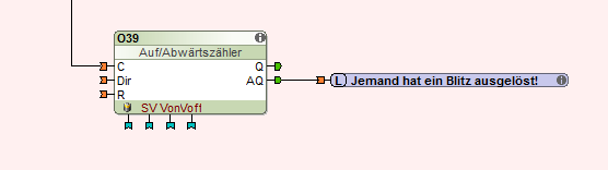

Taster Druck => Auf/Abwärtszähler => Push Benachrichtigung mit aktuellem Zählwert.
Ich möchte gerne über jeden Taster-Druck eines bestimmten Tasters informiert werden und der Aktuelle Wert per Benachrichtigung verschickt wird. Leider habe ich keine Ahnung, wie ich einen Wert für die Benachrichtigung auslesen uns versenden kann.
Auf Dir musst du noch die Zählrichtung festlegen (0 = aufwärts, 1 = abwärts). Denke daran, das du max. 200 Push Nachrichten auslösen kannst. Bei jeder Änderung würde jetzt eine Nachricht kommen.
Hallo Gadjodilo
Wenn Du im Benachrichtigungsbaustein Unter "Meldung bei Ein/Analogänderung" <v> einträgst, dann gibt er den Wert an die Pushnachricht weiter. Text davor oder/und danach ist auch erlaubt.
