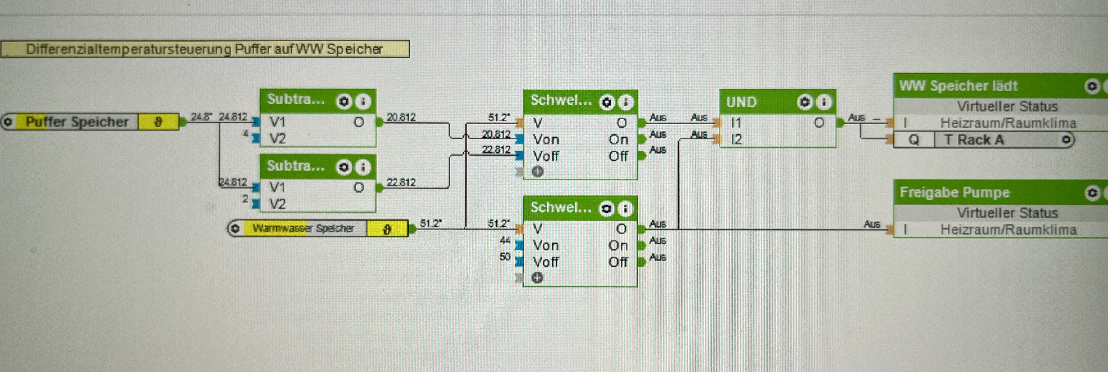

    Hi zusammen,
    nachdem am Montag meine neue Heizung kommt und Heizungs-/Kühlungssteuerung generell _absolutes_ Neuland für mich ist, wollte ich nicht einfach los starten ohne eure geschätzte Meinung einzuholen.
    Meine aktuelle Gasheizung (autark, also nicht in Loxone gesteuert) fliegt wie gesagt am Montag raus und weicht einer Vaillant LWP. Aufgrund der vorhandenen Gegebenheiten brauche ich eine Differenztemperatursteuerung, näheres aber gleich.
    Was kommt, bzw. ist:
    Vaillant LWP zum Heizen und Kühlen
    bestehender 200l WW Speicher
    1000l Pufferspeicher
    50l Kühlpuffer
    LoxMS + ise KNX Vaillant = Vaillant ebus zu KNX Übersetzer
    Temperatur von WW Speicher und Pufferspeicher hole ich über 1-Wire Fühler. Einer davon läuft seit 10min. Das hat zumindest mal problemlos funktioniert
    Die LWP hat zusätzlich einen 7kW Heizstab - ist PV ready, was nichts anderes als ein pot.freier Kontakt ist der der LWP sagt: jetzt aufheizen
    Vom Prinzip: die LWP heizt den Pufferspeicher auf und ich brauche eine Differenztemperatursteuerung die einer Pumpe sagt, dass sie Wasser aus dem Puffer in (die FBH oder?) den WW Speicher pumpen soll.
    Wie das Ganze dann mit der Kühlung aussieht, hab ich überhaupt noch nicht am Plan. Das aber nur so nebenbei.
    Anlagenschema bzw. Logik anbei. Denke hier ist vorrangig die erste Seite mit der Logik interessant.
    Ich bin über jeden Vorschlag/ Tipp dankbar. Ev. auch Referenzprojekte?
    Heizung/Kühlung ist der letzte "blinde" Fleck, daher stehe ich mit meinem Wissen aktuell noch bei 0. Die PV (13,4kW ohne Speicher) ist auch erst vor 2 Wochen gekommen. Mit der weiß ich auch noch nicht allzuviel anzufangen. Vorallem aber natürlich in der Kombination.
    Beste Grüße und schönes WE!

      Ich hab nicht groß vor mich groß einzumischen in die Heizungssteuerung.
      Im Grunde brauche ich die Differenztemperaturregelung die mir Wasser vom Puffer in den WW Speicher lädt gemäß der Logik die er beschrieben hat. Das hätte ich auch mittels externen Regler machen können aber ich dachte, dass das machbar ist. Ich muss die 2 Temperaturen vergleichen. Wenn der Puffer 4Kelvin > als der Speicher ist dann soll eine Pumpe einschalten/ sobald die Differenz nur noch 2Kelvin beträgt - Pumpe aus.
      Mit welchem Baustein/ Logik arbeite ich da? Schwellwertschaltern?

          Der Bedarf erwächst aus den örtlichen Gegebenheiten. (unterschiedliche Aufstellungsorte, zu kleine Leitungsdurchmesser und daher die erforderliche Durchflussmenge nicht gewährleistet).
          An der Vaillant steuere ich im Grunde gar nichts. Ja die dort voreingestellten Betriebsmodi mittels dem KNX Modul dann halt in Loxone. Aber das ist eher als Fernbedienung zu sehen und weniger als Steuerung.

              Um die Rahmenbedingungen muss sich eh der Installateur kümmern. Er hätte auch die differenztemperatursteuerung mittels eigenem Gerät gekümmert aber das will ich eben selbst machen. Sollt das nicht zufriedenstellend funktionieren, kauf ich mir das 100€ Gerät halt.
              charme hat es für mich eigentlich nur, weil ich so zumindest Temperaturen und Zustände in Loxone habe, bzw. ggf. auch manuell ansteuern kann falls mal der Bedarf bestehen sollte.

                Für mich würd das mal so funktionieren. Hat jemand Einwände bzw. Verbesserungsvorschläge?
                  Thomas M. kommentierte
                  Ich würde vielzitiert sagen ... Viele Wege führen nach Rom.
                  Ob das so wie gewollt funktioniert siehst du im laufenden Betrieb.
                  Ganz durchschaue ich das nicht.
                  Pumpenfreigabe wenn Speicher irgendwas zwischen 44 und 50° hat. D.h. wenn das Wasser im Speicher kalt ist (<44°) darf die Pumpe nie vom Puffer in den Speicher rüberladen und das Wasser bleibt auf ewig kalt.
                  Zuletzt geändert von Thomas M.; 26.09.2023, 08:09.

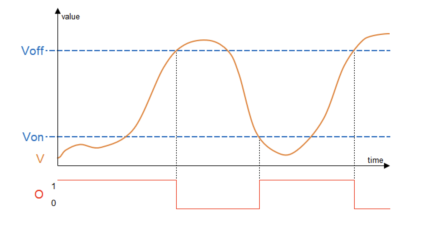

                lt. Beschreibung vom Schwellwertschalter:
                Von unter Voff: Der Ausgang (O) wird deaktiviert, sobald der Wert des Eingangs (V) den Schwellwert (Voff) überschreitet, und aktiviert, wenn (V) unter den Schwellwert (Von) fällt.
                Wenn ich das Diagramm richtig lese müsste das so funktionieren:​
                Sobald die Temperatur des Speichers unter 44 Grad fällt ist die Pumpe freigegeben bis zu Voff 50 Grad.
                Gepumpt wird aber nur, wenn die Temperatur des Puffers um mind. 4 Grad wärmer ist und gestoppt wird, wenn die Temperatur nur noch 2 Grad wärmer ist oder die Freigabe bei 50 Grad wegfällt.
                  Denkfehler meinerseits ... bei 40° schaltet er ein und bei 50 wieder aus.
                  Dürfte soweit funktionieren.
                  Wie erwähnt, musst halt durchsimulieren, dann hast für dich die Bestätigung. Und ob du irgendwas falsch gedacht hast oder an etwas nicht gedacht hast, zeigt der laufende Betrieb.

                  das stimmt lt. Beschreibung und Diagramm so nicht.

                Klicke auf die Grafik für eine vergrößerte Ansicht  Name: image.png Ansichten: 0 Größe: 26,3 KB ID: 404855​Danke für den Hinweis mit der Mindesttemperatur des Speichers. Das hab ich jetzt noch eingefügt.
