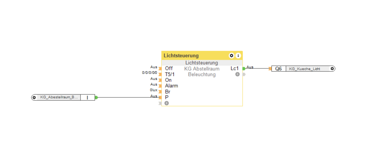

    Hallo zusammen.
    ich habe scheinbar ein Brett vor dem Kopf, vielleicht könnt ihr mir helfen...
    Ist Zustand:
Ansichten: 1142
Größe: 51,7 KB
    Licht wird über Bewegungsmelder an der Lichtsteuerung P eingeschaltet und wenn der Bewegungsmelder keine Bewegung mehr hat, dann geht das Licht aus.
    Wenn ich das Licht über die Loxone App in der VISU einschalte, bleibt es an, bis ich es in der VISU wieder ausschalte.
    SOLL:
    Ich möchte jetzt aber, dass wenn in der VISU das Licht eingeschaltet wurde ein Timer läuft (5min) und wenn dann keine Präsenz aktiv ist nachdem die 5 Minuten nach einschalten über der App abgelaufen sind, soll das Licht ausgeschalten werden.
    Ich zerbeiße mir da gerade an der vermutlich sehr einfachen Logik gerade die Zähne..

      Moin.
      Das ist mir schon bewusst, aber das greift doch nur wenn auch Motion / Präsenz da war...
      Wenn ich jetzt einfach nur über die App das Licht einschalte und keine Bewegung im Raum stattfindet, bleibt das Licht doch an .. ?
        • 5178
        Dass keine Bewegung im Raum stattfindet, war mir nicht bewusst, wozu dann das Licht?
        Na gut, dann würde ich den Lichtausgang neben der Verbindung zum Licht auch noch über einen Monoflop mit P verbinden.

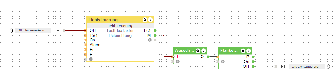

          Aus meiner Sicht muss dies mit dem Parameter Met gehen
          Nachlaufzeit zur automatischen Abschaltung der Beleuchtung durch die Melder auch nach manueller Bedienung.
          Timer startet nach Ende der Bewegung/Präsenz.
          0 = Deaktiviert die automatische Abschaltung.​
            Wenn Met > 0 ist, funktioniert die automatische Abschaltung nur, wenn an P ein Wechsel von 1 auf 0 stattfindet.

          Wie währe es, wenn du eine "Ausschaltverzögerung" mit negiertem EIngang auf den "M" beim Lichtbaustein hängst und nachträglich via Flankenerkennung den "Off" Ausgang triggerst?

            Sorry, dass ich den Beitrag wieder nach oben hole.
            Was wäre Sinn dieser Vorgehensweise? Damit das nur auslöst, falls das Licht auch tatsächlich noch brennt?
            Ein "Verzögerter Impuls" nach X Sekunden auf "Off" vom Lichtbaustein dreht das Licht auch ab, falls es vergessen wurde.
            Das triggert allerdings auch wenn das Licht bereits ausgeschaltet wurde.
            Möchte auch in einem Raum nach 10 Minuten ausschalten, falls es vergessen wurde und beschäftige mich daher aktuell mit dem Thema

              wenn man keine Stimmungen benötigt dann so:
              Treppenlichtschalter: Präsenz auf trigger eingang
              Schalten in der App hat gleiche Funktion.
