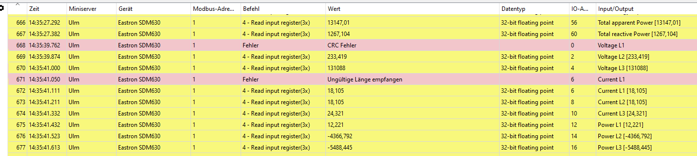

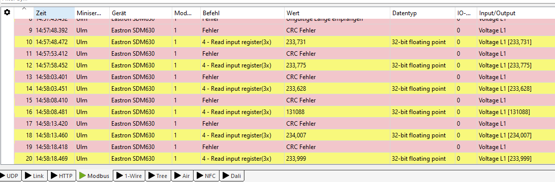

    Ich habe aus der Loxone Library die Vorlage für den Eastron SDM630 geladen und erhalte damit schon mal Werte des Zählers. Allerdings tauchen hier immer wieder mal rote Meldungen "CRC Fehler" und "Unknow Exception - Ungültige Länge Empfangen". Weißt das auf eine fehlerhafte Modbus Konfiguration hin, oder auf einen Verdrahtungsfehler?

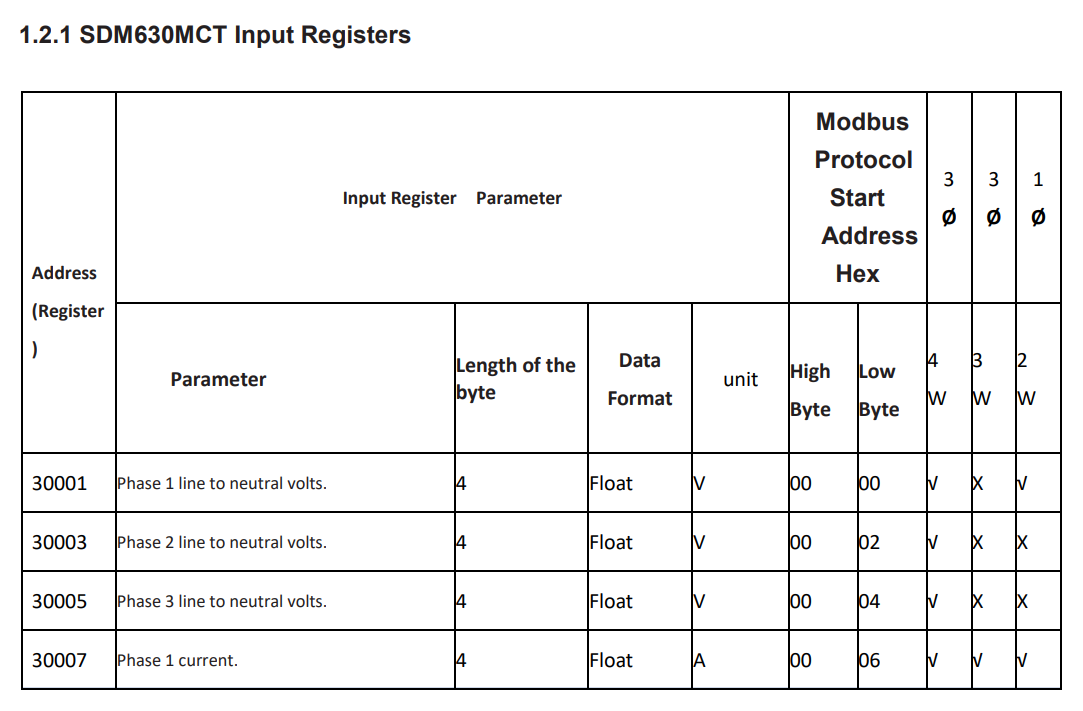

    In der Doku zum Zähler ist folgendes abgebildet:
    Klicke auf die Grafik für eine vergrößerte Ansicht  Name: image.png Ansichten: 0 Größe: 92,6 KB ID: 404904

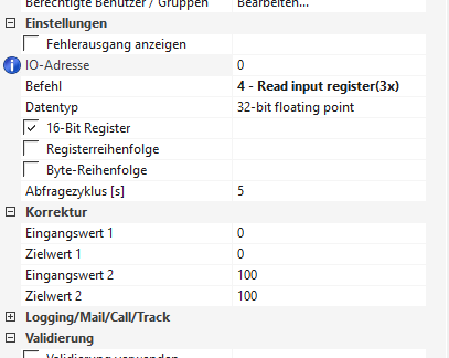

    "Length of the byte => 4". Wie muss ich das in Loxone konfigurieren?​
