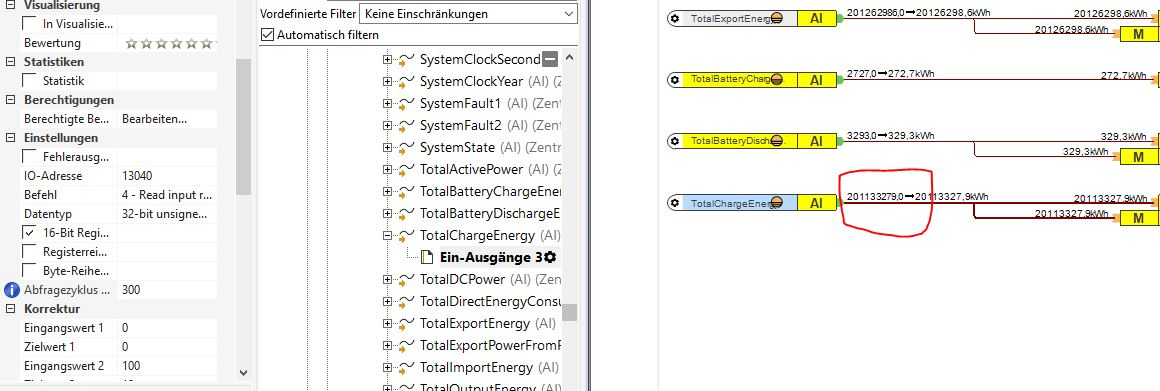

    Moin,
    ich brauche mal euren Rat. Ich frage einen Sungrow SH10.0RT per ModbusTCP ab. Es funktioniert auch alles wunderbar, eigentlich...
    zwischendurch kommen Total unlogische Wert:
Ansichten: 578
Größe: 377,1 KB

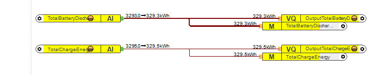

    Im nächsten Abfragezyklus ist der Wert dann wieder ok...
Ansichten: 370
Größe: 15,7 KB
    Ein falscher Wert reicht natürlich, um alle Statistiken zu versauen.... ​Habt ihr eine Idee?

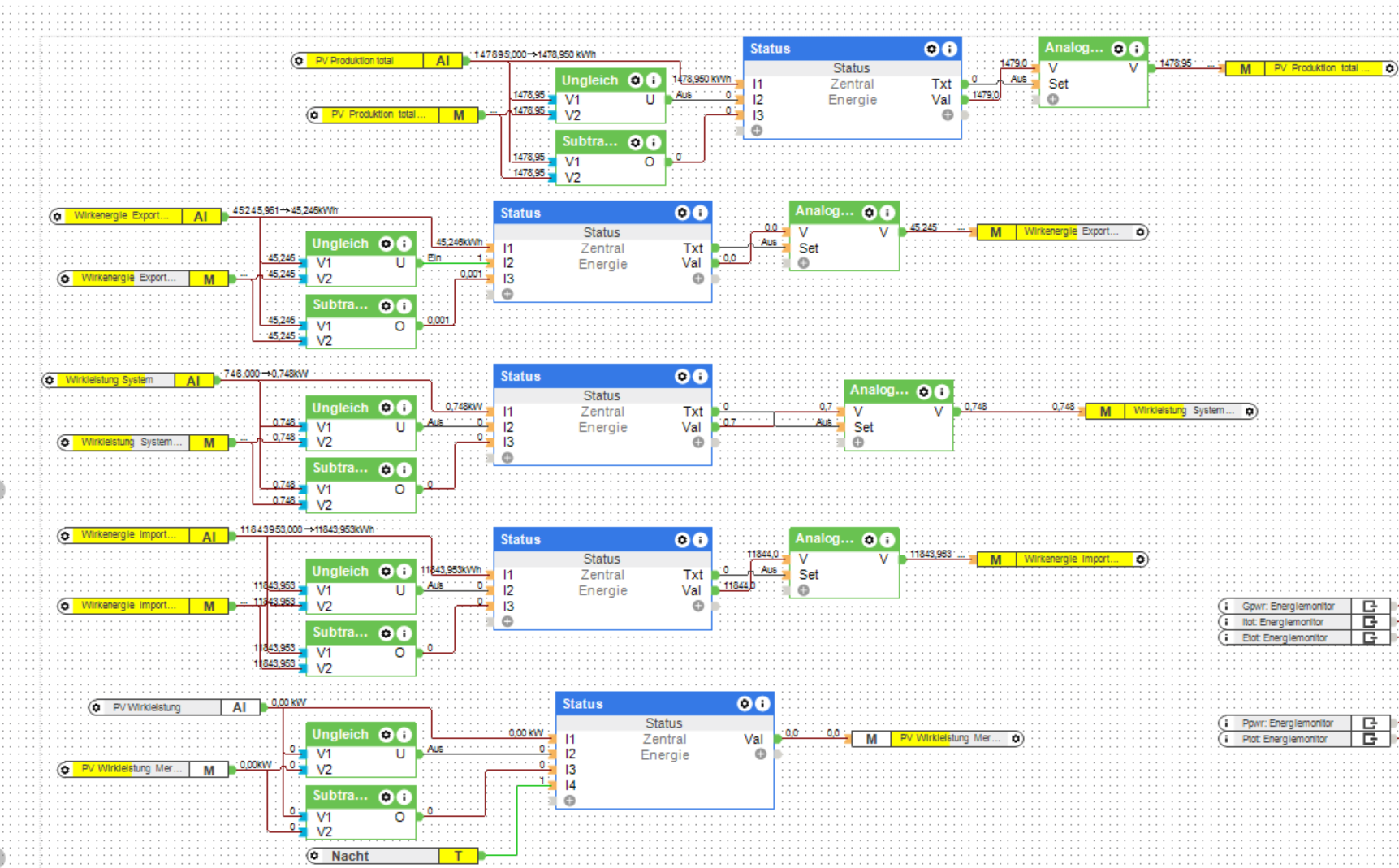

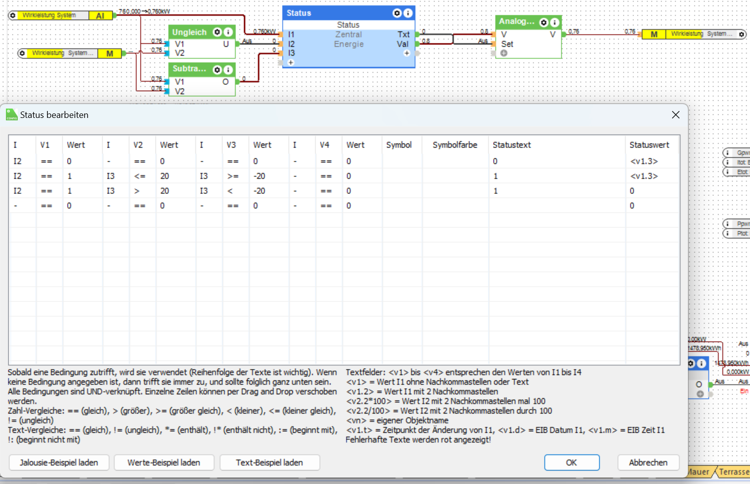

                  • Mango
                    Mango kommentierte
                    Ich habe es mit einem Statusbaustein gelöst
                    Wäre noch interessant zu wissen, wie du das gelöst hast.
                    Egal wie man's macht, es sind halt alles leider nur Bastellösungen

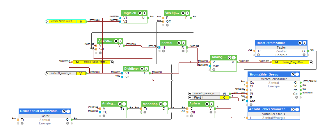

                  Hier mal meine, vielleicht auch zu komplizierte, Lösung:
                  Im Prinzip geht es darum, dass sich der obere Maximalwert mit jedem Abfrageintervall im Analogen MinMax-Begrenzer auf den letzten ermittelten Wert plus 0,2 erhöht.
                  Das genügt bei mir, da das Abfrageintervall bei 5 Sekunden liegt und in den 5 Sekunden sicher keine 0,2 KWh verbraucht werden.
                  Der untere Teil dient nur dazu, dass es mich interessiert hat, wie oft ein falscher Wert geliefert wird und wie oft mir das die Statistiken zerschossen hätte

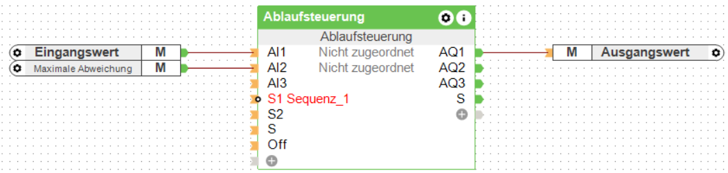

                    ...es ginge auch mit einer Ablaufsteuerung
                    Beispiel:
                    Klicke auf die Grafik für eine vergrößerte Ansicht  Name: AblaufsteuerungWertkorrektur.png Ansichten: 153 Größe: 94,6 KB ID: 405421
                    waitcondition AI1 != value1
                    set value2 = AI1
                    if value1 = 0
                    set value1 = value2
                    set AQ1 = value2
                    endif
                    if value2 > value1
                    if value2 <= value1 + AI2
                    set AQ1 = value2
                    endif
                    endif
                    set value1 = value2
                    goto 1
                    end
                    Nachtrag geänderter Code:
                    waitcondition AI1 != value2
                    set value2 = AI1
                    set value3 = value1 + AI2
                    if value2 <= value3
                      if value2 > value1
                        set value1 = value2
                        set AQ1 = value1 // Ausgabewert
                      endif
                    endif
                    goto 1
                    end

                      Anbei meine Lösung mittels dem Statusbaustein:
Ansichten: 266
Größe: 403,9 KB
Ansichten: 258
Größe: 278,0 KB
