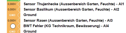

    zum ersten mal (seit Nov 2020) nach einem Config und Miniserver update Gen1 geht bei mir was nicht mehr so wie vorher:
    Alle 3 Analogen Feuchtigkeitssensoren die an den Analogen Minservereingängen hängen geben keinen Wert mehr aus!
Ansichten: 388
Größe: 52,7 KB
    Klicke auf die Grafik für eine vergrößerte Ansicht  Name: grafik.png Ansichten: 0 Größe: 173,8 KB ID: 405276Klicke auf die Grafik für eine vergrößerte Ansicht  Name: grafik.png Ansichten: 0 Größe: 202,4 KB ID: 405277
    Bis eben vor 2 Stunden hatte ich dort Werte bei allen dreien.
    Kann das jemand bei sich nachvollziehen? Was ist da passiert?

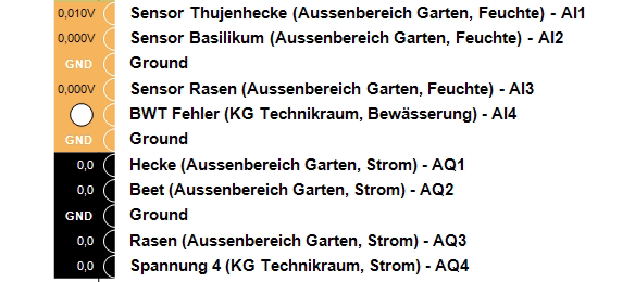

    Hab neben diversen Neustarts auch mal den Miniserver vom Strom genommen...selbes Ergebnis, die Sensoren sind wie tot bzw. ich fürchte durch das Update hat er alle 3 Analogen Feuchtigkeitssensoren gegrillt???
    Downgrade ist ja glaube ich nicht möglich der Firmware.....aber ich könnte mal versuchen die Sensoren an meinen anderen Miniserver Gen 1 zu hängen ob die tot sind oder ob es am Miniserver liegt und er keine Spannung mwhr liefert. Ich messe mal die Ausgänge mit nem Multimeter....

      Ich sehe gerade, dass an keinem der 3 Analogen Ausgänge Spannung anliegen zu scheint...da müsste 8 oder 10 stehen! Also analoge Ausgänge tot???

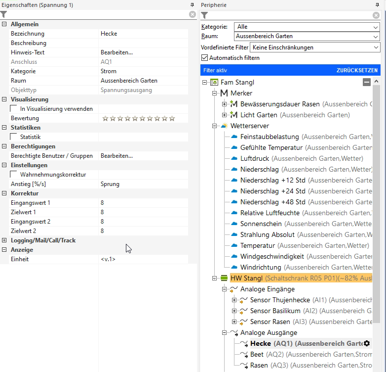

        speist du die Sensoren über die Analogausgänge? wie sind die Ausgänge in der Config configuriert? Screenshot von Liveview?
        Wenn so wie in deinem Bild 0 steht, ist auch für den Miniserver also auch im Programm 0. Würde meinen da ist nichts tot.
      • Pino72
        Pino72 kommentierte
        Ja ich speise sie aus den analog Ausgängen wie im ersten Post im Screenshot zu sehen dort habe ich zb 8V eingetragen bei den anderen beiden Sensoren sind es 10V.

            Hallo, stell die Eigenschaften des Analog Ausgang auf die Standard Einstellungen (0-0; 10-10) und beschalte den Ausgang mit einer Kontante die du auf den gewünschten Wert (z.B.: 8) stellst.
          • Pino72
            Pino72 kommentierte
            Danke, probiere ich gleich mal.
            Wahnsinn, das wars!! War bisher nicht nötig aber scheinbar muss man den Wert jetzt an den analogen Ausgang übergeben :-)

            Ich habe mir erlaubt deine Beschaltung gemäß Beitrag 1 auf meinem Testserver GEN 1 (Config 11.4xxx) nachzustellen. Nachfolgend meine Ergebnisse im Anlagenbetrieb ohne Sensorik:
            AQ1: Ich habe Eigenschafteneinstellungen E1:8/Z1:8_E2:8/Z28 getestet. Da zeig sich das identische Verhalten wie bei Dir.
            AQ2: An einem weiteren Ausgang mit den Einstellungen E1:0/Z1:8_E2:8/Z2:8 wird der Ausgang korrekt ausgegeben (8V) Wobei ich hier richtigerweise für E2:10 einstellen würde.
            AQ3: Als letztes habe ich mittels verdrahteter Konstante (8) getestet. Auch hier korrekte Funktion (8V). Vorteil hier dass man den gelben Balken im AO sieht. Die Eigenschaften aus (AQ2) habe ich hier belassen. Wobei man auch hier richtigerweise für E2:10 einstellen sollte.
            So wie ich es sehe, können deine Einstellungen gemäß Beitrag 1 noch nie funktioniert haben. Was nicht heisst, dass im Laufe von Programmierungen diese Werte unbeabsichtigt geändert wurden bzw. im Zuge eines Updates falsch übertragen wurden. Letzteres möchte ich aber mit vielen ? versehen.
            Aber egal, ich würde die Ausgänge mittels Konstanten verdrahten. Das ist Eindeutig und sicherlich „Fehlertoleranter“.
            Gruß Michael

              Mit der Einstellung 8 bei allen Korrekturwerten sollte das eigentlich nie funktioniert haben dürfen.
              Eingangswert = 8, Zielwert = 8, besagt ja nur, dass bei Eingangswert 8 auch 8 am Ausgang anliegt.
              Wenn man bei 0 am Eingang, 8 am Ausgang haben möchte, dann muss Eingangswert = 0, und Zielwert = 8, eingestellt werden.
