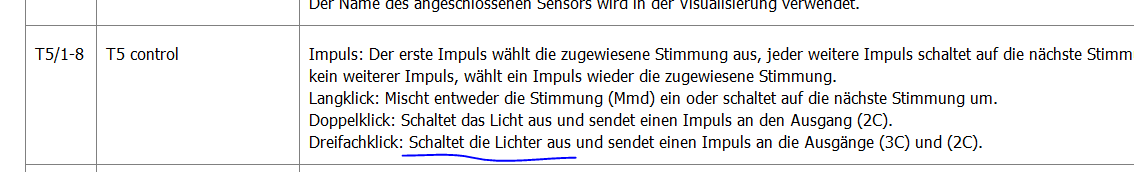

    ich habe folgende Anforderung, die ich leider noch nicht umgesetzt bekomme. Ggf. hat jemand eine Idee, wie man es smarter bzw. lösen kann. Hab leider keine passende Lösung im Forum gefunden.
    Es sollen neben dem Bett beide Taster mit einem 3fach Klick in den Schlafmodus gesetzt werden. Diese Taster befindet sich parallel an dem Schlafzimmer Lichtbaustein. Ich habe ein Merker gebaut, der im "Licht Zentral" alle Lampen außer den Baustein "Schlafzimmer" ausschaltet. Nun habe ich in der Doku gesehen, dass generell der Lichtbaustein per 3fach Klick den gleichen Baustein auf alle Lampen aus stellt. Somit gehen trotzdem alle Lampen Haus aus.
Ansichten: 169
Größe: 16,4 KB
    Kann ich die "Licht aus" Funktion deaktivieren und nur einen Impuls an einen Merker übergeben? Ggf. wäre ich auch offen für weitere Lösungsansätze, da "Schlafen" eigentlich auch bedeutetet, dass alles im Haus ausgehen soll.
