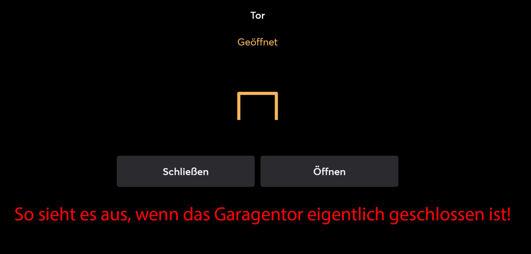

    Hallo liebes loxforum,
    Ich bin neu und konnte kein Thema zu meinem Problem finden.
    Mein Garagentor wird als geöffnet im Webinterface angezeigt wenn es geschlossen ist und als geschlossen angezeigt wenn es geöffnet ist.
    Wie kann ich geöffnet und geschlossen umdrehen?

    Zeig doch mal die LiveView und schreib welche Hardware du einsetzt.

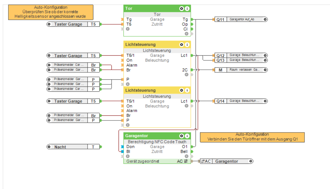

      Ich Vermute mal das du die Endpositionen vom Tor nicht in Loxone hast. Ohne die wird es schwierig werden immer die richtige Position im Baustein zu haben.
      Gruß Marco
        • 7661
        Hast du Endschalter am Tor?
        Wie wird das Tor getriggert? Co Cc angeschloßen oder nur Tg?
        Screenshot würde helfen.

          Anbei ein neuer Screenshot. Ich hoffe es ist hilfreich.

            Eigentlich ganz klar...
            Wenn du zB über den O1 des NFC das Tor fährst bekommt das der Baustein Tor nicht mit da due direkt auf den Q11 gehst.
            Richtig ist, das du den O1 zB an den Tg Eingang des Tor-Baustein hängst, dann fährt er auch über den Baustein, und der Baustein kann immer die Position angeben.
            Häng den O1 (NFC) an Tg und fahr das Tor nochmal zu und wieder auf, dann passt es in Zukunft.

              Vielen Dank für deine Hilfe! Habe es nach deiner Erklärung geändert und funktioniert!
