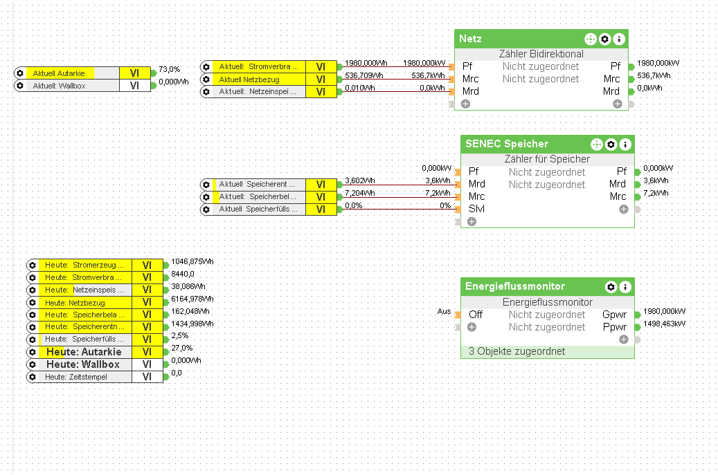

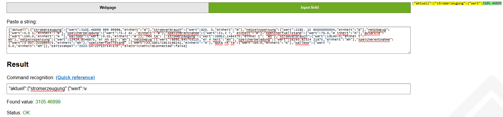

            Das ist ja die Json Datei
            Mit deiner Hilfe konnte ich jetzt mal die aktuelle stromerzeugung einlesen.
            Wie würde denn da jetzt die weiteren Befehle genau erstellt werden für
            {"aktuell":{"stromerzeugung":{"wert":3105.46899 999 99996,"einheit":"W"},"stromverbrauch":{"wert":820. 0,"einheit":"W"},"netzeinspeisung":{"wert":2285. 15 60000000004,"einheit":"W"},"netzbezug":{"wert":0.0 1,"einheit":"W"},"speicherbeladung":{"wert":73.2 42 ,"einheit":"W"},"speicherentnahme":{"wert":51.2 7," einheit":"W"},"speicherfuellstand":{"wert":70.0,"e inheit":"%"},"autarkie":{"wert":100.0,"einheit":"% "},"wallbox":{"wert":0.01,"einheit":"W"}},"heu te": {"stromerzeugung":{"wert":38952.1484375,"einhei t": "Wh"},"stromverbrauch":{"wert":19140.0,"einhei t":" Wh"},"netzeinspeisung":{"wert":13424.8046875,"ei nh eit":"Wh"},"netzbezug":{"wert":6891.845703125,"ei n heit":"Wh"},"speicherbeladung":{"wert":16293.82324 21875,"einheit":"Wh"},"speicherentnahme":{"wert":3 017.333984375,"einheit":"Wh"},"speicherfuellstand" :{"wert":23.085172653198242,"einheit":"%"},"auta rk ie":{"wert":64.0,"einheit":"%"},"wallbox":{"wert ": 0.0,"einheit":"Wh"}},"zeitstempel":"2023-10-22T13:54:17Z","electricVehicleConnected":false}
            "aktuell":{"stromerzeugung":{"wert":\v
            wäre dies dann für den Stromverbrauch aktuell so?
            "aktuell":{"stromerzeugung":{"wert":3105.46899 999 99996,"einheit":"W"},"stromverbrauch":{"wert":\v​
            und dann immer größer?
            also Netzeinspeisung aktuell dann so?
            "aktuell":{"stromerzeugung":{"wert":3105.46899 999 99996,"einheit":"W"},"stromverbrauch":{"wert":820. 0,"einheit":"W"},"netzeinspeisung":{"wert":\v
            ich habe es jetzt auch mal so versucht, das funktioniert auch nicht korrekt: "aktuell":{\i"stromverbrauch"\i:{"wert":\v
            Hoffe du kannst mich da nochmal unterstützen.
            Danke dir recht vielmals
            Zuletzt geändert von mpknorr; 22.10.2023, 15:49.
              • 4340
Ansichten: 289
Größe: 81,2 KB
              \i"aktuell"\i\i"stromverbrauch":{"wert":\i\v
              \i"aktuell"\i\i"netzeinspeisung":{"wert":\i\v
              \i"aktuell"\i\i"netzbezug":{"wert":\i\v
              \i"aktuell"\i\i"speicherbeladung":{"wert":\i\v
              usw.
              \i"heu te"\i\i"stromerzeugung":{"wert":\i\v
              usw.
              der json ist aber sehr schlampig programmiert und könnte sich durchaus wieder ändern...
              • mpknorr
                • 06.10.2020
                • 8
                Hi AlexAn,
                Absolut fantastisch. Herzlichen Dank.
                Die Werte zeigt es jetzt auf jedenfall mal an.
Ansichten: 183
Größe: 76,9 KB

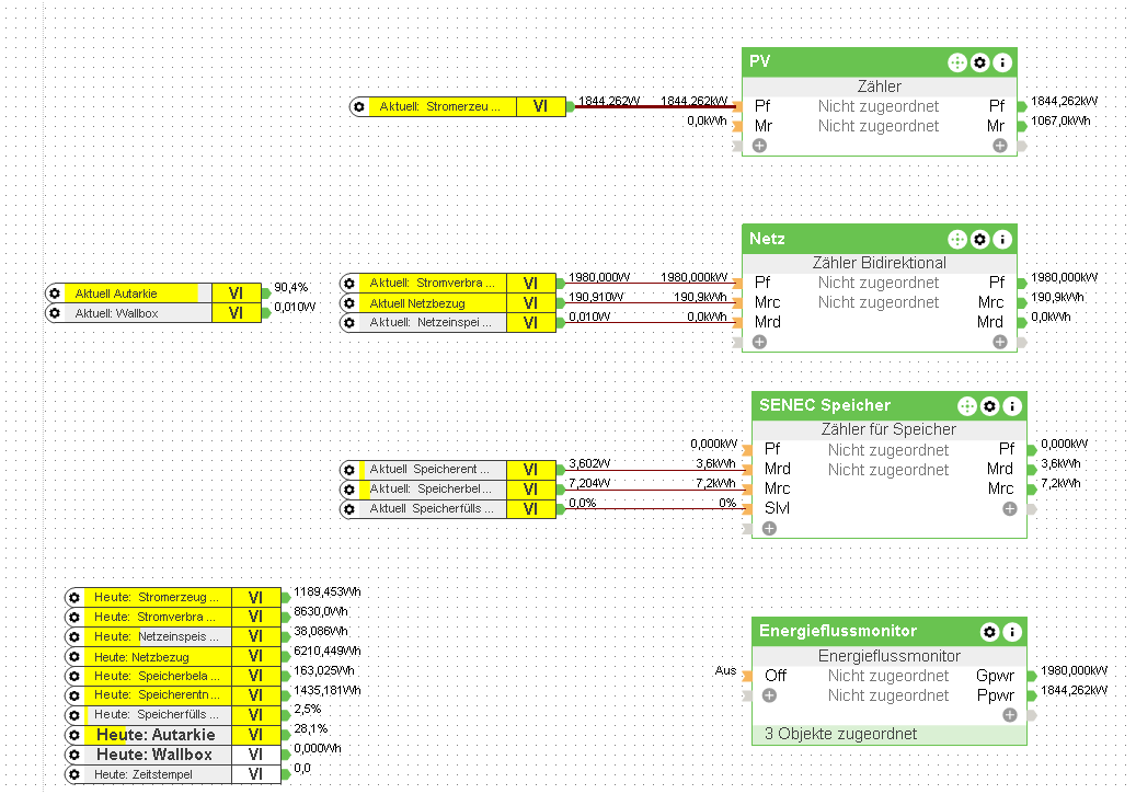

                Allerdings habe ich folgende Herausforderungen und hoffe du kannst mir da auch helfen.
                Ich kann nun die Werte auslesen. Diese kommen in W und werden nicht automatisch umgerechnet in kWh.
                Muß ich hier tatsächlich händisch umrechnen?
                2. Thema:
                Ich habe irgendwie die werte Teilweise falsch zugeordnet. Wenn ich aus dem Speicher den Strom beziehe, zeigt es aber Netz an.
                Im Energieflußmanager zeigt er auch nicht an wenn aus dem Speicher die Energie genommen wird.
                Kennst du dich hier auch aus?
                Vielen Herzlichen Dank
                Marc
                Zuletzt geändert von mpknorr; 23.10.2023, 09:50.
                  • 4340
                  Die Leistung in kW gehört immer auf PF!
                  Netzbezug minus Lieferung ergibt den Saldo in kW der auf PF des bidirektionalen Zählers muss. Im Bezug ist das ein positiver Wert und bei Lieferung ein negativer.
                  An die M Anschlüsse kommen nur die Zählerstände in kWh und nicht die Leistung.
                  Dein Problem ist die Genauigkeit der Leistung da der http nur alle 10sec abgefragt werden kann.
                  Die Zählerstände vom heutigem Tag bringen dir auch nichts da du einen absoluten in Summe benötigen würdest.
                  Keine anderen Anbindungsmöglichkeiten?
