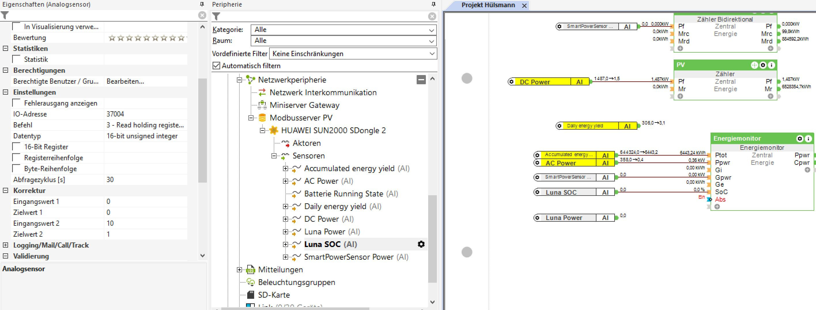

    wir haben bereits mehrere Huawei Anlagen bestehend aus SUN2000 - LUNA2000 - DTSU666 in Loxone eingebunden, wir haben auch eigentlich nie Probleme gehabt. Jetzt haben wir den Fall das wir keine Werte der Batterie (LUNA2000) bekommen.

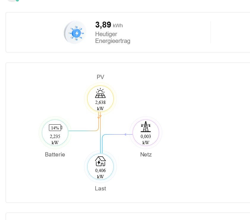

    Die Werte vom Wechselrichter und Zähler kommen alle passend, nur die Batterie-Leistung und SOC werden nicht korrekt übertragen. In der Huawei FusionSolar-App werden die Werte aber korrekt angezeigt. Vielleicht kann mir ja hier jemand einen Tip zur Problemlösung geben.
    Hier die Anlagendaten:
    Wechselrichter SUN2000-10KTL-M1 (SV: V100R001C00SPC153)
    Module mit Optimierern angeschlossen
    Speicher LUNA2000-10-S0 (SV: V100R002C00SPC123​)
    Dongle / SDongleA-05 (SV: V100R001C00SPC133)
    Wir nutzen das Huawei Template aus der Loxone Library (Version 1.0.1), Config Version 14.4.9.25.

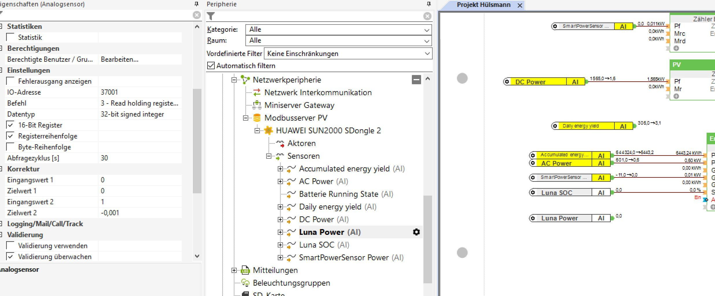

    ich glaube du hast alles richtig gemacht.
    Seit Loxone V14 gibt es bei mir auch immer diese Probleme.
    Hatte ich mit den früheren Configs nie....
    Man kann nur hoffen, dass sie es bei den nächsten Updates wieder ausbüglen.
    Bis dahin wird es immer für ein paar Tage besser, wenn ich den Miniserver neu starte.

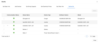

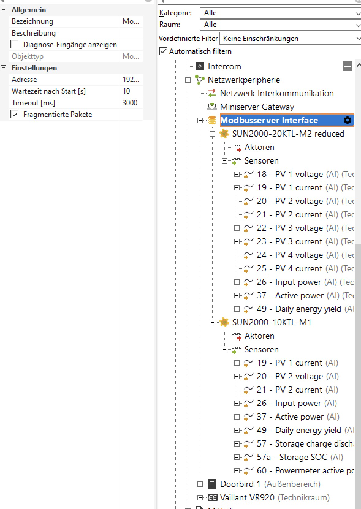

        Eigentlich sieht es gut aus. Beim Huawei kommen die Luna Werte immer vom WR, der direkt mit der Luna verbunden ist. Dort muss auch der Dongle stecken! Der andere WR verhält sich dann so wie beschrieben und liefert keine Batterie Werte. Die WR haben aufsteigende Modbus ID's 1,2,3,... Beim Modbusserver Interface sollte Fragmentierte Pakete angehackt werden.
        Klicke auf die Grafik für eine vergrößerte Ansicht  Name: grafik.png Ansichten: 0 Größe: 966,1 KB ID: 411670
        Wenn das nicht hilft, mach das SW Update am WR auf 158 und am Dongle auf V200R022C10SPC108.

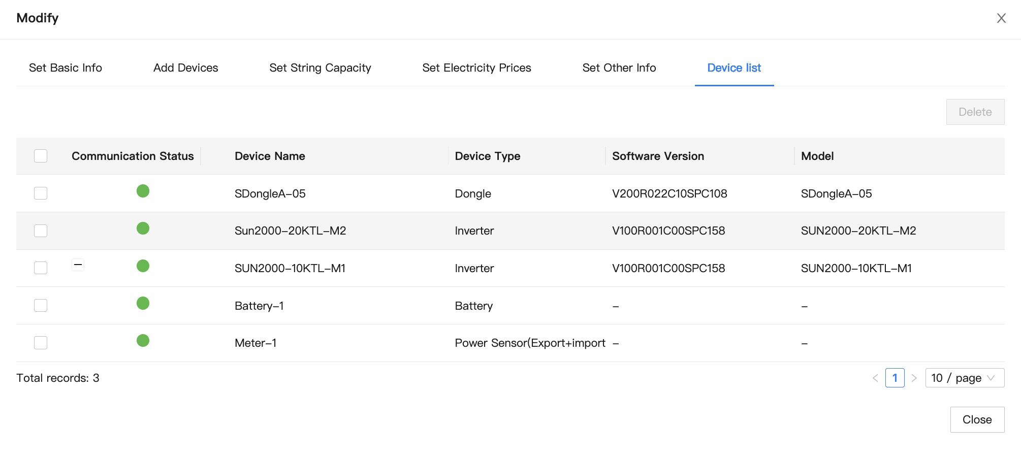

        Oder im Fusion Portal unter Plant Management / Modify/ Devices List/ nachsehen, ob da Müll drin steht.
        Das Netz und die Batterie vom WR trennen (auf niedrige Last achten oder im Portal vorher abschalten) und neu starten, hat auch schon mal geholfen bei abnormalem Verhalten.
