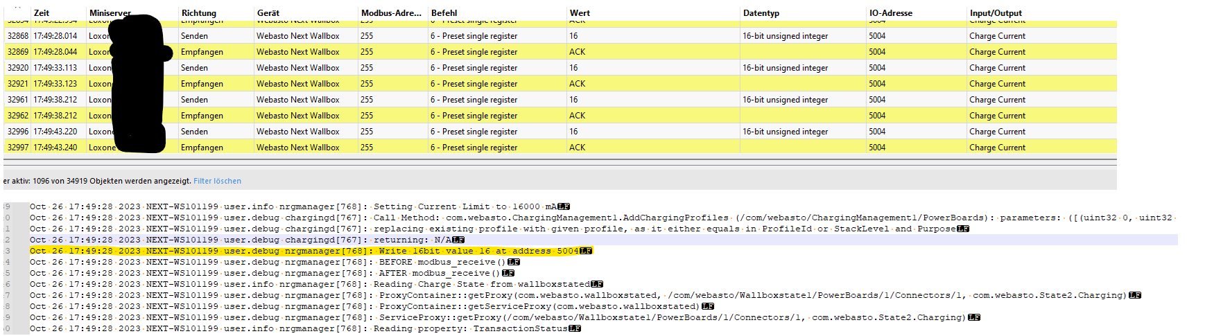

    ich verzweifle leider daran meiner Wallbox die Ladeleistung via Modbus vorzugeben. Es gibt zwar hier im Forum schon einen Thread dazu, aber da dürfte wohl niemand mehr reinsehen.
    Ich sehe sogar im Logfile der Wallbox das ein Wert via Modbus gekommen ist, aber wird nicht offensichtlich nicht umgesetzt.
    Hat hier sonst evtl. noch jemand eine Webasto NEXT erfolgreich via Modbus angebunden?
    Auslesen der Werte klappt ohne Probleme, und auch ein Start/Stopp (was ja ebenfalls schreibend ist) klappt...
