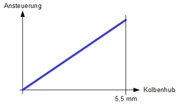

      Moin, Danke und sorry, dass ich noch immer auf dem Schlauch stehe.
      Ich erkläre vielleicht besser was ich machen will:
      Der LOXONE Stellantrieb (mit Schrittmotor) hat frei laufend (ohne angeschlossenes Heizventil) einen Hub von 5,5 mm.
      Wenn der Miniserver "0" anfordert = kein Hub.
      Wenn der Miniserver "max" anfordert = 5,5 mm Hub.
      (oder anders herum ... was für das Prinzip hier keine Rolle spielt - will nur das Prinzip verstehen/erklären).

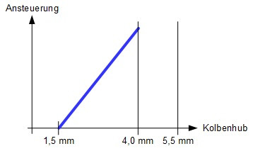

      Ich bin auf der Suche nach einer Begrezung des Hubs des LOXONE Stellantriebs.
Ansichten: 195
Größe: 11,3 KB
      Wenn das die 4 Werte beeinflussen (was ich hoffe), welche 4 Werte müsste ich hierfür eingeben ?
      • Thomas Kührer
        • 402
        dann würde ich bei der Korrektur folgendes eingeben:
        EW1 = 0
        ZW1 = 27,27
        EW2 = 10
        ZW2 = 72,72
        Einfache Schlussrechnung: 100/5,5*1,5 bzw. 4,0
