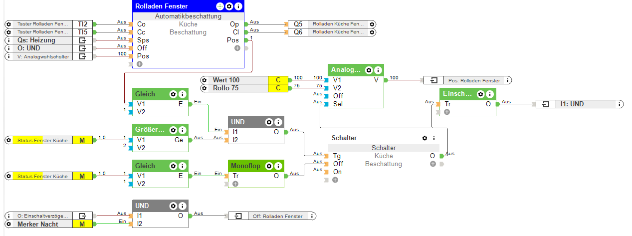

    Ich bräuchte noch mal eine Inspiration:
    Ziel: Mein Küchenfenster öffne ich wenn der Dunstabzug laufen soll. Wenn dann das Rollo mehr als 75% geschlossen ist, dann soll es auf 75% fahren, damit genug Luft rein kommt.
    Das Bild zeigt was ich bisher gemacht habe.
    V1 ist auf 0,75 gesetzt.
    Durch die Logik ist I1 beim Statusbaustein 1 wenn Fenster auf ist und V2 > 0,75 ist.
    Nun läuft das Rollo hoch. Wenn die 0,75 erreicht sind, dann schaltet aber der Vergleichsbaustein aus, der Status springt dadurch auf 0.0 und das Rollo fährt bis zum Anschlag hoch.
    Nicht was ich wollte. Hat jemand eine bessere Idee?
    Vielen dank!
    Gruss, Till

    Ich hab es so gelöst.
    Rollo unten -> Fenster wird gekippt/geöffnet -> Rollo fährt auf 70 % --> Fenster wird geschlossen --> Rollo fährt auf 100%
    Rollo offen -> Fenster wird gekippt/geöffnet -> Rollo bleibt auf 0 %

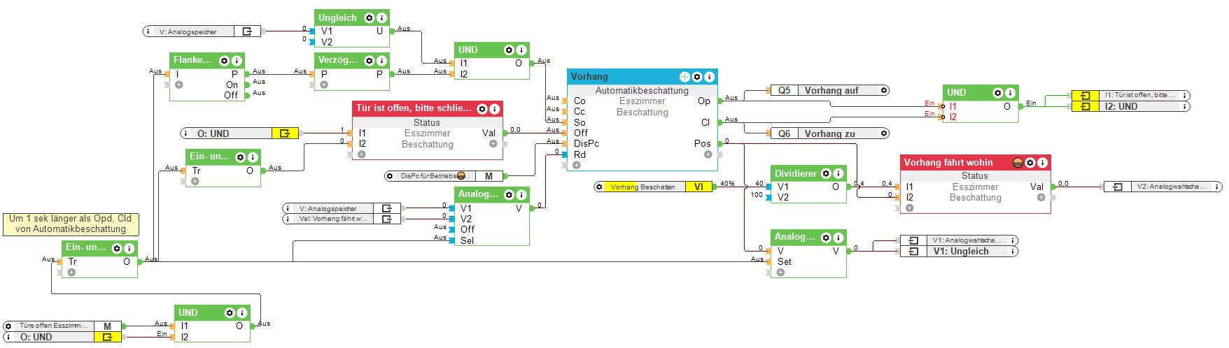

      • 4069
      Hallo jaeti01
      Hier die Schaltung wie versprochen.​
Ansichten: 153
Größe: 151,7 KB
        • 4069
        Habe es dir in eine eigene Datei gespeichert, dann kannst es einfach kopieren.
        Den
        - VI für die % die beiden Ausgänge (Motor)
        - Merker an DisPc brauchst du nicht
        - Merker vom Türkontakt (der am UND links unten hängt)
        Habe ich in der Datei nicht eingebaut, das noch machen bitte.
        Rote Bausteine sind deaktiviert für die VIS.
        Mit dem VI kannst die % einstellen wohin der Vorhang, in deinem Fall das Rolle hinfahren soll, wenn der Türkontakt aktiv wird.
        Wird die Tür wieder geschlossen, fährt das Rollo wieder zur vorher vorhandenen Position.
        War das Rollo kleiner dem % Wert der beim VI eingestellt ist, fährt nichts.
        Bei der Ein- und Ausschaltverzögerung
        (Um 1 sek länger als Opd, Cld von Automatikbeschattung​)
        ist die Zeit von der Automatikbeschattung einzustellen die bei Opd, Cld eingestellt ist, die größere der beiden, plus 1 sek Reserve.
        Eben, so lange dein Rollo auf, zu fährt.
        Ich hoffe die Schaltung macht das, was du dir vorstellst.
        Feedback welcome.
        Viel Spaß beim Umsetzen.
