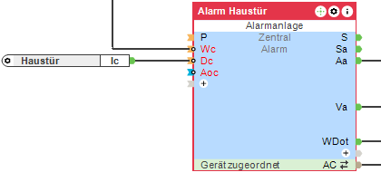

            Hallo, mache für die Eingangstur einen eigenen Alarmbaustein und dieser mit einer Verzögerung von ca.30 Sek.Innerhalb dieser 30 Sek.die Alarmanlage deaktivieren.Somit kein stiller Alarm und keine Push Nachricht Lg Christian

              Danke für die Antwort. Muss ich direkt ausprobieren. Aber wie schaffe ich es, dass ich dann beide Alarmbausteine auf einmal aktiviere, wenn ich mein Haus verlasse. Weil sonst werden mir zwei Alarmanlagen angezeigt. Danke
              • chgru
                • 01.09.2015
                • 148
                Flollo
                Da gibt es einen Alarm Zentralbaustein und dort brauchst du nur deine Alarmbaustein aktivieren.Somit sind beide Bausteine scharfgeschaltet.
                Lg

                      Ein zusätzlicher Baustein ist für mich persönlich vom Vorteil,weil sonst alle Sensoren eine Verzögerung hätten.So hast es nur bei der Haustür.
                      Lg Christian

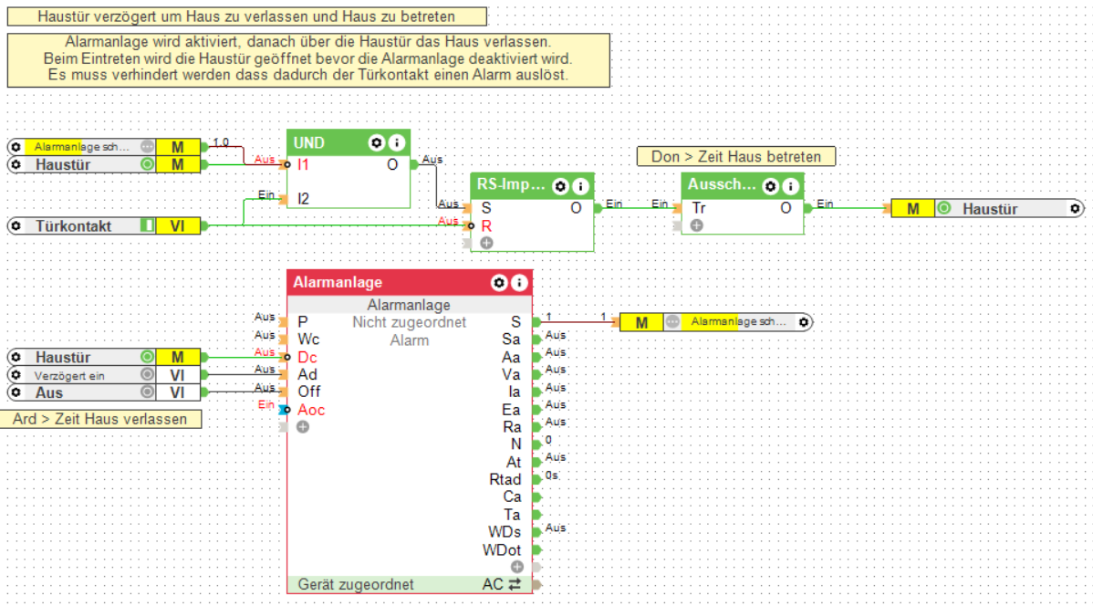

                      Genau, nur die Haustür braucht eine Verzögerung. Alle anderen Türen sollen sofort reagieren.
                        Man könnte ja auch nur die Haustür verzögern. Das wird aber bestimmt auch nicht einfacher
                      • 5178
                      Habe mir mal Gedanken gemacht, wie man die Haustür verzögern könnte.
                      Hier meine Lösung, allerdings nur in der LiveView getestet.

                        Vielen Dank 🙏 werde ich morgen einmal probieren und berichten. Danke
