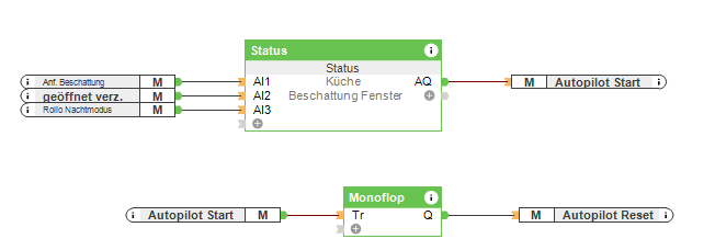

        Ich mache den AS so:
Ansichten: 1146
Größe: 14,4 KB
        Also wenn Anforderung Beschattung durch IRR V2 und das Fenster nicht geöffnet ist und auch der "Nachtmodus" beendet ist. Nachtmodus wird bei mir beendet, wenn die Rollos durch Sonnenaufgang hochgefahren werden, nicht aber vor 6:30 Uhr unter der Woche. Am WE und Feiertags oder bei Urlaub fahren diese etwas später auf.
        Sollte nun die Sonne schon im Beschattungsfenster sein, fährt das Rollo nicht auf sondern direkt in die Beschattungsposition. Alle anderen Rollos fahren auf, und erst wieder ab, wenn Wetterbericht sagt, aktuell Sonnenschein, IRR sagt Komforttemperatur überschritten.
        Sollten dann z. B. Nachmittags Wolken aufziehen, werden die Rollos die in Beschattungsposition sind, wieder hochgefahren. Anf. Beschattung wird dadurch False, da Wetterbericht keinen Sonnenschein mehr meldet. Wirds dann ab 16 Uhr wieder sonnig, die Sonne befindet sich immernoch im Beschattungsfenster, die Komforttemperatur ist immer noch überschritten, fahren die Rollos wieder Beschattungsposition.
        Funktioniert eigentlich ganz gut.

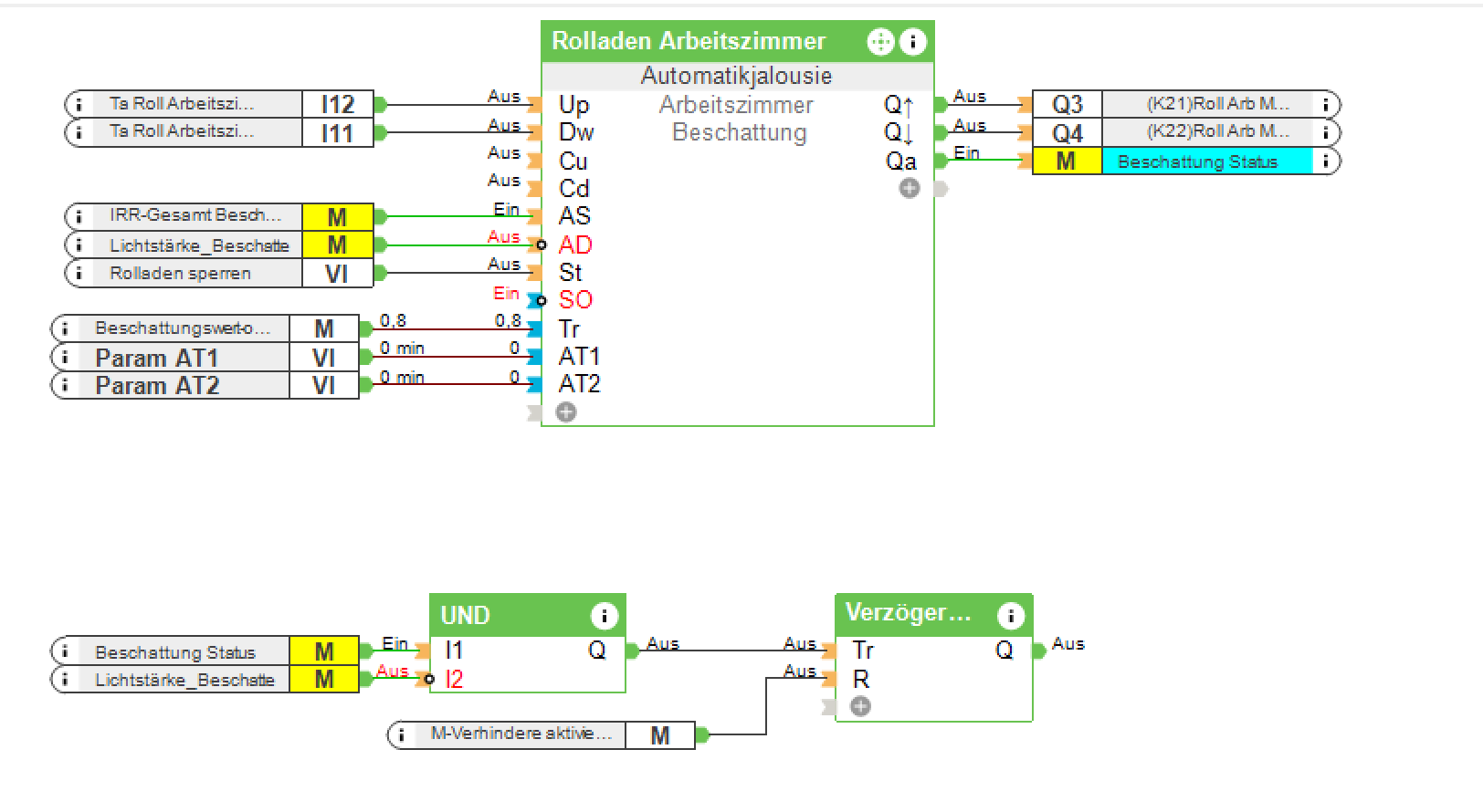

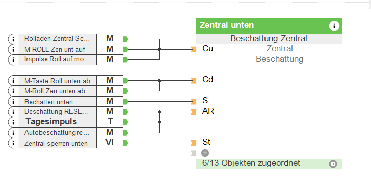

        blacksun, so hier mal die Config wie es bei mir eingestellt ist.

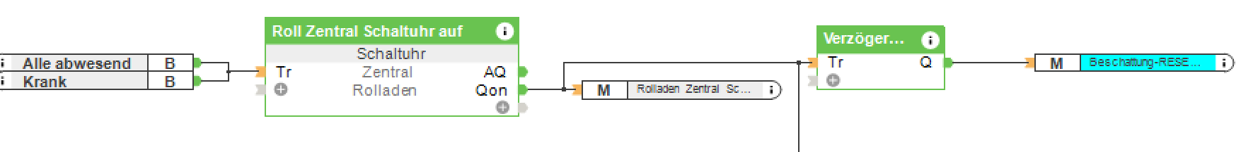

        Hier der Reset für Morgens wenn die Hochfahren werden, das ganze gibt es nochmal wenn wir AlleAbwesend aktivieren.

        Unten die Funktion habe ich momentan deaktiviert, da wurden die Rollos wieder hochgefahren wenn keine Sonnenschein mehr war.
        Wenn dann wieder Sonnenschstärke erreicht wurde hatte ich auch einen Reset gemacht damit die Rollos dann wieder fahren, aber dann sind natürlich auch Fenster gefahren die z,B. runtergefahren waren.

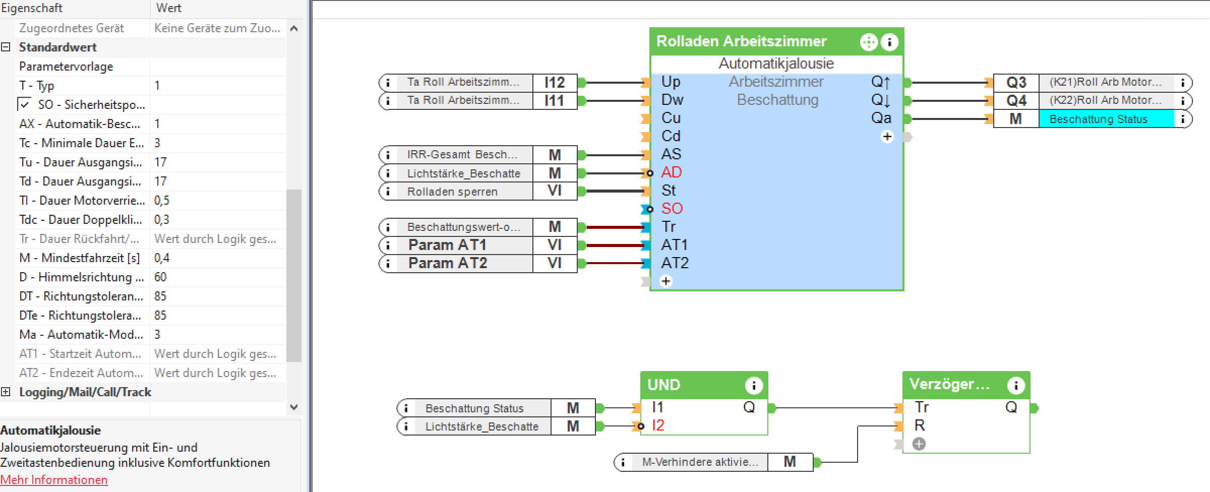

              verdammt, ich gehe davon aus, das die AJ, von der du einen Screenshot gemacht hast, auch das betroffene Rollo ist.

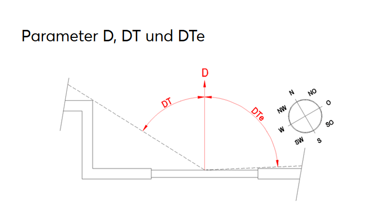

              Die Himmelsrichtung des Fenster ist 60. Richtungstoleranz DT ist 85. Das ergibt keinen Sinn. 60-85 Grad. Im Norden hast du 0 Grad. Dein Fenster zeigt dann wohl nach Nordosten. Bei uns ist die Sonne um 05:30 Uhr bei 60 Grad. Also deine Richtungstoleranz ist schonmal anzupassen.
              Abschließend ist noch zu sagen: Wenn AS True ist, AD ebenfalls und die Sonne hat bereits den Beschattungskorridor durchschritten, hilft es nicht mehr, nur AD auf False zu setzen. Da braucht es schon noch ein AR oder AS False -> True.
              Was soll genau dein Merker an AD bewirken?
              Ich habe es gerade so nachvollzogen mit meinem Fenster, das Richtung 112 Grad schaut. Ich habe mir dazu genau den Zeitpunkt gesucht, bei dem die Rollos in die Beschattungsposition fahren bzw. ab wann die Automatik gestartet wird. Das funktioniert mit der Systemvariable "Sonne Richtung" nicht wirklich. Um 05:31 durchschreitet die Sonne den Beschattungskorridor, obwohl die Variable 60 Grad anzeigt. Naja, ist aber auch egal. Ich hab mich durch das Verstellen der Zeit ran getastet.

                blacksun ich dachte das DT dafür gedacht ist um Fenstersprünger oder andere Gegenstände zu korrigieren. Wenn sowas nicht zutrifft dann soll doch 85 drin bleiben. 🤔 laut Doku. Der Merker AD kommt von einer Auswertung Lichtstärke grösser als x lux und Temperaturaussen größer als x Wert dann negierten AD schalten, damit ist Beschatten dann erlaubt.

              Naja, wenn du das so machst, ist es doch klar, das die Automatikjalousie die Rollos nicht zu fährt. AD ist solange true bis es hell genug ist. Ist aber die Sonne bereits in dem Beschattungskorridor und AS ist schon true, dann hilft nur noch ein AR. Anders startet dann die AJ nicht mehr. Es muss bevor AS true wird, bereits AD false sein, sonst wird das nix.
              Warum machst du es nicht einfacher? An AD keinen Merker. Sobald Außentemperatur>x und Helligkeit im Raum>x und z. B. Kühlanforderung durch den IRR V2, dann true auf AS, fertig.

                Hi, das Fenster liegt im OG und zeigt Richtung Nordosten richtig. Das aber DT nun da auch angepasst werden soll leuchtet bisher noch nicht ein.
                Die Hilfte sagt doch zum DT „ Richtungstoleranz für den Eintritt der Sonne in die Beschattungseinrichtung. Die Richtungstoleranz ist bezogen zur normalen der Beschattungseinrichtung. Über die Richtungstoleranz können Sie z.B.: Hausvorsprünge in der Beschattungsautomatik berücksichtigen. Wird Ihre „Beschattungseinrichtung nicht beeinflusst, so können Sie den Standardwert von 85° belassen. Andernfalls korrigieren Sie bitte den Wert dementsprechend.
                Die Zone ist somit doch dann DT + DTe!?
                Die Sonne geht auf und das Fenster ist direkt in der Zone, die anderen Parameter stelle ich mal wie von dir vorgeschlagen um, ich hatte diese Einstellung so gemacht weil das von Loxone so im Video gezeigt wurde.

              blacksun Hi und danke, es klappt nun erheblich besser seitdem ich nun umgebaut habe und die Beschattung nun so aktiviere wie von dir im POST #19. Der Eingang AD ist nun erstmal nicht mehr in Verwendung wie im Video in Post #1 beschrieben..
