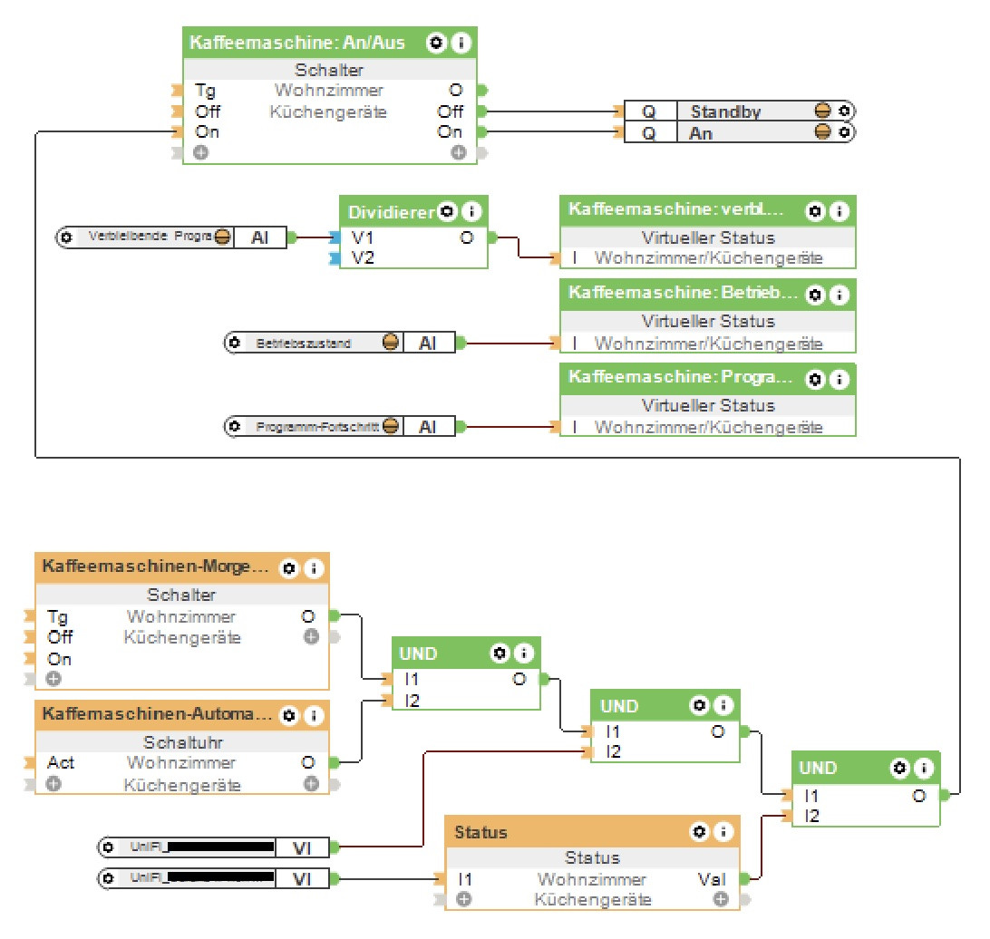

    ich habe versucht eine Kaffeemaschinen-Automatik einzurichten:
    • 1) wenn ich (MAC Adresse meines Handys) in einem bestimmten Zeitraum (Schaltuhr-Baustein) ins Wohnzimmer trete (Loxberry: Unifi-Plugin → Einwahl WZ Access Point, Textvergleich aktiver AP-name per Status-Baustein), und die Kaffeemaschinenen-Automatik aktiv ist (Schalter), dann soll die Kaffeemaschine starten (Home-Connect → Siemens Kaffeemaschine → An (Digitaler Ausgang)).
    • 2.1) Wenn ich dann innerhalb von 20 min nichts mache,
    • 2.2) oder aber ich das Haus verlasse (Unify-Plugin: connected: 0) soll diese wieder ausgehen (Standby).
    • 3) Außerdem soll die Logik ignorieren, wenn ich im selben Zeitschaltuhr-Aktiv-Zeitraum zwischendurch mal in einen anderen Access-Point eingeloggt bin und wieder das Wohnzimmer betrete... (nicht etwa erneut angehen)

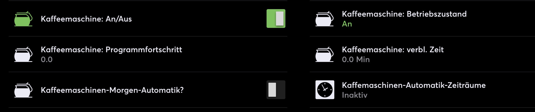

    Vieles davon funktioniert bereits, aber die Logik erlaubt es beispielsweise nicht, dass ich die Kaffeemaschine mit dem visualisierten Schalter mit welchem ich sonst die Kaffeemaschine unabhängig von der Automatik an/ausschalte auszuschalten. Die Kaffeemaschine bzw. der Schalter bleibt auf "On", da ja der Eingang eben auch das stetige On-Signal erhält (bin ja bspw. noch im Wohnzimmer). Geht das vllt. besser mit einem EIB-Schalter und dem "Status"-Eingang?
    Außerdem fehlt mir eine konkrete Idee zur Umsetzung von 3). Kann man hier mit Verzögerungsbausteinen arbeiten?
    2.2) bekomme ich wohl hin.. einfach an Off vom Schalter den Abgleich mit "connected" des Unifi-Plugin-Status meines Handys hängen?
    Für Tipps oder Anregungen wäre ich dankbar!

    Du musst mit einem Impuls (Monoflop) an On gehen, sonst bringt der Schalterbaustein nichts.
    In der Anleitung aller Bausteine steht, ob ein Impuls oder Dauersignal erwartet wird.

    ich hätte folgenden Vorschlag für Dich:
    Alternativ auch als Loxone-Datei im Anhang, die Zeiten sind aktuell alle in Sekunden -> zum Testen, ob das gewünschte Verhalten erreicht wird.
    Klicke auf die Grafik für eine vergrößerte Ansicht  Name: image.png Ansichten: 0 Größe: 45,9 KB ID: 409856
    Die zwei Merker kann man auch weglassen und die Ein/Ausgänge direkt miteinander verbinden, die habe ich nur wegen der Übersichtlichkeit drin.

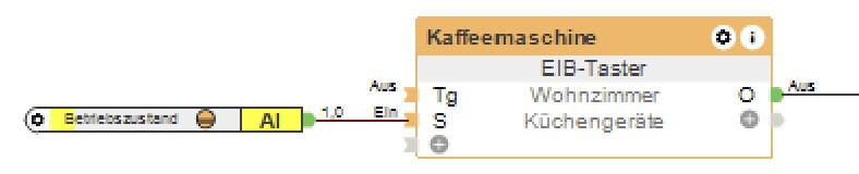

    Hallo Sammy,
    ich bin dabei deine Logik zu implementieren, aber mir ist noch nicht ganz klar, wie ich einen Schalter für die Kaffeemaschine mit einbeziehen kann, der mir eine manuelle Steuerung stets noch gewährleistet und den Betriebszustand (den gibts als virtuellen Ausgang der Maschine) auch stets korrekt anzeigt. Ich dachte hier an einen Schalter mit Status-Eingang, wie dem EIB-Taster... aber so richtig funktioniert das leider auch nicht ...
    Wie funktioniert denn deine Logik mit den Tastschaltern? So ganz verstehe ich die leider noch nicht...
    Danke im Voraus!

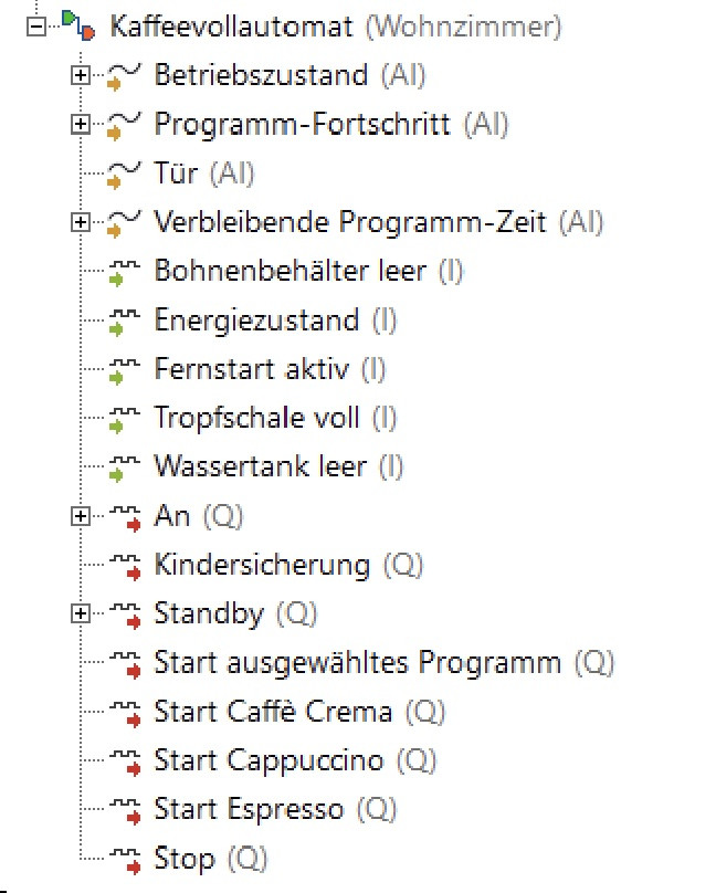

        Hi Michael,
        vielen Dank für deine Beispiele, das hat mir tatsächlich schonmal geholfen den Taster-Baustein besser zu verstehen.

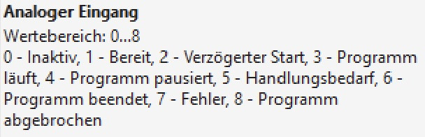

        Die Kaffeemaschine Siemens EQ.9 plus connect hat einen Taster / Button um sie manuell ein- und auszuschalten (bzw. den Standby zu versetzen). Die digitalen Eingänge der Home-Connect Vorlage sind "An" (bei steigender Flanke) und "Standby" (bei steigender Flanke), sowie ein Ausgang mit Wertebereich 0-8 für den Betriebszustand (0 = inaktiv, 1 = bereit sind hier interessant).

            > hast Du als Rückinfo von der Kaffeemaschine den von Dir genannten Wertebereich (0 .. inaktiv, 1 bereit)
            → genau. 0 oder 1 entspricht an oder Aus (Standby). Alle anderen Werte sind nicht so relevant denk ich...

              anbei noch einmal eine geänderte Logik als Vorschlag.
              Den Status der Kaffeemaschine habe ich eigentlich nur dazu verwendet, dass die Maschine beim Kaffeebrühen nicht ins Standby geschickt wird.
