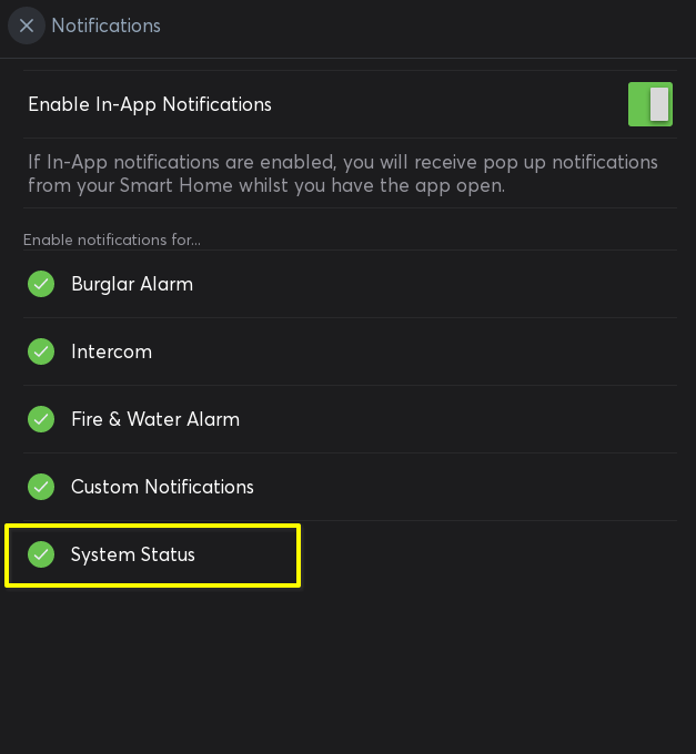

      Hm, Systemstatus...ja da bekomme ich Push-Nachrichten. Kann man in der App einstellen:

        Hallo Vogelfrei,
        bekommst Du generell Push-Benachrichtigungen? Wenn ja, dann würde ich mir die Nachricht einfach selbst bauen:
        > bei den Geiger Air Motoren in der Config die Diagnose anhaken (ich hoffe die gibt es da)
        > Online-Status auf das weiße Papier ziehen und ggfs. mit einem NICHT + Einschaltverzögerung (5 s) dann die Push-Nachricht aktiv triggern -> dann kannst Du die Nachricht auch gleich nach eigenen Wünschen benennen.
        Viel Erfolg,
        Michael

          Einschaltverzögerung verhindert die Meldung beim Neustart des Miniservers (falls da das Gerät kurzzeitig nicht erreichbar ist). Ggfs. die Zeit etwas nach oben verlängern, falls wider Erwarten die Geräte beim Neustart doch längere Zeit benötigen.

        So wie Sammy würde ich es auch machen: Diagnose Eingänge anzeigen, den Online-Status nehmen und mit weiterer Logik verbinden und am Ende eine NOT erstellen.

          Ja sonst funktioniert Push, finde ich eine gute Lösung werde ich so umsetzen danke euch.
