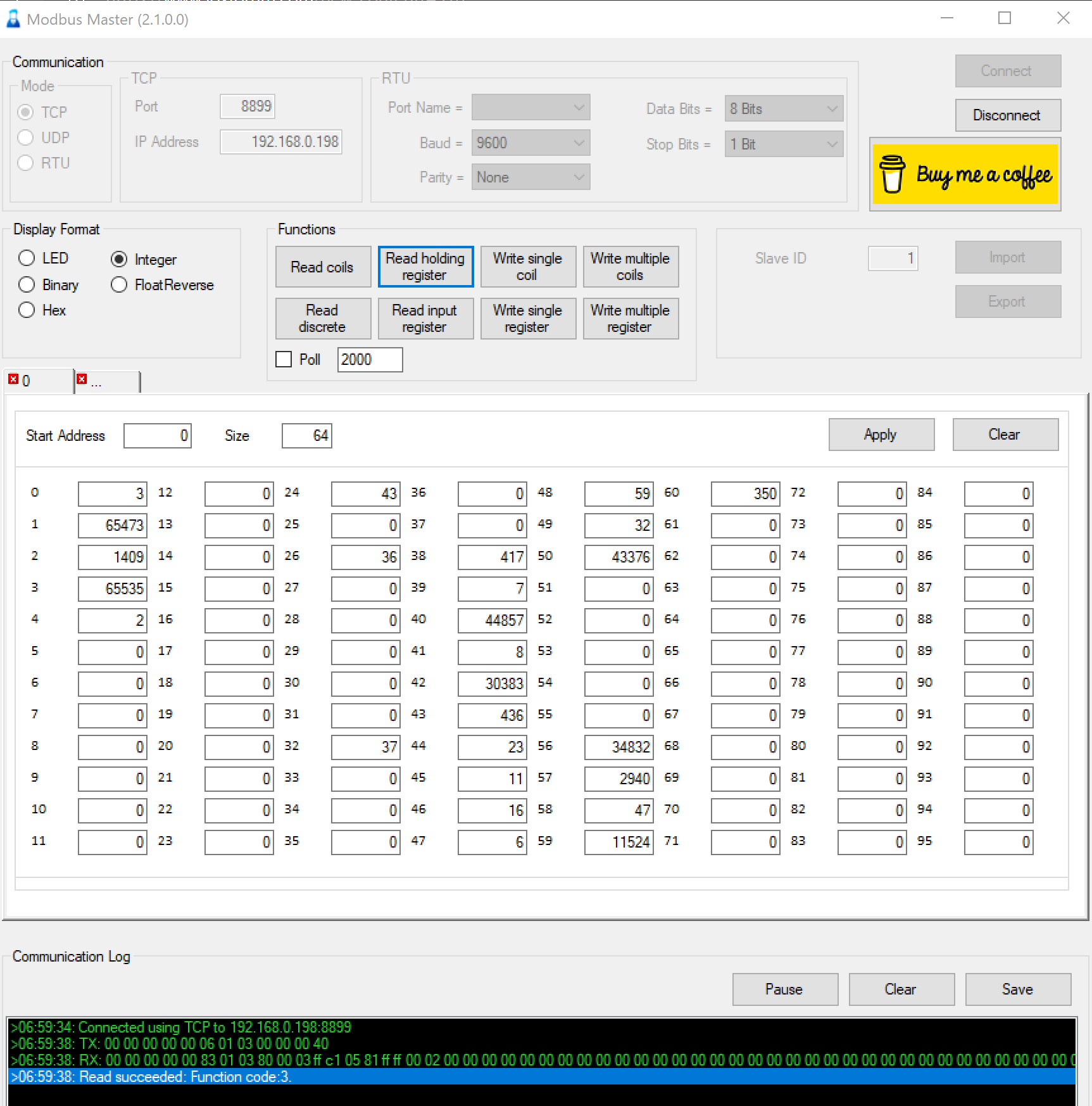

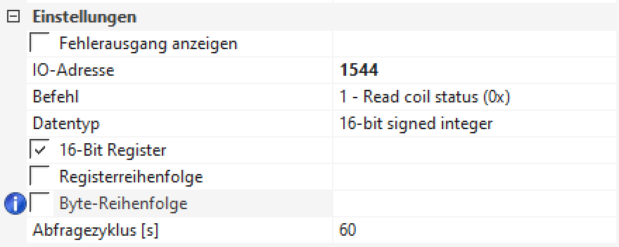

    Hallo, ich verwende einen von Azzurro ZCS Wechselrichter (sollte eigentlich ein Sofar Solar Wechselrichter sein). Die Daten des Wechselrichters werden alle 5 Minuten an einen Server gesendet, dort können diese über ein Cloud Portal / App / Api abgerufen werden. Diese Cloud ist nicht richtig zuverlässig, deshalb möchte ich meine API auf eine lokale Abfrage umstellen. Zufällig bin ich auf eine Anleitung gestoßen, dass dieser Wechselrichter seit dem letzten Update lokal über Modbus über Port 8899 in Homeassistant eingebunden werden kann. Effektiv antwortet mir dieser Wechselrichter über diesen Port und ich kann die Register abrufen:
Ansichten: 621
Größe: 99,4 KB
    Meine Frage lautet, wie komme ich zu den richtigen Werten? Eigentlich sollte diese Beschreibung ja ausreichen um die Registeradressen abzufragen? Das Plugin von Homeassistant stützt sich auf dieser .yaml Datei:
    home_assistant_solarman/custom_components/solarman/inverter_definitions/sofar_g3hyd.yaml at main · StephanJoubert/home_assistant_solarman · GitHub
    Die genannten Register müssten demnach in einen Hex to Decimal Converter und in die Loxone, oder habe ich einen Denkfehler?

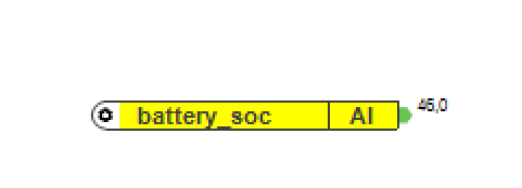

    Leider bekomme ich keine Werte und die Einheit liefert Ampere und nicht Prozent.
    Vielleicht kann mir jemand weiterhelfen.

    Hi, folgendes ist mir bei deiner SoC Abfrage aufgefallen:
    Das Register ist in der Tat das gleiche wie bei dem Sofar HYD.
    Du musst jedoch wie folgt abfragen:
    IO-Adresse: 1544
    Befehl: 3-Read Holding
    Datentyp: 16bit-Unsigned Integer
    Wenn es also wirklich ein Sofar Solar Hyd mit anderem Namen ist, sollte der Rest auch funktionieren.
    So könntest du es mal probieren. In Post 7 sind die Registeradressen:

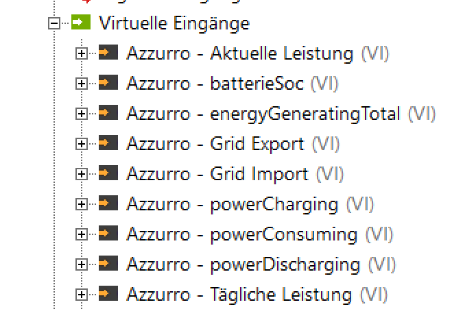

      Jetzt benötige ich noch folgende Werte:
Ansichten: 553
Größe: 24,4 KB
      Danke, danke danke

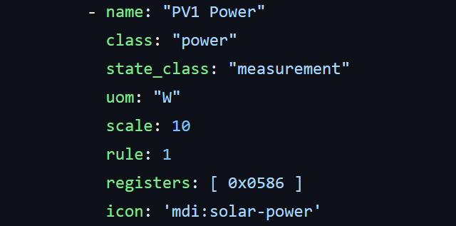

          PV_Power1:
          Register 1414
          16-bit Unsigned Integer
          Eingangswert 1:0
          Zielwert 1: 0
          Eingangswert 2: 100
          Zielwert 2: 1
          Einheit ist dann KW

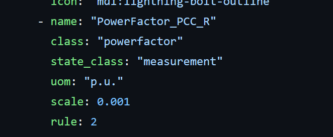

          PowerFactor_PCC_R
          Register 1113
          16-bit Signed Integer
          Eingangswert 1:0
          Zielwert 1: 0
          Eingangswert 2: 100
          Zielwert 2: 1
          Einheit ist dann p.u.

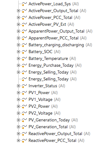

          Hallo, danke für die Hilfe, nun sollte es einigermaßen klappen. Ich habe leider Probleme den Wert für die aktuelle Einspeisung / Bezug zu finden. Die anderen Werte sollten eigenlich passen:
Ansichten: 533
Größe: 16,7 KB
          ActivePower_Load_Sys: 1199
          ActivePower_Output_Total: 1157
          ActivePower_PCC_Total: 1160
          ActivePower_PV_Ext: 1198
          ApparentPower_Output_Total: 1159
          ApparentPower_PCC_Total: 1162
          Battery_charging_discharging: 1542
          Battery_SOC: 1544
          Battery_Temperature:1543
          Energy_Purchase_Today: 1677
          Energy_Selling_Today: 1680 - 1681?
          PV1_Power: 1414
          PV1_Voltage: 1412
          PV2_Power: 1417
          PV2_Voltage: 1415
          PV_Generation_Today: 1668
          PV_Generation_Total: 1670
          ReactivePower_Output_Total:1158
          ReactivePower_PCC_Total: 1161
          Welchen Wert nimmst du für die Anzeige der Einspeisung/Bezug Grid? Reactive, Apparent, Active?
