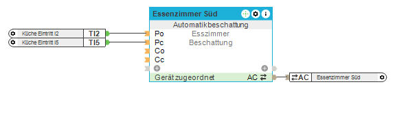

    bei uns wurde die gesamte Loxone Einrichtung von einem Fachunternehmen bei Hausbau übernommen und nun steh ich da wie der Ochs vorm Berg
    Zwecks mangelhafter Erreichbarkeit würde ich mich gerne nach und nach etwas in die Thematik Loxone einlesen um einige Dinge besser zu verstehen bzw. selber machen zu können.
    Da ich hier jedoch noch ganz am Anfang bin, hoffe ich hier Hilfe bzgl. folgender Problematik zu bekommen :
    Wir würden gerne den Raffstore in unserem Esszimmer so einstellen, dass dieser bei Tastendruck lediglich auf 80% runterfährt, da unsere Katze dies so wünscht
    Aktuell drücken wir einmal die Taste und halten den Raffstore dann mit nochmaligem Tastendruck bei gewünschter Position wieder an.
    Ist es möglich und wenn ja wie, dass der Raffstore immer nur noch auf 80% runterfährt?
    Und ist dies dann auch über die App möglich oder lediglich über den Schalter (Loxone Touch Tree)?
    So schaut das Ganze aktuell aus:
Ansichten: 320
Größe: 13,0 KB
    Und wo ichs grad seh:
    Wo bzw. wie kann ich dieses "Essenzimmer" umbenennen? Dies hab ich schon mal umgeändert, dann war jedoch der Raffstore aus der App verschwunden und ich habe eine vorherige Sicherung wieder eingespielt
    Vorab vielen Dank für eure Hilfe!

      Per App ist klar, die stopp ich eben dann wenn 80% erreicht sind.
      Und per Taster helfen wir uns eben so aus, dass wir 2-3 Sekunden lang die Taste drücken und dann fährt er entweder bis 100% runter oder eben man ihn wieder stoppt. Und aus diesen aktuellen 100% würden wir gerne künftig nur noch 80% haben. Was muss ich dafür tun?

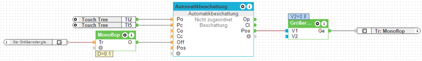

                Oder kann man es so einrichten, dass das Raffstore bei 80% quasi nur einen Zwischenstopp macht? Und wenn ich den Schalter dann eben erneut betätige, er dann auf 100% weiter fährt?

                  Theoretisch kannst Du Dir einen Betriebsmodus "Putzen" bauen und den über einen Analogwahlschalter die Werte einfach umschalten.
                    • 5178
                    Oder so in der Config realisieren.
                    Klicke auf die Grafik für eine vergrößerte Ansicht  Name: BeschattungImmer80.png Ansichten: 0 Größe: 104,8 KB ID: 412741
                    Nachtrag: Cld aber wieder auf Zeit von Ganzfahrt einstellen
