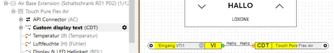

    ich versuche in einem Touch Pure Flex Air (TPFA) in einem Display Text den Wert eines Virtuellen HTTP Eingangs anzuzeigen.
    Das Problem ist, dass im Konfigurator des TPFA als Baustein kein Virtueller HTTP Eingang ausgewählt werden kann.
    Evtl. könnte man den Befehl GetOutput "händisch" bauen, dafür fehlt mir aber die Erfahrung z.B. Bausteintyp usw.
    Hat jemand eine Idee wie man den Wert eines virtuellen HTTP Eingangs im Display Text eines TPFA anzeigen kann?

    Ich habe keinen Touch Pure Flex.
    Müsste aber doch recht einfach funktionieren. "Custom display text" auf die Seite ziehen und mit dem Virtuellen HTTP Eingangsbefehl verbinden.

      Vielen Dank für Deine Nachricht. Habe das jetzt mit einem Text Generator gelöst.
      Ich möchte den Text ja beim Klick auf eine Taste generieren. Den Custom Display Text habe ich so verstanden, dass er etwas im Ruhezustand anzeigt.
      Mit dem Textgenerator geht es jetzt aber, da er in der Config des TPFA ausgewählt werden kann.
