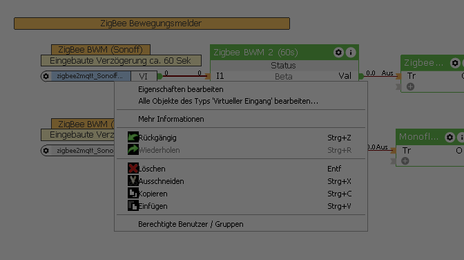

    lian hab noch was gefunden, ist reproduzierbar, aber tritt nicht immer auf.
    Und zwar "friert" bei mir der Bildschirm (Docker?) ein, wenn ich über Rechtsklick auf einen Baustein zu den "Berechtigungen" gelangen möchte.
    Ich muss dann den Docker neustarten.

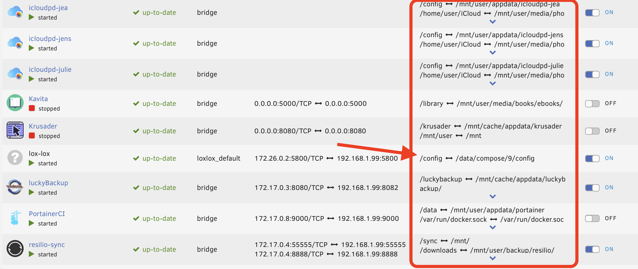

        lian ich habe dein Projekt mal im Lox-Wiki aufgenommen:
        Kurze Frage noch, bevor ich mich da einlese.
        Ich würde gerne noch die Ordner mit den Config-Files aus dem Docker auslagern.
        Kann man das selber konfigurieren, oder musst du dazu etwas im Docker vorgeben?
        Danke dir.

        • lian
          lian kommentierte
          unter volumes: in der docker-compose:
          - "./config:/config:rw"
          - "./config/Loxone:/config/wine/drive_c/users/app/Documents/Loxone:rw"
          austauschen gegen zum beispiel bei dir:
          - "/mnt/user/loxone-daten:/config:rw"
          - "/mnt/user/loxone-daten/Loxone:/config/wine/drive_c/users/app/Documents/Loxone:rw"
          Zuletzt geändert von lian; 14.01.2024, 01:27.
          t_heinrich kommentierte
          Klasse. Funktionniert einwandfrei.
          Hab deine Info im Lox-Wiki ergänzt.

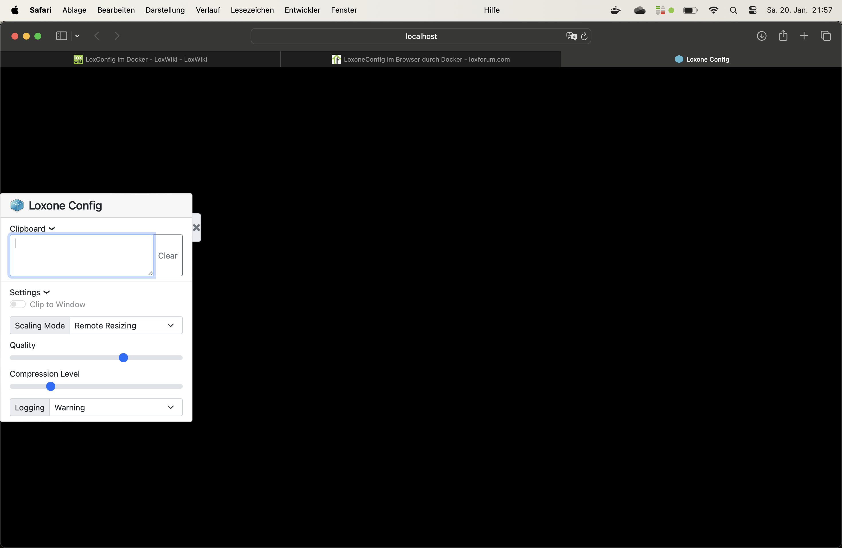

              • maximilian2202
                maximilian2202 kommentierte
                Der Container läuft und ich kann über den Port zugreifen. Aber es wird keine Config im Container installiert. Nur ein Schwarzer Bildschirm.
                Außerdem ist der wine Ordner im Verzeichnis leer.
                Der Container erzeugt auch nur eine Speicherauslastung von 50 MB.

              • Bogenhaus
                Bogenhaus kommentierte
                den Fall kenne ich nicht, obwohl ich zwischenzeitlich auch recht gekämpft habe.
                Aus versehen habe ich den Container gelöscht und danach habe ich es fast nicht mehr zum Laufen gebracht - obwohl ich die YAML ja noch hatte. Container lief, ich konnte mich aber gar nicht richtig verbinden.
                Habe dann die v0.0.2 verwendet, alle Images und alle Ordner komplett gelöscht und neu angelegt - dann gings.
                Mit der v0.0.3 dann trotzdem nicht was mich vorerst nicht weiter störte. Mittlerweile gehts mit der v0.0.3 auch wieder
                Warum keine Ahnung Scheint recht sensibel zu sein ;-)
