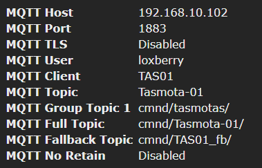

    Ich habe mich diese steckdogen besorgt als die sind schon pre-flashed mit Tasmota
    https://www.athom.tech/blank-1/tasmota-esp32-c3-eu-plug-v3​
    Klicke auf die Grafik für eine vergrößerte Ansicht  Name: image.png Ansichten: 3 Größe: 125,9 KB ID: 412871
    Bischen info genommen von hier:
    https://loxwiki.atlassian.net/wiki/s...Tasmota+Sonoff

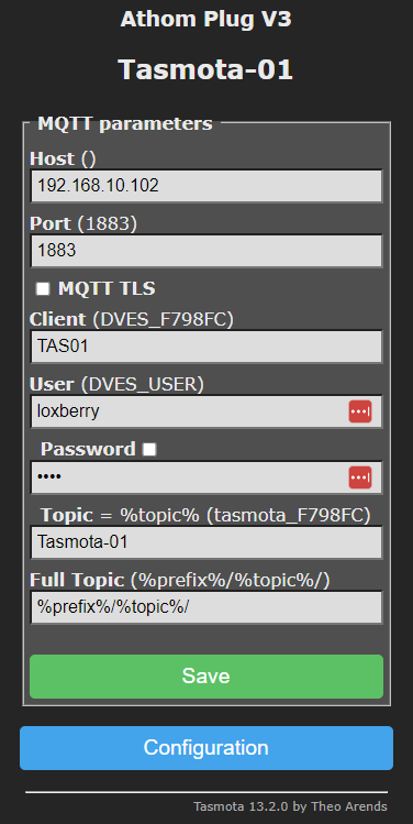

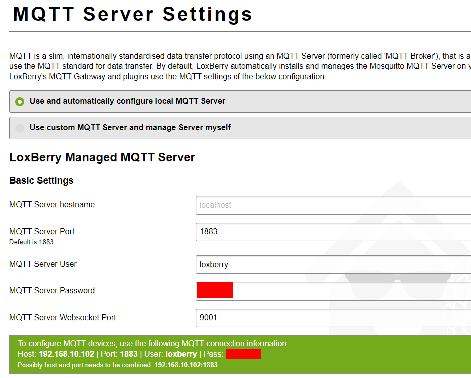

    Im Loxberry hab ich es alles konfiguriert
    Klicke auf die Grafik für eine vergrößerte Ansicht  Name: image.png Ansichten: 1 Größe: 85,3 KB ID: 412866
    Genau so im "steckdose" uber tasmota

    Aber irgentwie habe ich diese probleme:
    1. sehe ich nicht Tasmota Plug im MQTT Incoming
    2. Soll man auch irgendwie die "templates" bekommen?
    wie im Anleitung? oder wie soll ich weiter gehen?
    Danke​​​​​​

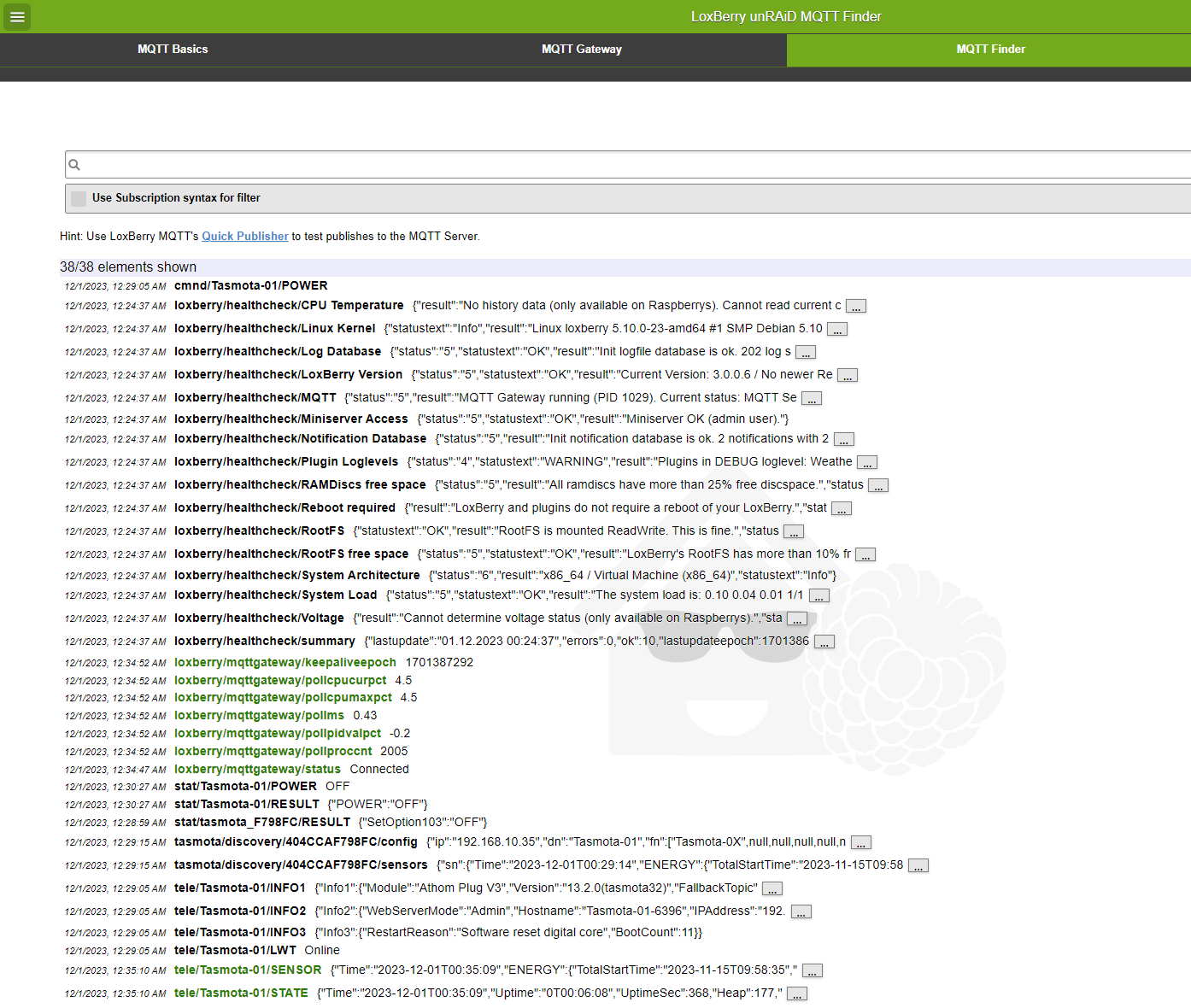

      3. Im MQTT Finder sehe ich verbindung
Ansichten: 276
Größe: 320,1 KB
        • 4618
        würde vermuten dass deine Subscription im MQTT Plugin nicht mit deinen Topics übereinstimmt bzw. fehlt - das ist im Prinzip das Wesen von MQTT

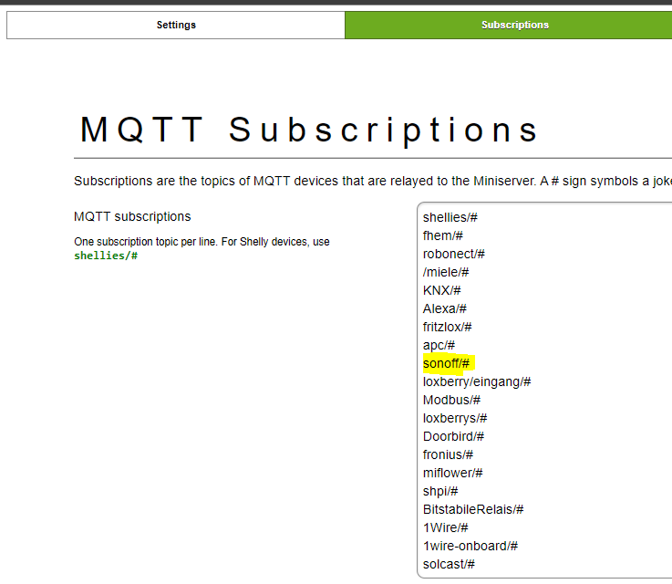

              • 4618
              Der Finder gibt dir den Hinweis über die möglichen Subscritions:
Ansichten: 243
Größe: 60,4 KB
              • killeriq
                • 91
                Ich muss es manual eingeben zum hier MQTT Subscriptions?!
Ansichten: 259
Größe: 49,2 KB
                Als:
                stat/#
                tasmota/#
                tele/#
                Ich habe gedacht es ist irgendwie automatisch "loaded"
                Wann ist das im Subscriptions ein, was kommt weiter? muss ich Manuel ein file wie "VO_sonoff.xml" oder wie hast du es generiert?
                  Bitte lese dir die Doku im Wiki dazu durch! Christian hat das Thema MQTT sehr ausführlich behandelt.

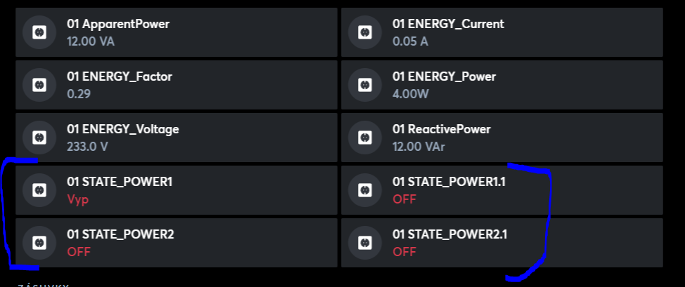

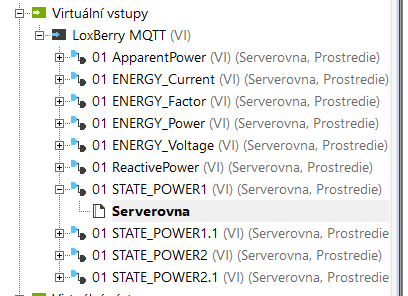

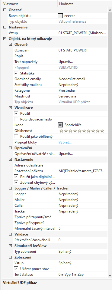

                ich habe aber problem mit:
                1. Loxone zeight POWER STATE von steckdose nicht.
                Oder nach ON/OFF es zieght kurz (paar ms) ON-Grun aber nachher wieder OFF
                Wie kann ich im Loxone UI - STATUS von Smart Steckdose zeigen? = "POWER":"ON"
                13:36:20.190 MQT: tele/tasmota_F78E7C/STATE = {"Time":"2024-12-02T13:36:20","Uptime":"0T00:21:31","UptimeSec":1291,"Heap":146,"SleepMode":"Dynamic","Sleep":50,"LoadAvg":19,"MqttCount":1,"Berry":{"HeapUsed":23,"Objects":296},"POWER":"ON","Wifi":{"AP":1,"SSId":"XXX","BSSId":"XXX","Channel":3,"Mode":"HT40","RSSI":78,"Signal":-61,"LinkCount":1,"Downtime":"0T00:00:03"}}
                13:36:20.198 MQT: tele/tasmota_F78E7C/SENSOR = {"Time":"2024-12-02T13:36:20","ENERGY":{"TotalStartTime":"2023-11-15T10:28:50","Total":0.001,"Yesterday":0.000,"Today":0.001,"Period":0,"Power":4,"ApparentPower":11,"ReactivePower":11,"Factor":0.32,"Voltage":233,"Current":0.047}}
                Sonst POWER ON - state msg kommt jede 10s
                Leider as bliebt nicht im UI als ON
                Habe ich verschiedene einstelunge im Loxone config versucht aber leider immer das selber ...
                MQTT:\itele/tasmota_F78E7C/STATE/POWER=\i\v
Ansichten: 108
Größe: 40,3 KB
ID: 448248Klicke auf die Grafik für eine vergrößerte Ansicht
Ansichten: 109
Größe: 29,3 KB
Ansichten: 170
Größe: 51,7 KB
                2. Power Meter wann nehme ich Smart steckhose von elektrik raus , es zeigt im Loxone im letztes "power meter" status.
                Und nicht 0 uberall
