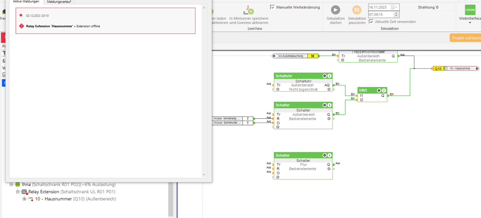

    Seit einigenTagen bekomme ich mehrmals die Meldung, das eine Extension offline ist
    Aber irgendwie scheint alles zu funktionieren.
    Jemand ne Idee, wo ich da suchen muss?

    Klassiker wären:
    - Bus-Problem (Kabelproblem oder Terminierung vergessen)
    - GND‘s nicht verbunden
    lg Christian

      Ja, aber immer wenn ich die Livewiew in der Config aufmache oder in den Schrank schaue ist alles in Ordnung, Extension erreichbar
      Schrödingers Katze ?
        • 3884
        Hallo klausevert
        Kontrolliere die Klemmen bei der Extension, bei den Netzteilen.
        Stromversorgung
        Stecker ev locker.
        Extension neu einlernen probieren.

          Danke werde ich machen, sobald der Fehler wieder auftritt
          Heute habe ich noch keine Meldung erhalten, vielleicht ist das ja wieder ok
