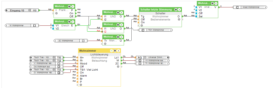

ich bin gerade etwas ratlos... ich würde gerne folgende Funktion realisieren...
Ich würde gerne das Licht im Wohnzimmer wie folgt schalten:
Beim Betreten des Raumes wird das Licht per Loxone Touch eingeschaltet (100%). Neben der Couch ist ein Taster welcher das Licht dimmen können soll.
In der Lichtsteuerung sind mehrere Stimmungen definiert. Bei jedem Klick wird aktuell eine Stimmung weiter geschaltet.

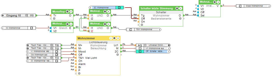

Nun hätte ich gerne, dass der Loxone Touch beim Eingang immer auf 100% schaltet (keine Problem) aber der Schalter neben der Couch immer die letzte Stimmung, falls das Licht inzwischen aus war wieder aktiviert. Sprich, wenn beim Fernsehen das Licht kurz gedimmt war, dann auf AUS gewechselt wurde, wieder die letzte Stimmung, anstatt T5/1 gewählt wird. Verwendet ich T5/1 bei beiden Tastern, wird ja nach 30s wieder die erste Stimmung gewählt.
Wie würdet ihr das angehen?
Danke im Voraus für eure Empfehlungen.
