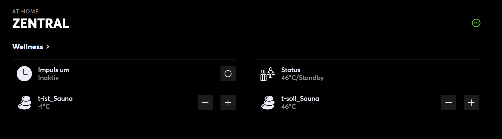

    Ich möchte, als Benutzerangabe, eine Startzeit (als Zeit formatiert "19:00") eingeben können.
    Das ist notwendig um einer KLAFS Saunasteuerung, über KNX, halbwegs sinnvoll eine Zeit vorzugeben wann sie "badebereit" sein soll.
    Ich habe ziemlich lange darüber nachdacht wie ich das sonst noch realisieren kann (Nutzer ist eine ältere Dame) und dabei ist der Schaltuhrbaustein, auf Grund seiner relativ komplexen Bedienung ausgeschieden.
    Versucht habe ich virtuelle Eingänge. Da funktioniert aber die Formatierung nicht, so wie ich mir das vorstelle.
    Ich finde auch nichts zu deren Formatierung auf der Loxone Homepage.
    Im Loxwiki habe ich, wie ich glaube, einmal einen Eintrag gefunden, aber leider kann ich den gerade nicht wiederfinden.
    Falls einer von Euch dazu irgendeine Idee hat, würde ich mich echt freuen.
    Danke und Gruß
    Andreas

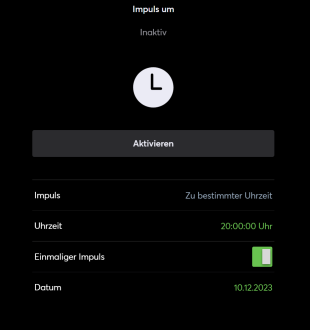

      Danke für den Hinweis!
      Ich habe es auch gleich ausprobiert. Allerdings sehe ich da die gleichen Problematiken wie bei der Schaltuhr. Zu viele Möglichkeiten Fehler zu machen, und in der Übersicht gibt es keinen Hinweis, dass der Impuls aktiv ist.

      und jetzt wo ich genauer darüber nachdenke...
      die KLAFS Steuerung verlangt von mir eine Uhrzeit, und keinen Impuls.
      Also scheint mir leider kein gangbarer Weg zu sein. Aber einen Versuch war es wert
      Andreas
