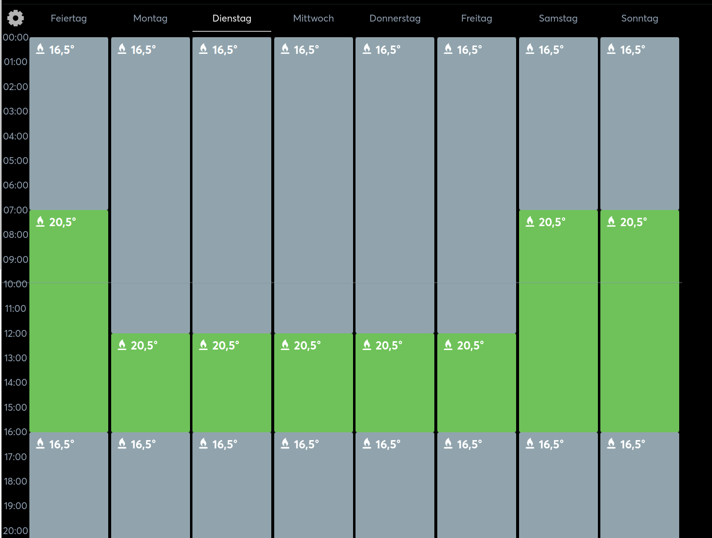

    Es wird vor der Komfortzeit geheizt. Warum?
    was bedeutet es wenn schon vor der eigentlich Komfortzeit eingeheizt wird.
    Ich freu mich ja wenn es Loxone gerne warm haben möchte und sich darum kümmert, aber ich würds gern verstehen. Mit google konnte ich keine ähnlichen Screens finden und das Loxone Tutorial war da auch nicht sehr offenherzig.
    Was löst das aus und warum ist das so?

    teilst du bitte nochmal einen Screenshot der Zeiten mit uns. Bei mir ist z.B. die Komfort Temperatur schraffiert.
    VG
    .:Chris:.

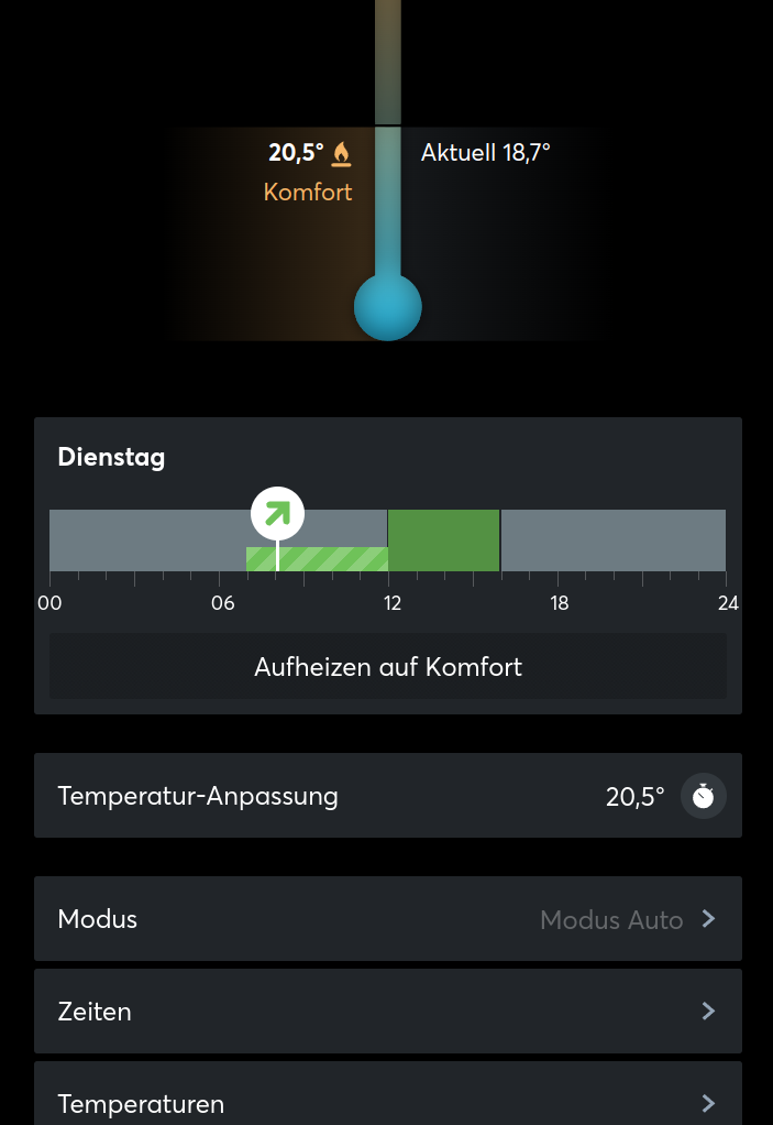

      Darunter steht "Aufheizen auf Komfort" , die IRR versucht Dir die Komfort Temperatur zur gewünschten Zeit zur Verfügung zu stellen und lernt selbstständig wie lange sie dafür braucht. Du kannst diesen Parameter aber auch ändern bzw. selbst einstellen, steht in der Beschreibung unter "Aufheizphase"
      IRR und die Aufheizphase - loxforum.com

        Ah ok, cool, verstehe.
        Dann brauch ich die Aufheizzeit, dann auch nicht mit in die Zeit mit einfliesen lassen.
