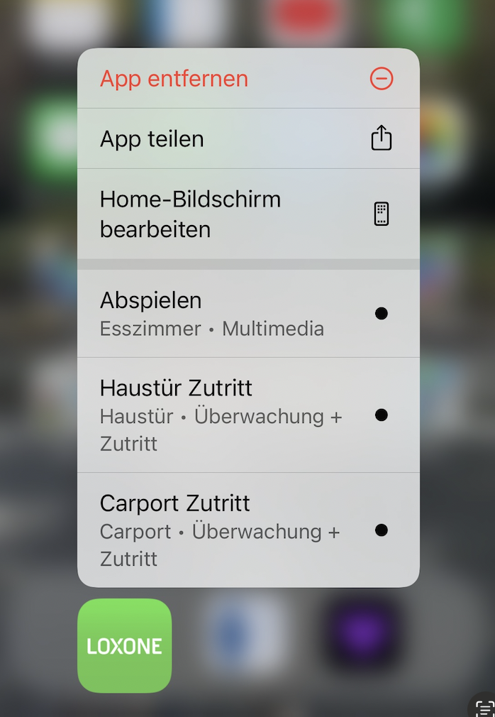

    Gestern auf neu Config aktualisiert, App Version 14.5.0
    Quick Actions funktionieren nicht mehr, bringen die App zum Absturz. Auch löschen und Neuanlage der Quick Action löst das Problem nicht.

      • 2110
      Musste ich doch gleich mal testen.
      Bei mir funktionnieren sie, nutze sie aber so gut wie nie.
      Habe hier ein iPhone 14 Pro mit neustem iOS und Loxone.app

        Mit dem Update von gestern auf 14.5.1 funktionieren die Quick Actions bei mir auch wieder.
