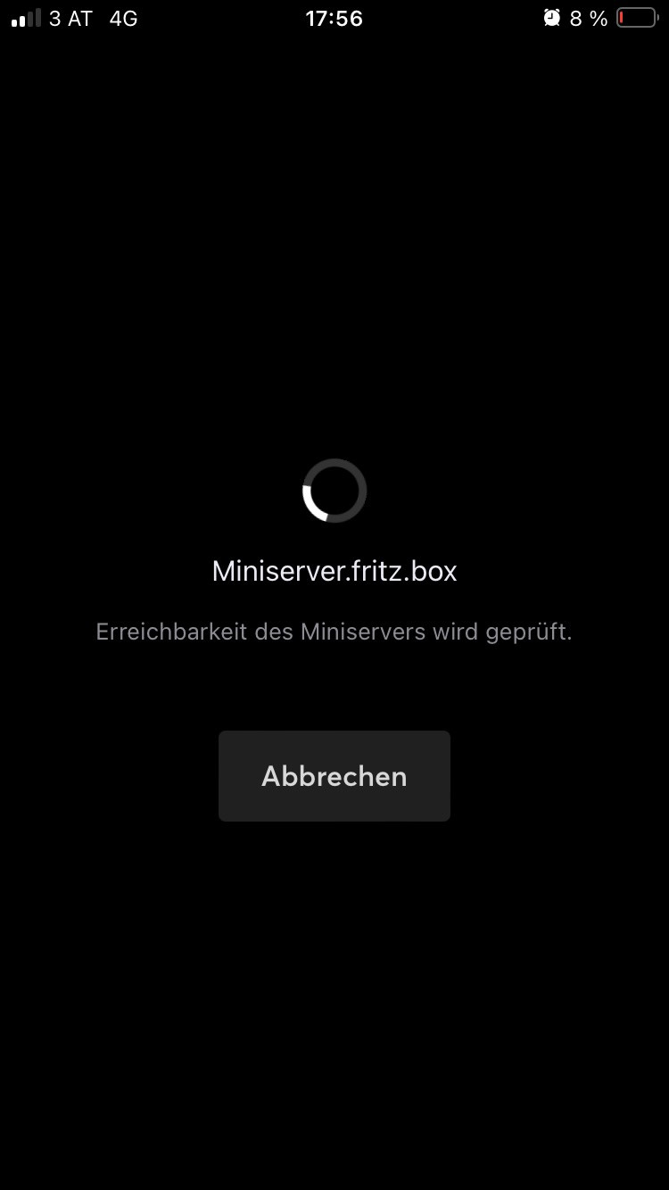

    Ich nutze seit langem VPN on Demand unter iOS auf all unsern Handys. Selbst meine Frau hat (hatte) damit keine Probleme :-)
    Seit einiger Zeit (ein paar Monate?) funktioniert das aber nicht mehr. Da ich viel im HO bin war es nicht so wichtig, aber es nervt wenn man es braucht.
    Das Problem scheint zu sein, dass die App die Miniserver URL auflöst und danach immer die IP Adresse direkt verwendet.
    Wenn ich in der App (aus dem Internet) den Namen eingebe und verbinde, wird VPN automatisch gestartet wie erwartet
Ansichten: 494
Größe: 47,7 KB
    OK - Funktioniert, VPN wird automatisch gestartet.

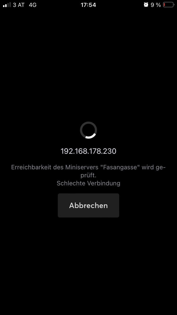

    Wenn ich später (App geschlossen, VPN beendet) die App wieder starte, dann scheint sie statt der URL direkt die IP Adresse zu verwenden:
Ansichten: 376
Größe: 53,4 KB
    NOK - Funktioniert nicht, kein VPN on Demand da IP Adresse statt URL
    Natürlich funktioniert dann VPN on Demand nicht, das reagiert ja auf fritz.box und nicht auf die IP.
    Ich habe das Gefühl das ist seit dem Katastrophen App Update so, dieses Monströse Riesending, das noch immer nicht ordentlich optimiert ist.
    Habe nur ich das Problem?
    Woran kann es liegen wenn mein Vermutung falsch ist?
    Wenn meine Vermutung stimmt, gibt es einen Fix oder Workaround?
    Danke für jede Hilfe!

      Bei mir ist es nach dem ersten Start der App immer die IP die angezeigt wird, egal ob ich die App im WLan oder im Mobilnetz starte.
      Mein App Version ist: 14.5.0 (2023.12.07)
      Miniserver Firmware: 14.4.9.25
      Ist da bei dir was anderes?

    • 4765
    Das muss bei der VPN Verbindung konfiguriert werden. Da kann Loxone nichts dafür. Zugriffe auf 192.168.178.x oder fritz.box müssen das VPN aufbauen. Im Anschkuss geht eh alles über IP-Adressen, ob man will oder nicht.

      Also, der Grund ist gefunden - man muss Externen Zugriff manuell erlauben und dann den full qualified Miniserver Namen eintragen
      Klicke auf die Grafik für eine vergrößerte Ansicht  Name: image.png Ansichten: 0 Größe: 173,2 KB ID: 414804
      Das war glaube ich schon immer so, habe ich wahrscheinlich kaputt gemacht, als ich meinen MSGen1 mit einem MSGen2 ergänzt habe und dieser der Haupt-Miniserver wurde.
      Damit verwendet die App für Zugriffe den angeblichen DDNS Dienst und nicht die IP und die VPN on Demand Rule greift wieder.
      Prof.Mobilux das mit der IP Adresse funktioniert unter iOS und IPSec übrigens nicht, da müssen Hostnamen drinnen stehen, IP Adressen gehen nicht.
