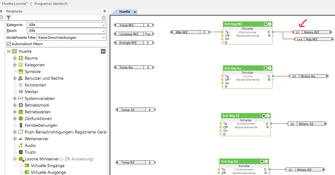

    Liebe Loxone-Community,
    ich habe mir zur Steuerung meiner Heizung einen Miniserver und ein paar SmartSocketAirs besorgt und gleich mit dem Projekt losgelegt. Der Start war ziemlich intuitiv - coole Sache! Eines verwirrt mich aber: Was bedeutet die rote Schrift in der Config? Alles ist schwarz, nur das Relais meiner Wohnzimmer-Heizung erscheint rot. Ich konnte nirgendwo eine Legende oder Hinweise darauf finden, was das bedeutet.
    Vielen Dank u liebe Grüße

    Kennt ihr das, wenn man einen Post verfasst, worüber man ewig gegrübelt und gesucht hat und direkt danach findet man die Lösung? Genau das.
    Es ist eine Negierung. Hab mich wohl irgendwann mal verklickt.
