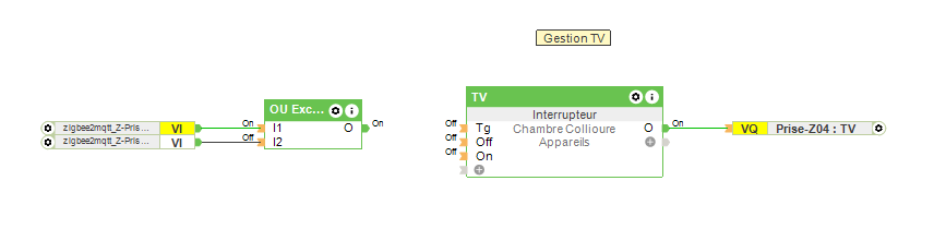

    Guten Morgen,
    Die Antwort steht bestimmt im Forum, aber auf Deutsch, und ich kann sie nicht finden: Entschuldigung.
    Ich habe Zigbee-Steckdosen mit einem Knopf zum Ein-/Ausschalten. Ich steuere sie über Loxberry (Zigbee2MQTT): Von Loxone aus funktioniert alles einwandfrei.

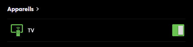

    Ich wollte wissen, ob ich den Zustand der Loxone-Taste an den tatsächlichen Zustand der Steckdose anpassen kann (wenn die Steckdosentaste manuell gedrückt wird).
    Beispiel :
    -1- ON au niveau Loxone
    -2- OFF avec son propre bouton​
    Auf der MQTT-Ebene habe ich Folgendes:
    _set_state = 1
    _state = 0​
    Klicke auf die Grafik für eine vergrößerte Ansicht  Name: image.png Ansichten: 0 Größe: 15,0 KB ID: 415201Klicke auf die Grafik für eine vergrößerte Ansicht  Name: image.png Ansichten: 0 Größe: 4,5 KB ID: 415202​​
    Dank im Voraus​

    versuche mal Dein Glück mit dem EIB-Taster - der Schalter hat zusätzlich eine Status-Eingang mit dem könntest Du den aktuellen Status der Steckdose an Loxone übermitteln.
    Ein/Aus Taster mit Trigger, Zentral Ein- und Ausfunktion
    Schöne Grüße,
    Michael

      Danke Michael,
      Das ist genau das, wonach ich gesucht habe (wir verlieren die Möglichkeit, das Symbol zu ändern, aber ich sollte darüber hinwegkommen )​
