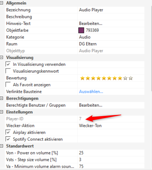

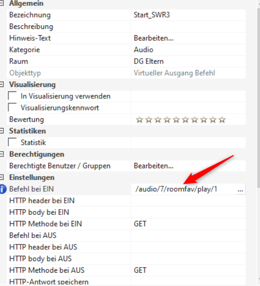

    Zum Thema Audio
    Derzeitiges Verhalten ist, das der Audioserver den Befehl nicht animmt.
    Die Idee ist, das beim Auslösen des Alarm ein virtueller Ausgangsbefehlt getriggert wird, welche entsprechend den Player startet.
    Ist der Befehl falsch?

    Die 7 habe ich aus der ID vom Audioplayer..

    Der Audioplayer-Baustein hat doch extra einen Buzzer Eingang der eben genau für diesen Zweck mit dem Wecker verbunden werden soll.
    Dann geht der Audio-Player an und nutzt dabei die "VBuzz" Lautstärke und den Audiokanal, der in "BuzzerFav" hinterlegt ist.
    Das reicht doch für die allermeisten Anwendungen.
