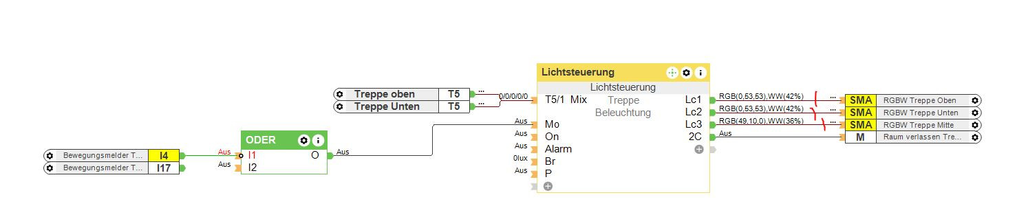

    irgendwie stehe ich gerade auf dem Schlauch und komme nicht weiter.
    Ich habe an meiner Treppe 2 Laser Lichtschranken (oben und unten die jeweils auf die DI gehen)
    Diese lösen im Lichtbaustein das Einschalten aus. An dem Lichtbaustein hängen 3 RGBW Strips jeweils mit eigenem RGBW Controller.
    Soweit funktioniert das auch ganz toll. Was ich nun gerne umsetzen würde ist, dass die LED Strips nacheinander angehen, also wenn der untere Bewegungsmelder auslöst dann geht unten der erste Strip an, danach (1 Sekunde Verzögerung )der Mittlere und danach der Obere. Und natürlich von Oben umgekehrt.
    Nun gibt es ja den Ein- Ausschaltverzögerungsbaustein, dieser Funktioniert aber nur mit 1 und 0 Werten. Es wird ja aber beim Lichtbaustein immer ein RGBW Wert ausgegeben.
    An dieser Stelle komme ich einfach nicht weiter. Hat jemand eine Idee?

      So nun auch mit Konfig, eigentlich möchte ich nur das Signal was von Lc2 zu SMA geht verzögert ausgelöst haben / symbolisiert durch die roten Striche.
      Ein Verzögerungsbaustein funktioniert nicht weil der nur 0 und 1 überträgt. Würde auch gerne weiterhin mit dem Lichsteuerungs Baustein die Farbe und Helligkeit einstellen können. Es geht mir eigentlich nur um den Effekt.
      Bitte ignoriert, dass aktuell nur ein Lichtschranke in der Konfig aktiviert ist.

        Hallo Hellrazor
        Versuche es mit dem Analog Wahlschalter.
        Bin mir nicht sicher ob der das Signal richtig weiter gibt, musst probieren.

          Habe es mit dem Analog Wahlschalter probiert. Funktioniert leider nicht.
