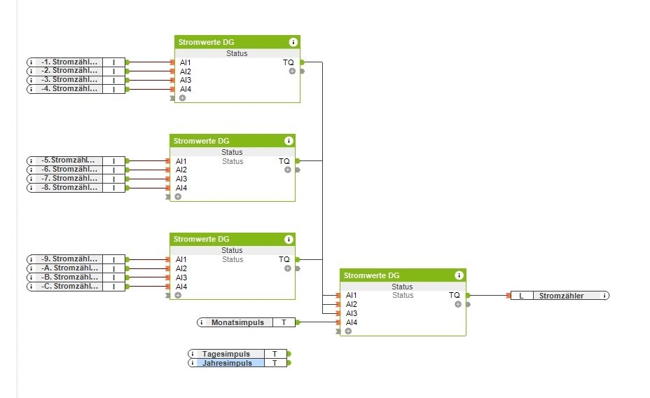

Funktioniert der Mailer jetzt oder nicht?
Ansichten: 221
Größe: 108,0 KB
      Im Statusobjekt habe ich bei Statustext
      Seriennummer: <v1>\r8.0:<v2>\r8.1: <v3>\r8.2:<v4>\r
      stehen
        • 5169
        Ich habe jetzt nicht verstanden in welchem Statusblock Du den Statustext hineingeschrieben hast.
        Habe bei mir Deine Zeile mal in einen Statusbaustein hineinkopiert und getestet.
        An AI1 - AI3 habe ich Werte angelegt an AI4 einen Testimpuls. Als Ergebnis erhalte ich:
        2017-01-05 14:34:55;Seriennummer: 3400
        8.0:4900
        8.1: 3556
        8.2:1
        Was genau der Eingabe entspricht.
        Getestet habe ich es mit der V8.1.11.11.
        Möglicherweise hat der Statusbaustein von der V8.0.7.? diesbezüglich einen Fehler.
        Sofern dies so ist, könnte es funktionieren, wenn Du den Mailer direkt an den TQ-Ausgang des Statusbausteins hängst.
        Meldung bei EIN: <v>
          danke für das Rückmeldung.
          Dann werde ich mal das Update einspielen !
