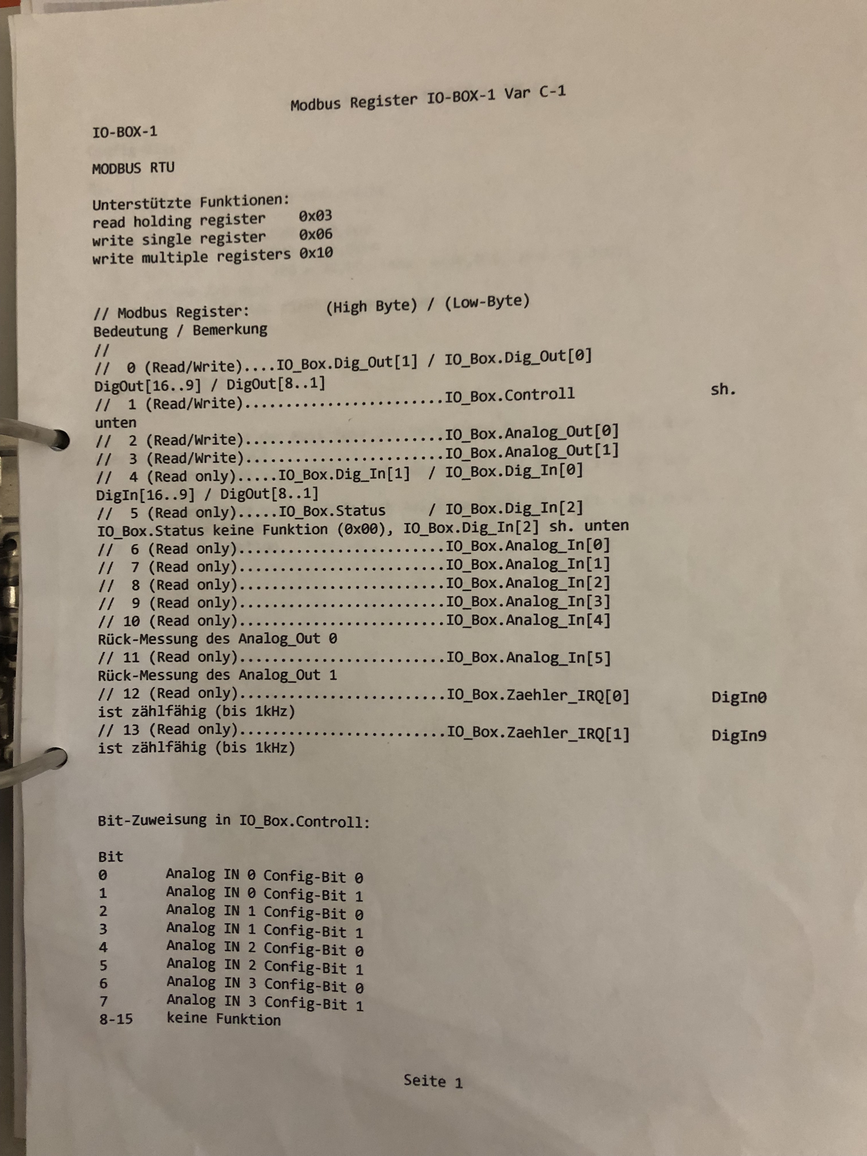

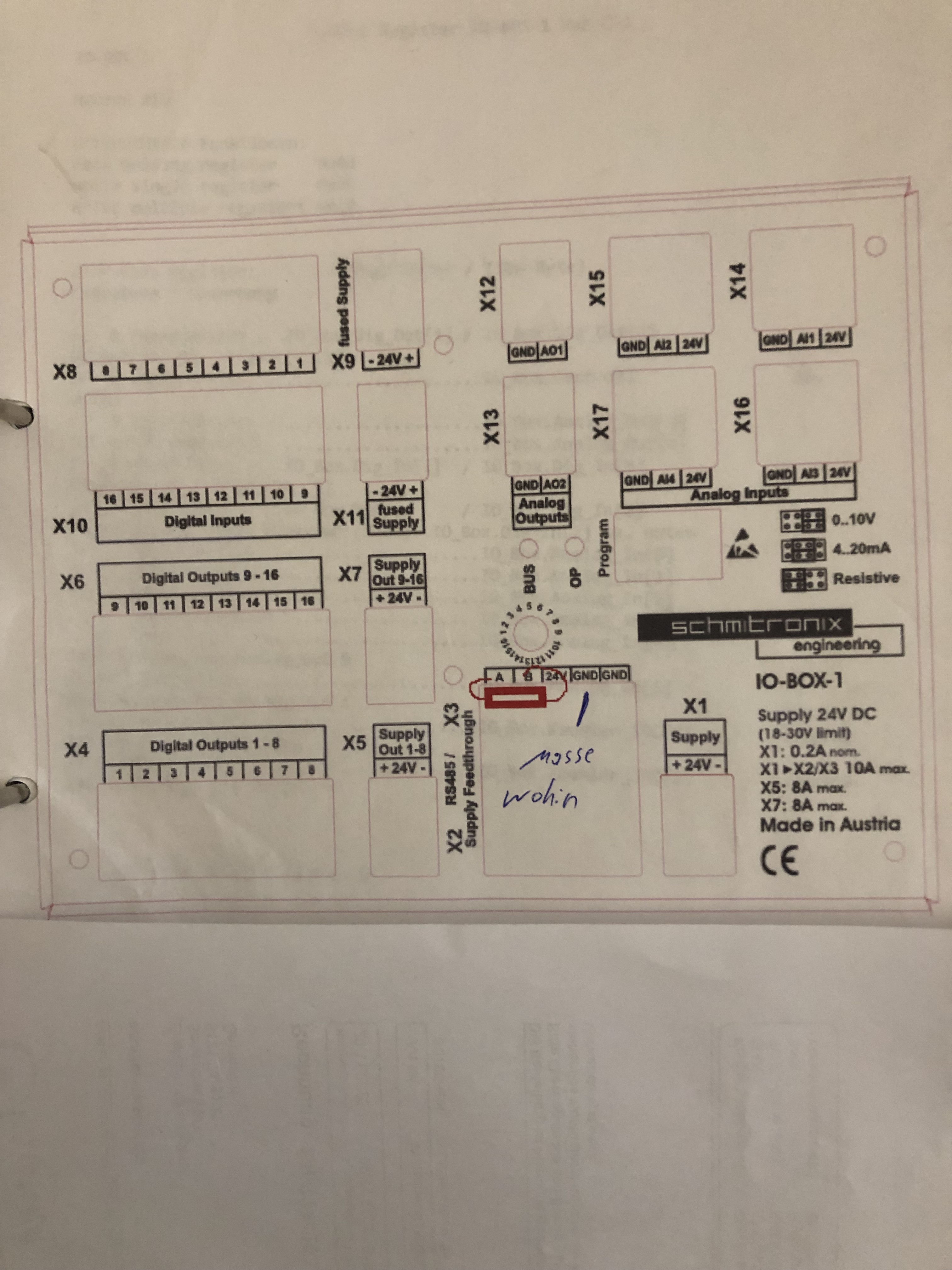

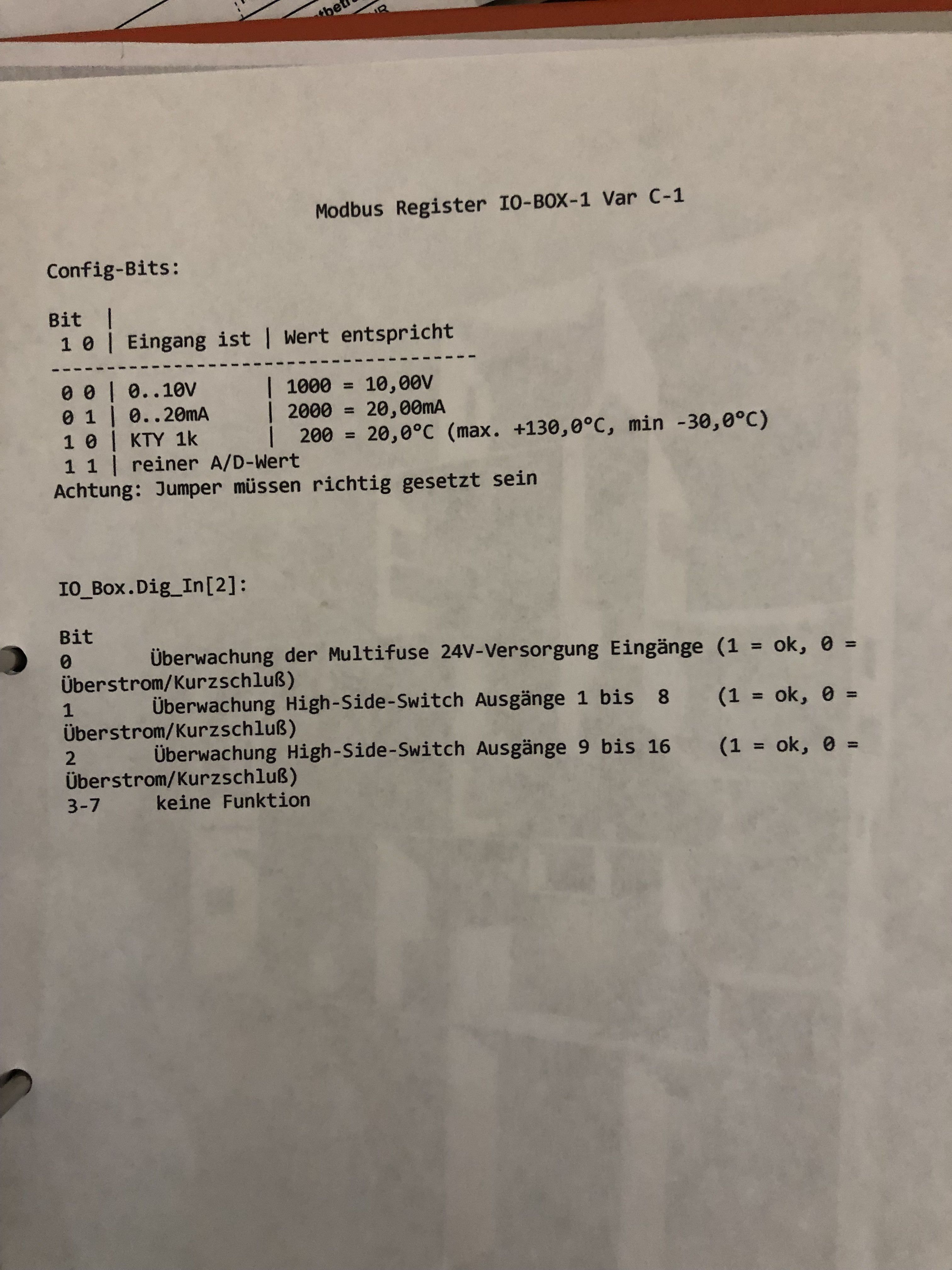

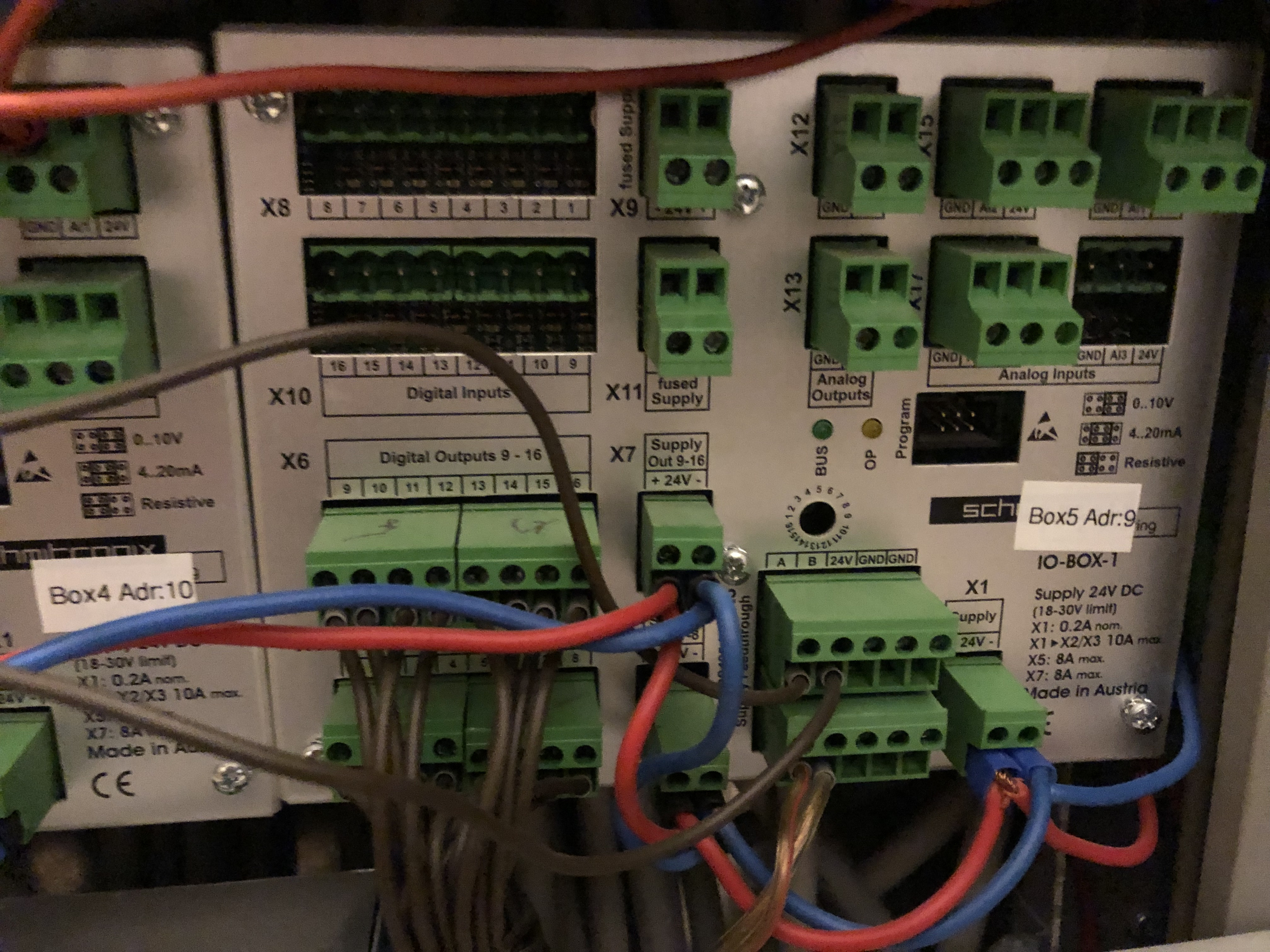

    Anbei ein paar Fotos von den Modulen und der Doku.
    Eine andere Einstellmöglichkeit habe ich aber nicht wie es aussieht.

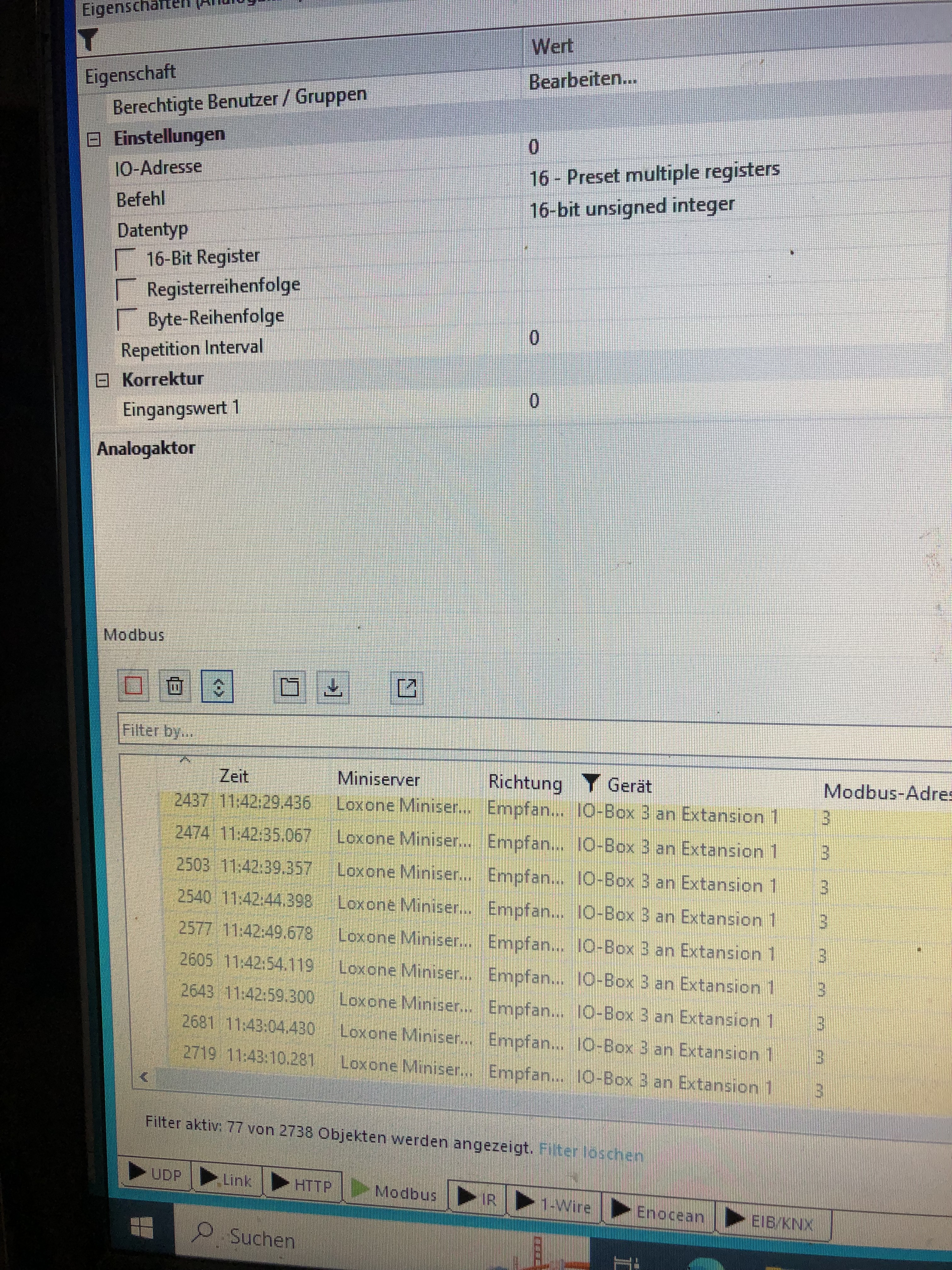

    Wenn ich in der config V13 den Modbusmonitor öffne müsste ich es auch sehen wie oft das Signal bei V13 gesendet wird . Oder?

      Hattest recht.
      Habe jetzt die V13 noch mal probiert.
      Dort wird alle 5 sec ein Befehl gesendet.
      Bei Repetition ist dort der Wert 0 eingestellt.
      Bei der V14 wird bei der Einstellung 0 nur einmalig ein Befehl gesendet.
      Anbei ein Foto von V13
      Danke für eure Hilfe
