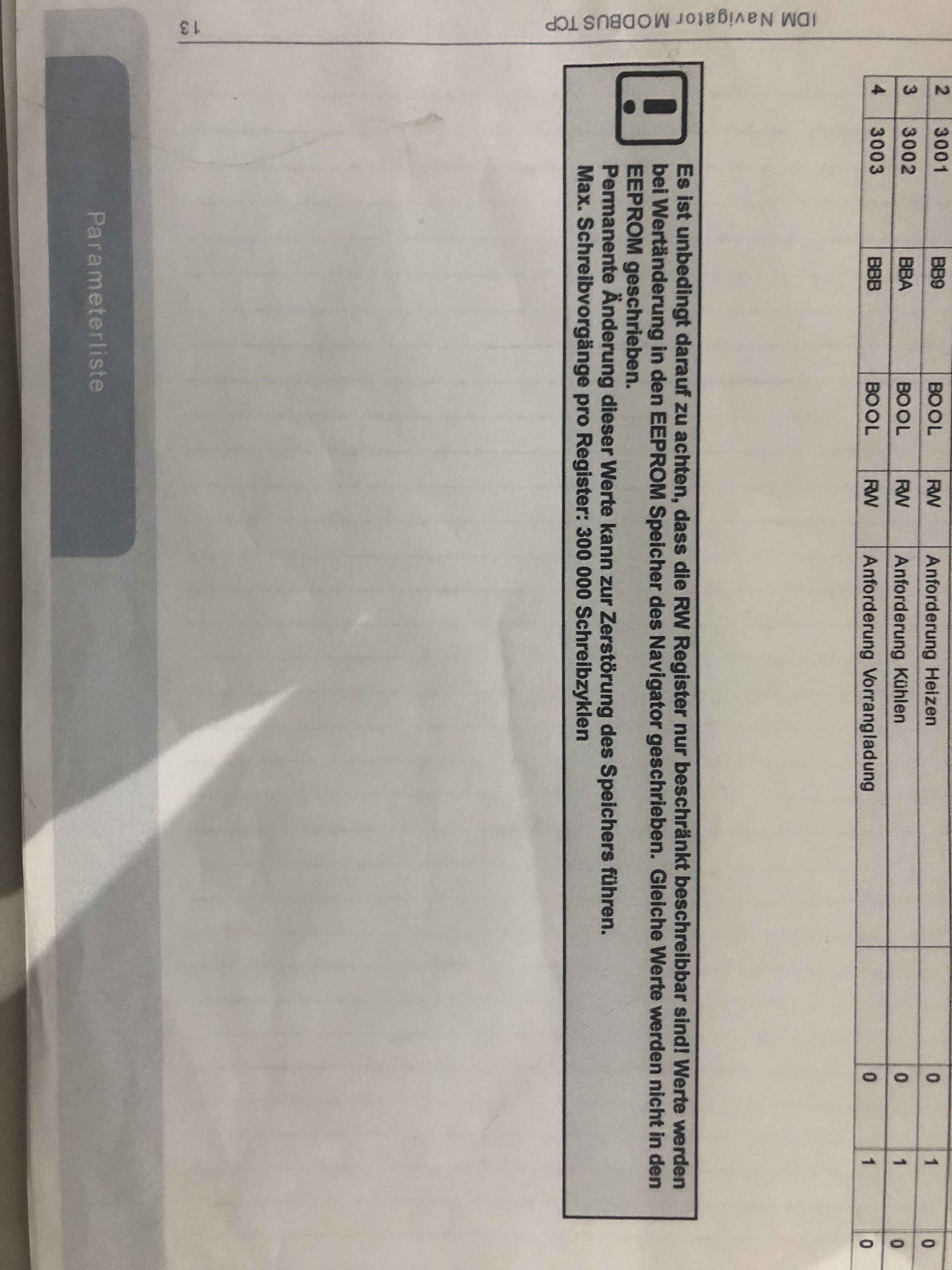

    Habe mir aus dem Loxwiki die Vorlage für die IDM Wärmepupme heruntergeladen.
    Bei "Repetition Interfall " bei den Aktoren ist teilweise ein Wert von 600 oder höher eingetragen.
    Das heisst doch der Miniserver sendet den Befehl alle 600 sec. erneut.
    Folgendes steht aber noch bei der Beschreibung dabei:
    Achtung: einige Ausgangs-Parameter können (aber nicht zu oft) eingestellt werden, da ansonsten der EEPROM in de Wärmepumpe schaden nehmen kann ( > 300000 Zyklen).
    Alle Ein/Ausgänge sind mit Hilfetexten versehen.
    Ausgänge sollten immer zyklisch alle 10 Minuten gesendet werden (nicht öfters!)
    Jetzt meine Frage:
    Wieso sollten die Ausgänge zyklisch alle 10 Minuten gesendet werden?
    Wenn ich eine einmalige Warmwasserladung mache muss es doch auch genug sein den Befehl einmal zu senden?
    Würde den EEProm schonen.
    Das nächste dann:
    Offenbar war vor den Config Versionen vor 14 ein Bug drinnen.
    Wenn bei "Repetition Interfall " der Wert 0 eingetragen war (was bei mir immer so war ) hat es den Befehl nicht nur einmal gesendet sondern alle 5 sec.
    Zumindest hat es sich bei Modbus RTU so verhalten.
    Bei Modbus TCP habe ich nicht mehr nachgeschaut und wills eigentlich gar nicht mehr wissen (Hatte das ganze zum Glück aber nur einmal täglich bei der
    einmaligen Warmwasserladung für ca eine Stunde im Einsatz).
    Ansonsten lese ich nur aus
    EDIT: Ich habe bei mir noch den Navigator 1 verbaut. Habe in der Duku bei mir noch mal nachgelesen.
    Dort steht bei mir (Navigator 1) drinnen das gleiche Werte nicht in den EEprom geschrieben werden.
    mfg

    In der Loxone Library gibt es eine Vorlage mit allen Registern sowie aktuelleren Unterlagen dazu.
    Im Navigator 2 zB wird die "Einmalige Wasseraufbereitung" nicht in den EEPROM geschrieben
