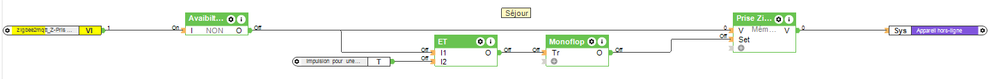

Ich versuche herauszufinden, ob es möglich ist, bei der Überwachung eines Nicht-Loxone-Geräts eine Systemmeldung automatisch verschwinden zu lassen.
Wenn zum Beispiel ein Zigbee-Stecker ausgesteckt ist, kann ich eine Systemmeldung abgeben, es ist in Ordnung. Wenn ich es wieder anschließe, hätte ich mir gewünscht, dass diese Meldung von selbst verschwindet und nicht durch eine manuelle Bestätigung.)
Dank im Voraus.
De france (donc si c'est pas clair, blamez GoogleTrad)
Wie bekommt Loxone mit, dass das Nicht-Loxone Gerät abgesteckt wurde und wie schaut die Meldung aus? Machst du da eine push-nachricht?
In deinem Fall der Zigbee Stecker.
Ich verwende die Verfügbarkeitsinformationen über MQTT: Wenn sie auf 0 gehen, erhalte ich eine Systemmeldung. Es funktioniert wie erwartet.
Ich bevorzuge eine Systemnachricht gegenüber einer Push-Benachrichtigung, die für mich weniger kritisch ist.
Wenn es hingegen wieder auf 1 geht, hätte ich mir gewünscht, dass die Systemmeldung von selbst verschwindet.
