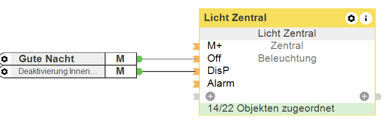

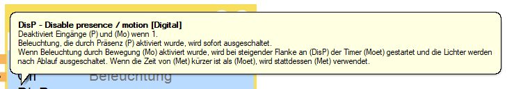

      Am zentralen Lichbaustein lassen sich über den Eingang DisP an den verknüpften Lichtsteuerungen die Eingänge "P" und "Mo" deaktivieren.
      - ich mache hierrüber eine Deaktivierung der Beleuchtung in Räumen mit Fenstern, wenn es außen zu hell wird und die Außenhelligkeit ausreicht.

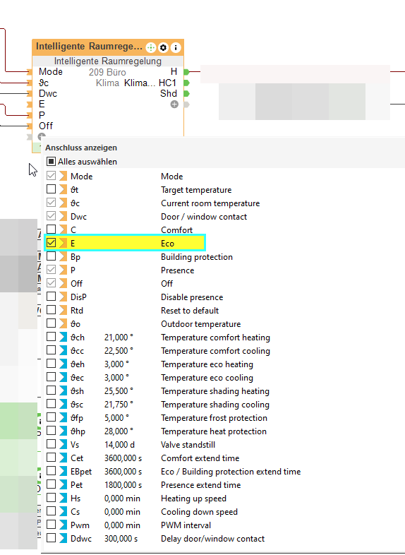

      Für die Heizung würde ich im Baustein wahrscheinlich den Eingang "E" verwenden.

          Moin,
          mein Bild zeigt erstmal den Eingang am Zentralen Lichtbaustein der dafür verwendet werden sollte.
          - Zudem fehlt natürlich die Darstellung der weiteren Programmierung für meinen Merker.
          In deinem aktuellen Programm fehlt das Rücksetzen, es wird über die 3-Fach-Klicks zwar der Ausgang gesetzt aber du hast noch keine Möglichkeit des Rücksetzens.
