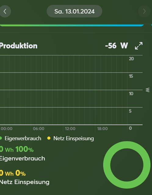

Energieflussmonitor +Erzeuger +Update =keine Produktion
  • Pierre
    • 14.11.2018
    • 69

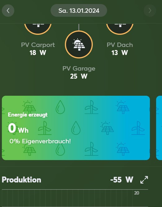

    seit dem neuen Update 14.5.12.7 (13.12.23 eingespielt) bekomme ich in meiner Visu vom Energieflussmonitor unter Produktion keinen Grafikbalken mehr angezeigt.
    Eigenartigerweise wird meine PV auch dort als Verbraucher, also ausgehender Strom visualisiert und unter Produktion als negativer Wert angezeigt.

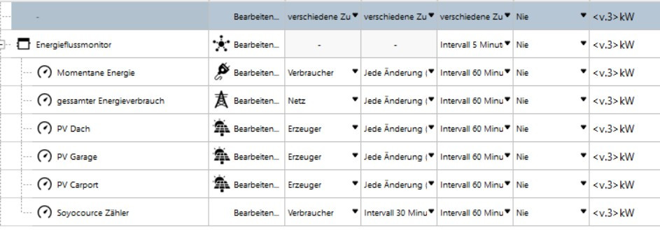

    In der LoxoneKonfig vom Energieflussmonitor sind diese aber richtig als Erzeuger drin.

    Irgendwas ist an dem Update anders, ich verstehe es im Moment nur nicht.
    Oder muss ich jetzt den Wert meiner PV Anlage als negativen wert bei meinen Zähler eintragen?
    PS: meine PV Daten bekomme ich über die Shellys 1PM via MQQT.

    Was für ein Zählertyp und welche Eingänge benutzt?
    PV kann nur liefern, daher ein Zähler mit positivem Wert an Eingang Pf.
