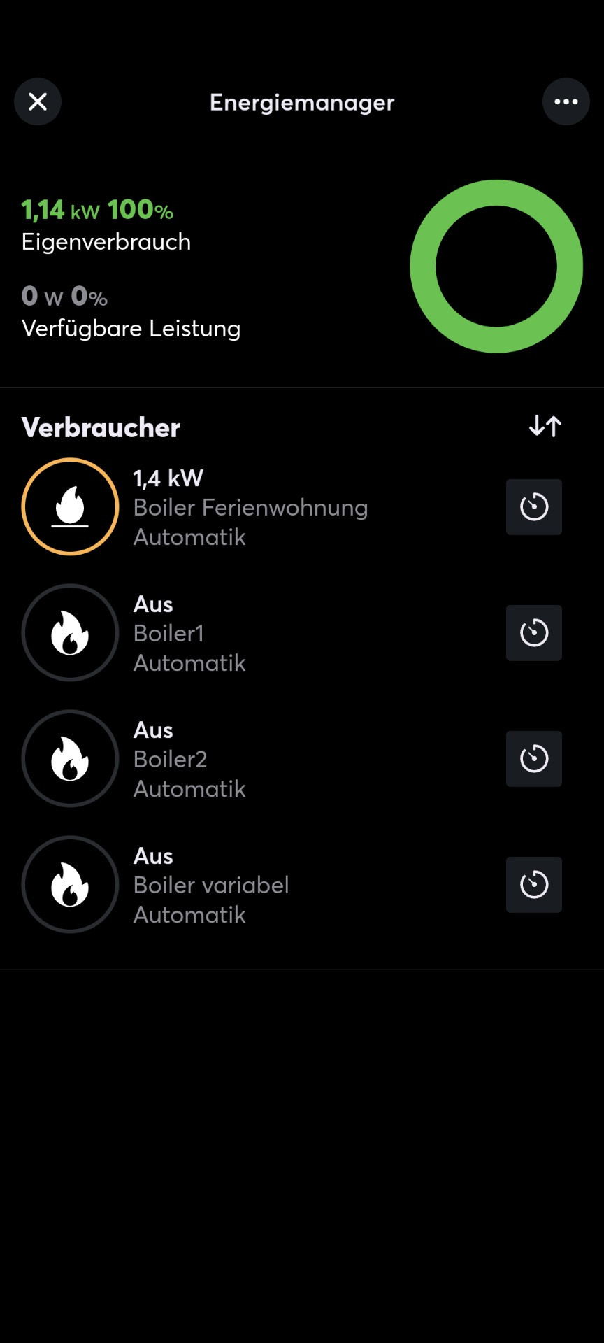

    Hallo zusammen
    Hin und wieder kontrolliere und beobachte ich wie mein Energiemanager reagiert. Und da fällt mir auf, dass er einen 1,4kw Anschluß aktiviert obwohl nur 1kw Überschuss da ist. Ein paar Minuten später deaktiviert er ihn meist wieder. Trotzdem verstehe ich nicht warum er das überhaupt macht
    Hat jemand eine Idee, oder schon mal das gleiche beobachtet?

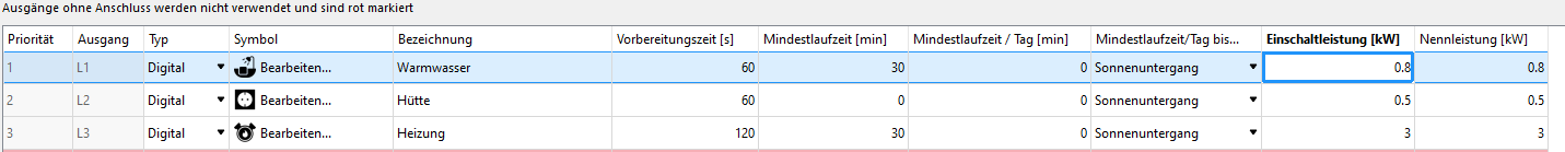

    Zeig doch mal deine Einstellungen im Energiemanager, also die Konfiguration der Ausgänge

      hier die Konfig

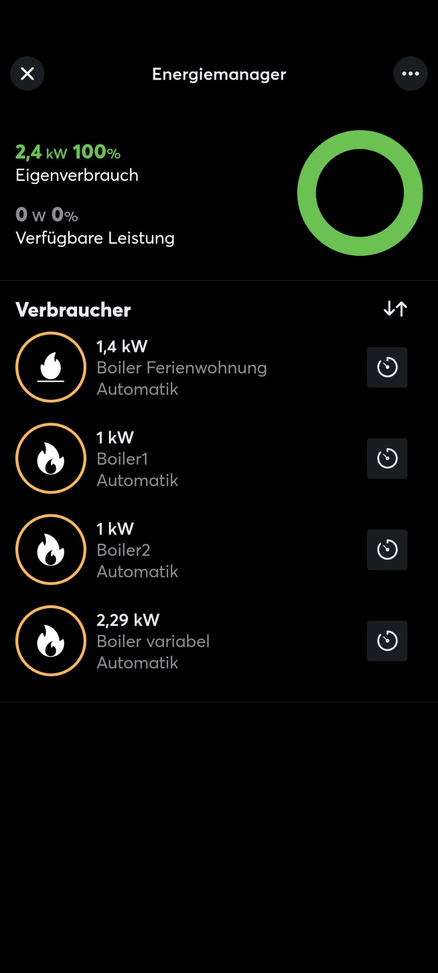

      und so schauts aus wenn es mal falsch schaltet. mir kommt vor, das ist vermehrt am Morgen wenn der PV-Ertrag steigt

      • Buerschle
        Buerschle kommentierte
        Das Problem ist, dass der Ausgang L4 auf "Digital" eingestellt wird. Bei Überschuss wird eine Logische 1 ausgegeben, was in diesem Fall den 1 kW entspricht. Ein Ändern des Typs auf "Analog" sollte das Problem lösen.
      • Paz
        Paz kommentierte
        Die Aussage von Buerschle stimmt, sofern du bei "Impuls bei" nach "1,4"kW suchst.
        Wenn der EM so konfiguriert ist, wie es derzeit ist, kannst du die beiden "Impuls bei" gegen eine (1) Flankenerkennung tauschen und von dort auf "On" und "Off" des Schalters gehen.
        Analog brauchst du dann nicht, da du immer 1,4kW schaltest.
        Wenn tatsächlich über den ganzen Zeitraum 2,4kW verfügbar waren, stimmt was nicht und du wirst wohl ein Ticket aufmachen müssen.
        Das sieht man hier noch nicht, da braucht es noch die Daten vom PV Zähler.
        Ausserdem ist noch wichtig, wie oft du die Daten vom Wechselrichter holst.
        Für einen Aussenstehenden könnte es sich um eine Momentaufnahme handeln, bei der der WR zwar weniger PV meldet, der EM aber noch nicht neu gerechnet hat. Sehr schwierig offline trouble-zu-shooten.
        Vorbereitungszeit ist bei dieser ohmschen Last (Boiler) gleich Null. Du könntest auf 30s gehen. (bzw. bei 60s Recalc auch 60s Vorbereitung).
        Anmerkung: wenn du keine Rückmeldung an den EM gibst, ob deine Last eingeschaltet ist, nimmt er immer an, dass sie das ist.
        Demnach mache ich das gern, da die Last möglicherweise anders ein-/ausgeschaltet wird (über deinen Schalter manuell zB).

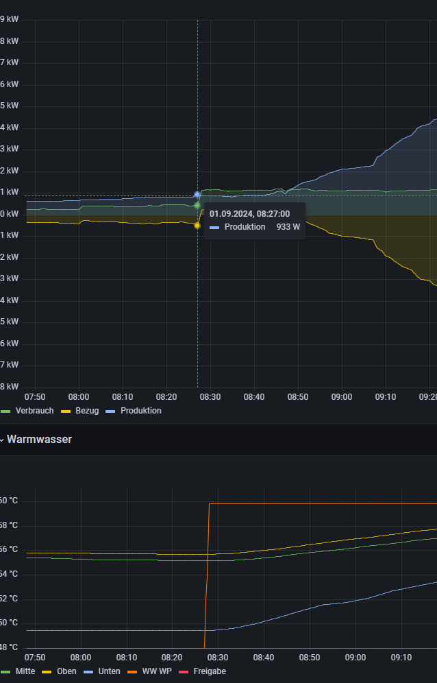

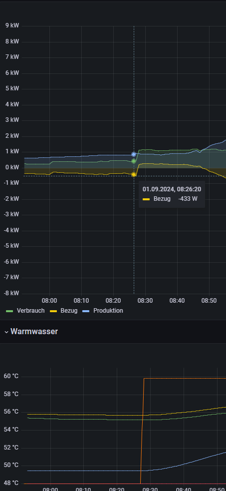

                  ich greife den Thread hier nochmal auf, da ich auch ein falsches Verhalten des Energiemonitors beobachte.

                  Es sieh hier fast so aus als würde anstatt der Gridpower nur die Produktion zum schalten des Ausganges der Warmwasserwärmepumpe verwendet werden.
                  Testweise habe ich die Produktion jetzt vom Energiemonitor abgehängt und werde das die nächsten Tage beobachten.
                  • Paz
                    Paz kommentierte
                    Ja, so ist es auch konfiguriert, oder verstehe ich da was falsch?
                    Wenn du dem EM erlauben möchtest, dass er auch das Netz für die Last verwendet, verweise ich auf die Doku:
                    Derzeit bei dir:
                    "Digitale Lasten, bei denen die Einschaltleistung größer oder gleich der Nennleistung ist, werden wieder ausgeschaltet, wenn die überschüssige Energie unter der Nennleistung der Last liegt."
                    Wie von dir beschrieben (oder von mir verstanden):
                    "Digitale Lasten, bei denen die Einschaltleistung kleiner als die Nennleistung ist, werden wieder ausgeschaltet, wenn die importierte Netzleistung die Differenz zwischen Einschalt- und Nennleistung übersteigt. Dies kann für Lasten verwendet werden, bei denen es akzeptabel ist, dass Strom aus dem Netz importiert oder aus dem Energiespeicher bezogen wird."
                    Würdest du also bei der Heizung die Einschaltleistung auf zB 1kW und die Nennleistung auf 3kW setzen, würde der EM bis zu 2kW aus dem Netz ziehen, solange mehr als 1kW und weniger als 3kW vom Dach kommen.
                    Daher ist es, wie weiter oben fälschlich vermutet, doch wichtig, das Netzbezug an den EM zu melden.
