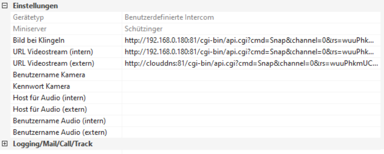

    Reolink Kamera - URL ohne lesbaren Usernamen und Passwort
    Ich habe kürzlich mehrere 'E1 Outdoor' Reolink Kameras erworben und diese nun erfolgreich über den Türsteuerungs-Baustein in Loxone integriert. Grundsätzlich gibt es eine gute Beschreibung unter: https://support.reolink.com/hc/en-us...-Web-Browsers/
Ansichten: 699
Größe: 79,1 KB
    Mein einziges Problem ist, dass ich in der URL sowohl Usernamen als auch das Passwort übergeben muss, eine echte Sicherheitslücke!
    "http://192.168.0.180:81/cgi-bin/api.cgi?cmd=Snap&channel=0&rs=wuuPhkmUCeI9WG7C&use r=ADMIN&password=123456&width=2560&height=1920"
    Kann mir jemand sagen, wie das funktioniert, wenn ich die Felder "Benutzername Kamera" und "Kennwort Kamera" hierfür verwenden möchte?
    Vielen Dank vorab!

    Hallo, habs für mich so gelöst dass ich einen Benutzer fürs Loxone erstellt habe und somit bleibt der Admin uneinsehbar.
    Kann in den Kameraeinstellungen gemacht werden.
    Aber ja es ist ärgerlich.​
