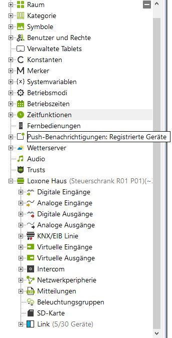

    Hallo zusammen!
    Ich habe eine Frage, die jetzt wahrscheinlich blöd klingt: Ich würde gerne testweise eine MODBUS TCP/IP Kommunikation einfügen , allerdings finde ich den Menüpunkt Miniserverkommunikation bei meinem Miniserver in der Loxone Config nicht!
    Ich suche jetzt schon eine Stunde auf der Loxone Website und hier im Forum, allerdings habe ich immer noch keine Antwort gefunden.
    Kann mir bitte jemand weiterhelfen?
    Danke im Voraus.
    Ciao
    Martin
Ansichten: 236
Größe: 67,0 KB

    Versuchs mal die Zauberformel......F5 in der Config und suche da mal nach Modbus ;-)

      Das Zauberwort heißt dann aber, dass es nicht mehr Miniserverkommunikation heißt....

    Den Modbusserver findest du unter Netzwerkperipherie - Netzwerkgerät einfügen
