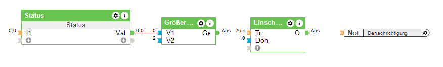

    Hi zusammen,
    ich hab ein vermutlich total simples Problem zu lösen, stehe aber maximal auf dem Schlauch. Wäre super wenn mir jemand helfen könnte.
    Ein Statusbaustein hat am VAL-Ausgang drei Werte 0, 1 oder 2
    Wenn der Statusbaustein den Wert 2 mehr als 10 Sekunden hat, soll die App eine Benachrichtigung senden.
    Wie kann ich diesen "Countdown / Zähler" einbauen? Jemand eine Idee.
    Danke euch, Gruß Andreas

    z.b. mit einem Vergleich "Größer gleich 2" und einer Einschaltverzögerung von 10s
Ansichten: 188
Größe: 12,1 KB

      Hey Schieder, vielen Dank für die schnelle Antwort. Gruß Andreas
