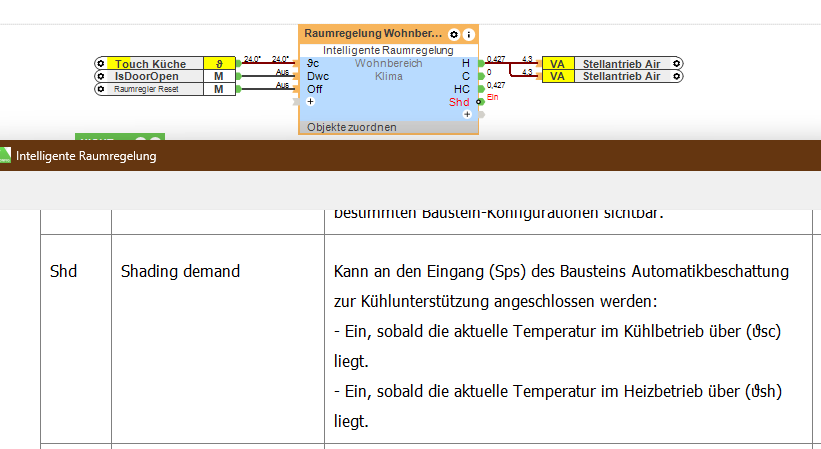

    bin noch neu im in der Programmierung von Loxone, da wir kürzlich eine Wohnung mit Loxone-Miniserver gekauft haben.
    Bevor der Sommer kommt, hatte ich vor die Beschattung der Jalousien richtig zu programmieren. Letzten Sommer haben wir die Jalousien noch manuell bedient und Loxone hat sich dann teilweise entschieden bei 30° Sonnenschein alle Jalousien hoch zu fahren...
    Das Problem ist im Wohnzimmer: Der Shd-Ausgang ist immer aktiv und ich verstehe nicht warum:

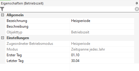

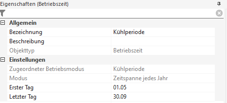

    Laut Betriebszeit, bin ich momentan in der Heizperiode:

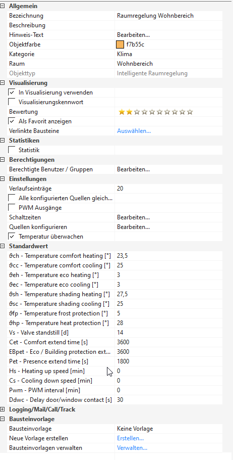

    Laut Hilfe, ist Shd aktiv, wenn die aktuelle Temperatur höher ist als als Temperature Shading Heating.
    Aktuelle Temperatur (sieht man im ersten Bild, beträgt 23,9°). Und Temperature Shading Heating ist auf 27,5° eingestellt...

    Dieses "Phänomen" tritt auch nur ​​​​im Wohnzimmer auf. Alle anderen Räumen haben dieses Problem nicht, obwohl ich keinen Unterschied in der Konfiguration finde.
    Habt ihr eine Idee?
    Besten Dank im Voraus!
    Du hast den Ausgang invertiert (der kleine Kreis am Ausgang).
    Klick dort drauf, dann geht das weg.
    Da dort nichts angeschlossen ist, hat das aber keinen Einfluss auf das Verhalten des IRR.

      Fu***... Das wars. Vielen vielen Dank!
      Ich dachte, es ist rot, weil es aktiv ist...
