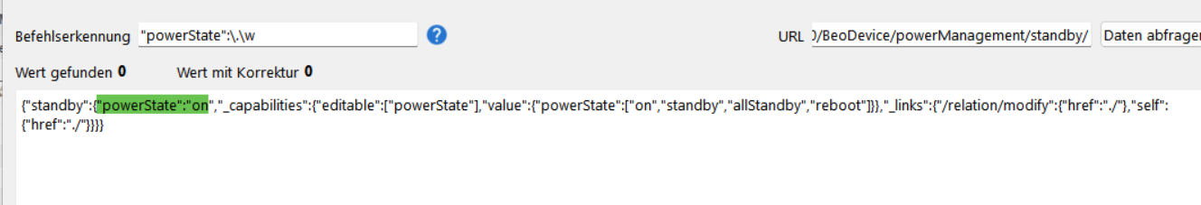

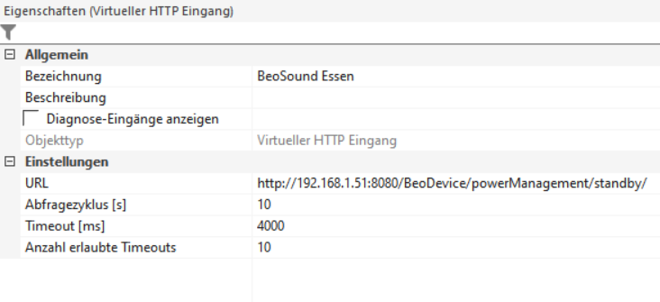

    Ich habe Bang & Olufsen Essence im Einsatz und offenbar können diese über http angesprochen werden. Allerdings scheitere ich schon beim Werte auslesen.

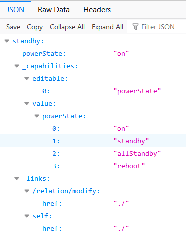

    Mit dem Pfad: http://xxx:8080/BeoDevice/powerManagement/standby/ lande ich bei den angehängten Werten und würde z.B. gerne den Wert "PowerState" auslesen. Und natürlich in weiterer Folge dann auch aktiv nutzen um die Anlage ein- und auszuschalten.
    Kann mir hier jemand helfen wie das anzustellen ist resp. ob das überhaupt klappt?

    Versuchen Sie die beigefügte Befehlserkennung -
    "powerState":"\s1\1
    Sie sollten zwei verschiedene Werte erhalten. 110 für an und 102 für aus. Dies sind die ASCII-Werte für das n und das f in on bzw. off.​

      Hallo und danke für den Tipp! Unterdessen konnte ich mir doch tatsächlich eine rudimentäre Steuerung zusammenbauen (ein/aus, Lautstärke, Radiosender wählen). Sobald ich damit zufrieden bin, werde ich gerne das Resultat posten :-)
