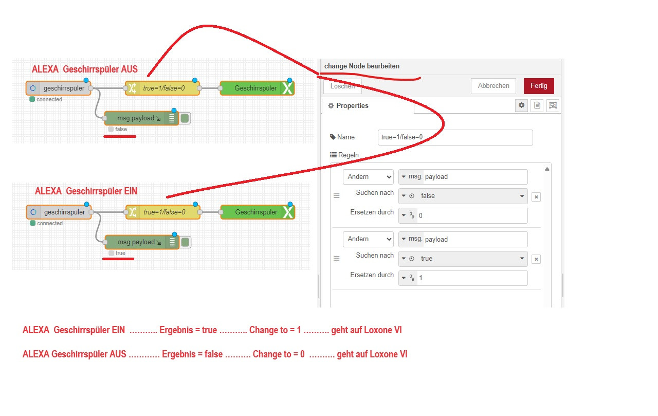

        Ich kann Dir leider nur zum unteren Alexa Node helfen.
        je nachdem wie du dein Gerät auf der Hardtop.me.uk Seite angelegt hast sendet das Alexa Node am Ausgang eine Nachricht. Wenn du z.b einen Ein/Aus Schalter angelegt hast, wird die Nachricht am Ausgang true/false sein. Dein Loxone Node erwartet aber eine Nachricht 0/1 oder Ein/Aus.
        also musst du zuerst an das Alexa Node ein Debug Node anhängen um zu sehen was die Nachricht ist und dann ein ChangeNode anhängen das Z.b true (boolean) zu 1 (number) ändert oder zu Ein (az) Im DebugNode musst du Nodestatus anklicken um den Status auch zu sehen.

            • Lenardo
              • 631
              das Bild sollte alles erklären, sonst weiter fragen
              der Geschirrspüler ist als Schalter angelegt im Service, er gibt dann true/false aus und das muss man mit dem Change Node so umwandeln das es Loxone versteht.
