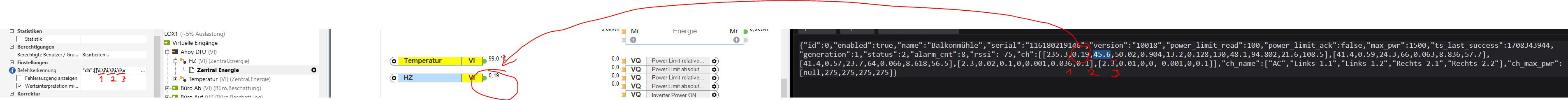

    Moin zusammen,
    ich habe hier ein recht spanndes Thema, bei dem Loxone mal wieder an seine Grenzen kommt.
    Mit der Befehlserkennung würde ich gerne die Werte einer REST API einlesen. Das Problem ist, dass die jeweilige Variable in ihrer Nachkommastelle schwankt. Ein einfaches auslesen, beispielsweise mit \s18 am Beispiel der Frequenz
    "ch"\s18\v
    ist somit leider nicht möglich, denn ändert sich beispielsweise die Spannung um 0,01V hat der gelesene String eine Stelle mehr. Machmal geht der Strom auf NULL, die API liefert dann eine 0 anstelle einer 0.00 dementsprechend habe ich manchmal auch weniger Stellen.
    Anbei ein Auszug aus dem String der aktuell empfangen wird:
    "ch":[[233.5,0.27,62.8,50.02,0.947,13.2
    Ideal wäre es, einfach auf die Kommata zu reagieren, diese zu zählen und an die entsprechende Stelle zu springen. Laut Loxone Support ist das nicht möglich.
    Wenn ich mir die Daten im Browser im JSON Format ansehe, bekomme ich eine reativ saubere Formatierung hin, um an die entsprechende Stelle zu springen.
Ansichten: 999
Größe: 24,1 KB
    Habt ihr nen Tipp, wie man die Zeichenkette auslesen kann, oder eine Idee, wie ich die Daten für Loxone lesbar mache?
    Danke im voraus!

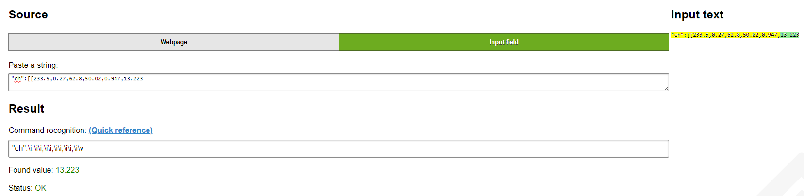

      Guck dir mal bitte die Beispiele auf der Loxoneseite an, wie welche Zeichen übersprungen werden. \iText\i = Springe zu 'Text'
        • 4612
        sehe keinen Grund warum das nicht klappen sollte:
        "ch":\i,\i\i,\i\i,\i\i,\i\i,\i\v
        Klicke auf die Grafik für eine vergrößerte Ansicht  Name: image.png Ansichten: 0 Größe: 31,8 KB ID: 423633

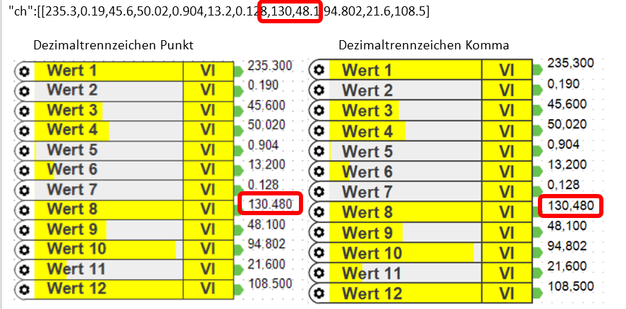

                • 5178
                Sofern die Befehlserkennun stimmt, sollten die Werte schon in der richtigen Reihenfolge ausgelesen werden.
                Wenn es keine Nachkommastellen gibt, dann wird jedoch der folgende Wert nach dem Komma leider als Nachkommastellenwert genommen, was in diesem Fall natürlich falsch ist.
                Egal ob das Dezimaltrennzeichen ein Komma oder ein Punkt ist.
Ansichten: 836
Größe: 276,9 KB

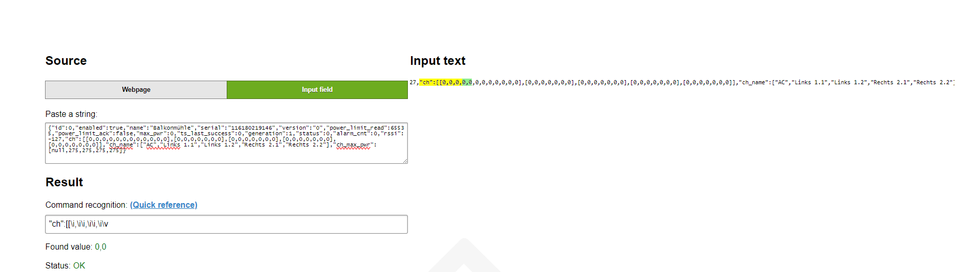

                  Anbei der komplette String von heute Mittag:
                  {"id":0,"enabled":true,"name":"Balkonmühle","serial":"116180219146","version":"10018","power_limit_read":100,"power_limit_ack":false,"max_pwr":1500,"ts_last_success":1708343944,"generation":1,"status":2,"alarm_cnt":8,"rssi":-75,"ch":[[235.3,0.19,45.6,50.02,0.904,13.2,0.128,130,48.1,94.802,21.6,108.5],[41.4,0.59,24.3,66,0.063,8.836,57.7],[41.4,0.57,23.7,64,0.066,8.618,56.5],[2.3,0.02,0.1,0,0.001,0.036,0.1],[2.3,0.01,0,0,-0.001,0,0.1]],"ch_name":["AC","Links 1.1","Links 1.2","Rechts 2.1","Rechts 2.2"],"ch_max_pwr":[null,275,275,275,275]}
                  Und der Code von heute Nacht. Leider fallen die Hoymühlen ohne PV Spannung in einen deep sleep Mode:
                  {"id":0,"enabled":true,"name":"Balkonmühle","serial":"116180219146","version":"0","power_limit_read":65535,"power_limit_ack":false,"max_pwr":0,"ts_last_success":0,"generation":1,"status":0,"alarm_cnt":0,"rssi":-127,"ch":[[0,0,0,0,0,0,0,0,0,0,0,0],[0,0,0,0,0,0,0],[0,0,0,0,0,0,0],[0,0,0,0,0,0,0],[0,0,0,0,0,0,0]],"ch_name":["AC","Links 1.1","Links 1.2","Rechts 2.1","Rechts 2.2"],"ch_max_pwr":[null,275,275,275,275]}
                  Ich komme gerade aus dem Krankenhaus und der Witz ist, das Loxone in der Live View immer noch 0,19 in der Variablen hat, wie in Beitrag #6 gescreenshottet, obwohl ja jetzt in der Nacht im String alles nach "ch":[[ auf ........0,0,0,0....... steht.
                  Versteh einer die \iText\i = Springe zu 'Text' Befehlserkennung, das macht alles überhaupt keinen Sinn.
                  Ansicht von heute Nacht:
Ansichten: 1004
Größe: 57,3 KB
                  Zufällig habe ich die Temperatur Variable noch mit dem erst angedachten \s12\v Erkennungsbefehl. Der liest zwar an der falschen Stelle, funktioniert aber wenigstens. Hilft mir aber auch nicht weiter :/
                  Im Debug Monitor sieht der String identisch aus, wie wenn ich ihn mit dem Browser abfrage. Ich sehe jedenfalls keine Unterschiede und Leerzeichen erkenne ich auch keine.
Ansichten: 698
Größe: 566,4 KB

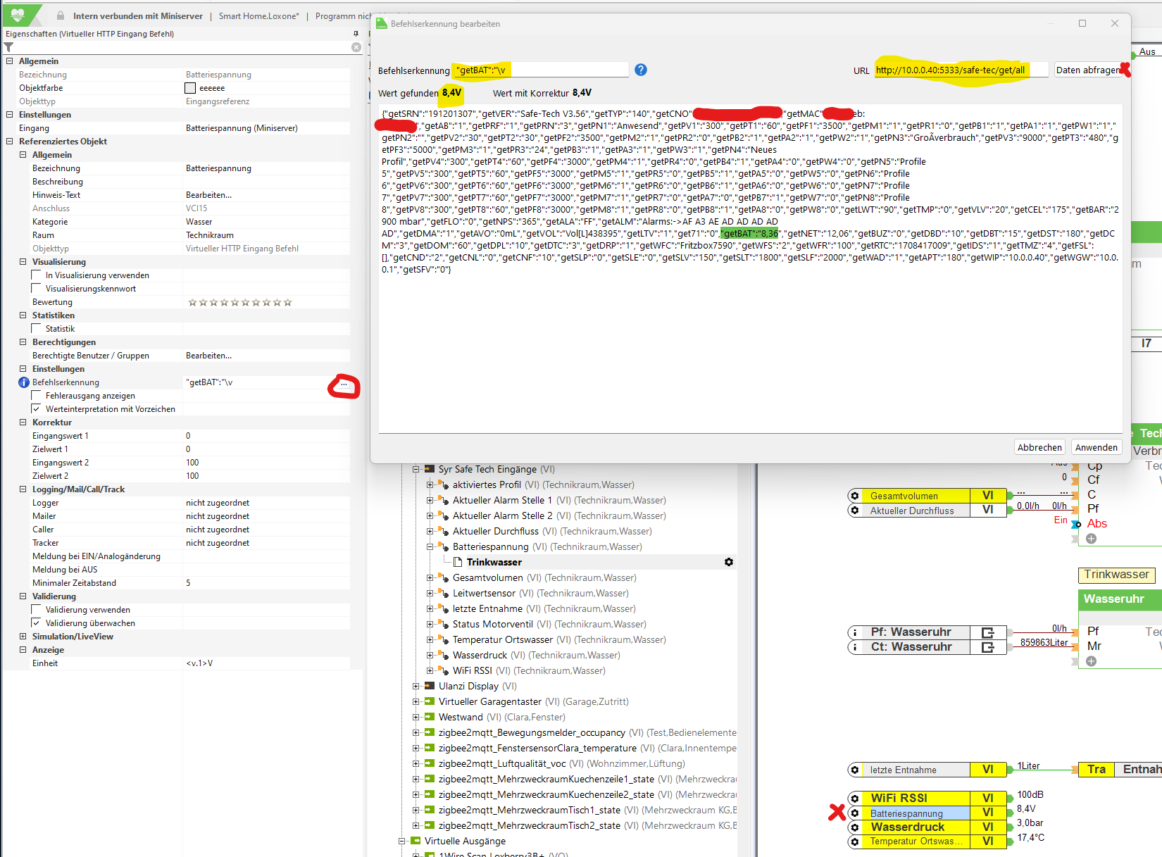

                    Klick doch mal bei verbundenem Miniserver ganz rechts auf die Befehlserkennung
                    Zuletzt geändert von romildo; 20.02.2024, 08:13.

                  Anbei eine Funktion in der Config die noch nicht so genutzt wird wie sie sollte:
Ansichten: 911
Größe: 238,5 KB
