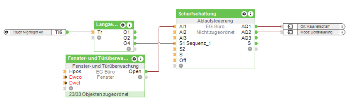

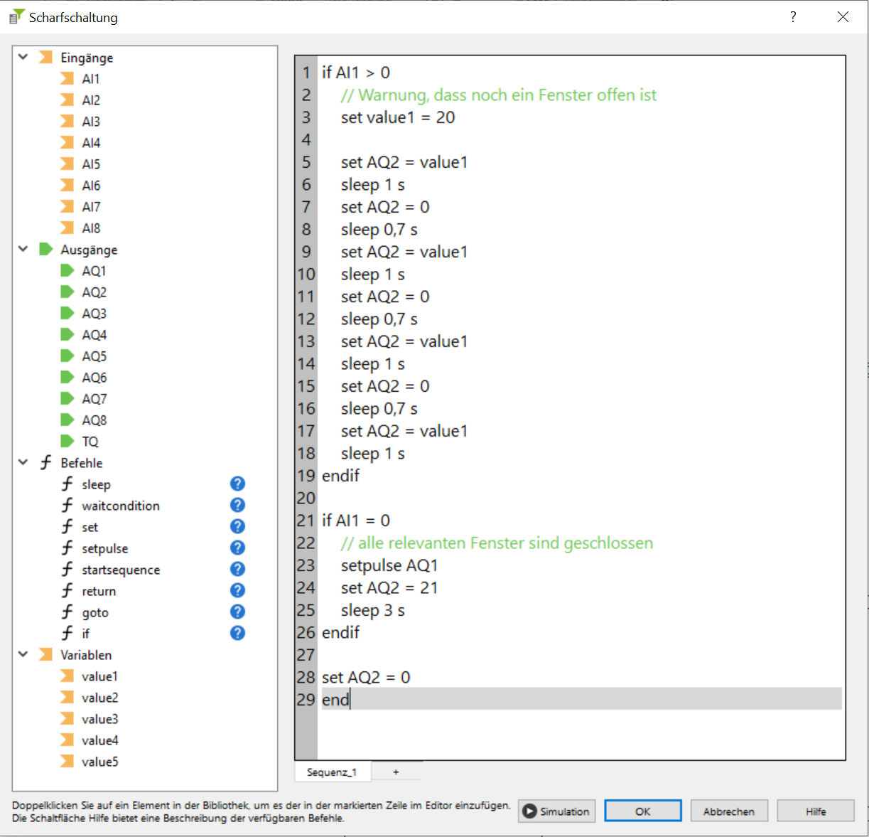

    ich verwende etwas sehr Ähnliches für unseren Nightlight Touch. Ein Langzeitklick soll die Alarmanlage scharf schalten und am Nighlight ein grünes Licht anzeigen, wenn alle Fenster geschlossen sind. Ist aber noch ein Fenster oder eine Türe geöffnet, soll ein rotes Licht mehrmals blinken. Ich hab das über die Ablaufsteuerung gelöst.

            Bei mir wird die Alarmanlage über einen Impuls am Ausgang AQ1 eingeschaltet. Das macht die Zeile "setpulse AQ1" nur, wenn alle Fenster zu sind.
            Ohne Ablaufsteuerung kannst du den UND-Baustein verwenden. Ein Eingang hängt am Langzeitklick deines Tasters und der andere hängt an der Fenster- und Türüberwachung. Wenn er negiert ist, wird er 1, sobald alle Fenster zu sind.

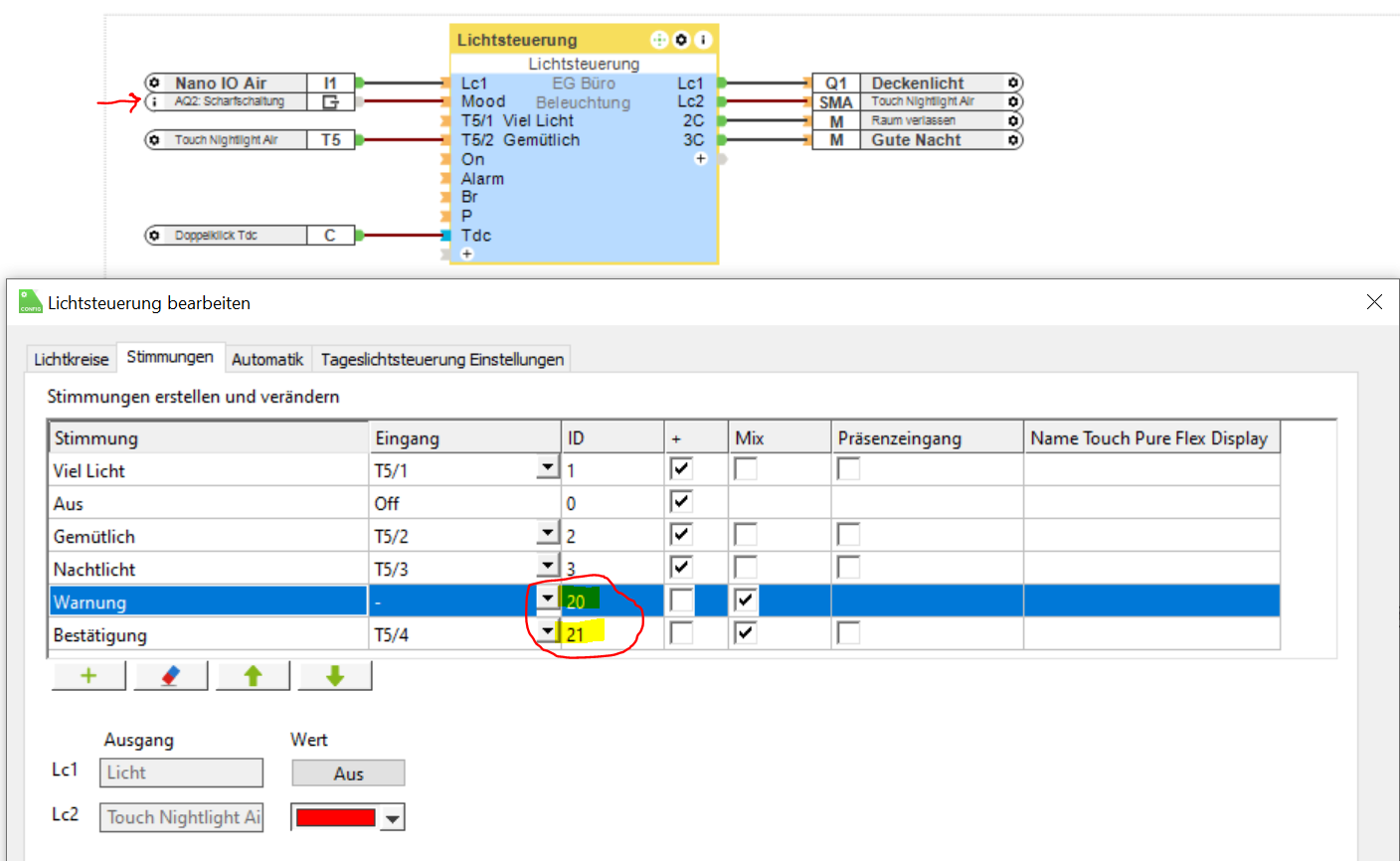

                    AQ2 übergibt die ID der Stimmung an den Lichtsteuerung Baustein. 20 = rot, 21 = grün und 0 = aus.
